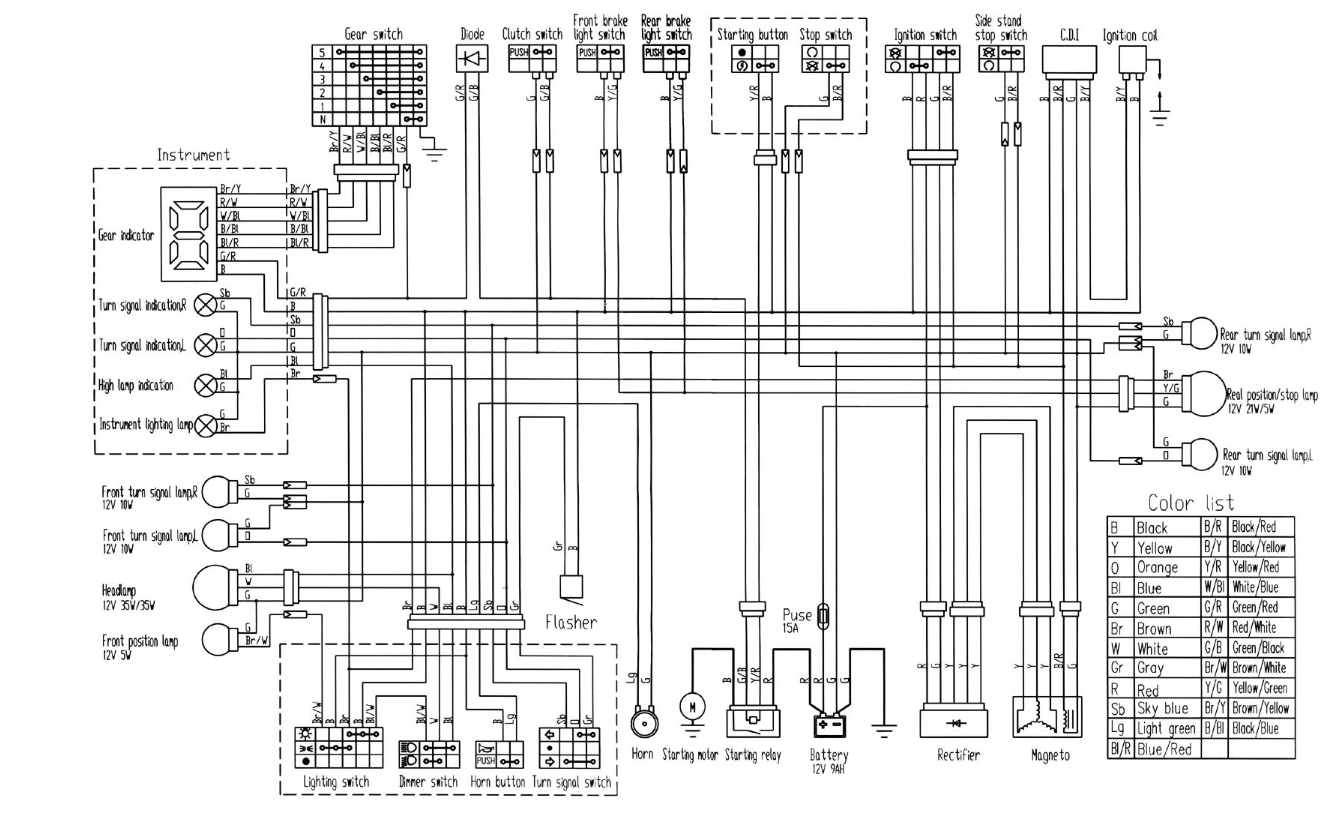

Servus nochmal.
Mit den Schaltungen bin ich nicht gerade per du, biete ich um Hilfe.
Um zu klären, benimmt sich da Moped so wie der Schaltplan es vorschreibt? Schaltplan habe ich, hoffentlich angehängt.
E:
Nun, von der Gangschaltung kommt 6-poliger Kabelbaum, endet in losem Stecker, nur Massekabel ist weitergeleitet.
E:

Re: Seitenständer
Laut dem Schaltplan, kann der Motor Zündfunke abgeben bei ausgeklapptem Seitenständer?
Habe mir einen Multimeter besorgt, Drähte habe ich gefunden, wie soll ich jetzt messen?
