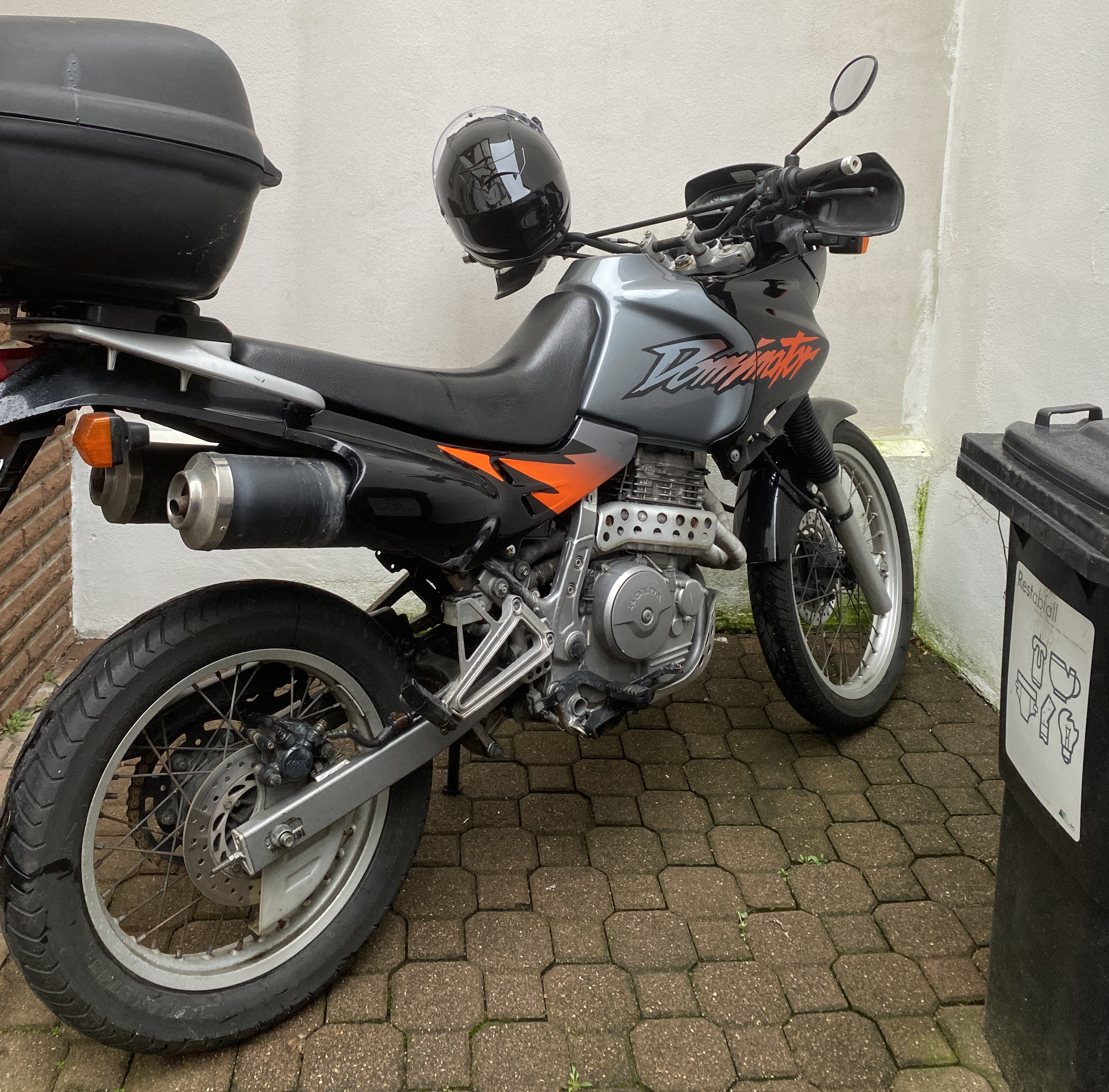

Anbei schonmal ein Bild wie es aktuell ausschaut. Nicht gerade die schönste Farbkombi und was auch immer sich der Vorbesitzer mit dem Heatwrapping gedacht hat… Top Case kommt natürlich auch ab!

Anbei schonmal ein Bild wie es aktuell ausschaut. Nicht gerade die schönste Farbkombi .....
Mir gefällt die Farbkombi, vor allem weil sie eher selten ist.
Aber ich bin gespannt auf Dein Ergebnis.
Gutes Gelingen ;)

Ich hätte nichts gegen diese Farbkombi, würde sie auch so lassen und das Geld lieber in Benzin investieren. Hab die gleiche aber ohne diesem Schriftzug in meiner Sammlung. Meine hat noch goldene Felgen.

Joa ich bin eher fan von den sehr bunten kombis, besonders die Türkis/Lilane. Grau/Schwarz ist mir ein wenig zu trist :/

Sollten die Verkleidungsteile noch alle ok sein, wäre es wirklich schade drum.
Ich habe ja die selbe Farbkombi und finde, das ist eine der schönsten für die RD08.

kc85 hat geschrieben: Mo 15. Jan 2024, 12:11 Sollten die Verkleidungsteile noch alle ok sein, wäre es wirklich schade drum.
Sind zwar bisschen zerkratzt aber keine Brüche oder sonstiges. Deswegen besorge ich mir ja noch einen zweiten Satz, evtl. landet der originale dann hier/auf Kleinanzeigen zum Verkauf :)
