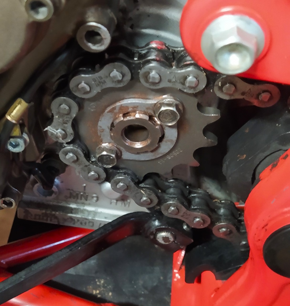

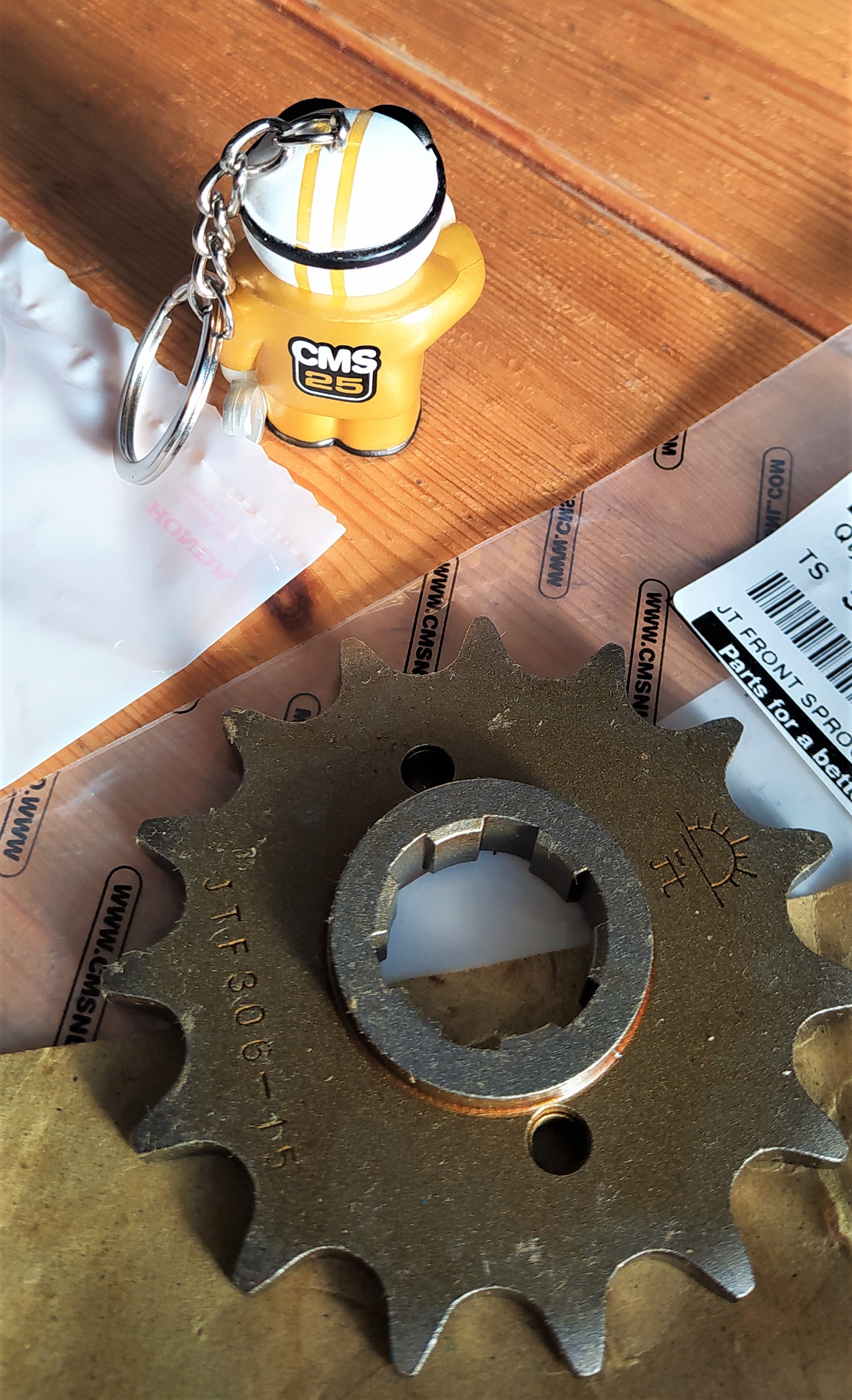

Bin kein Fan von AFAM.. seit ich ein 14 Ritzel eingebaut habe.
Habe das AFAM Ritzel nach Montage auf meinem 88 er Motor wieder ausgebaut ..der Grund war ein zu grosses Spiel auf der Antriebswelle.
Natürlich kann das für das Kettenrad anders sein.
Habe danach wieder ein JT spielfreies Ritzel eingebaut.

Beiträge: 5612
Re: Vergaser anpassen bei verschiedenen Motor Baujahren?
Und vergesse nicht, wie so viele Andere auch, die GAW mit Kupferpaste zu bestreichen.

Beitrag von Domi90 »
lach Andi ;-)...manchmal zu viel Kupferpaste ;-)
Beiträge: 5612
Nö, eigentlich noch zu wenig.
Ich sehe noch blanke Stellen an der GAW. :o

Das gute Grobverzahnte. 8-) ;)
