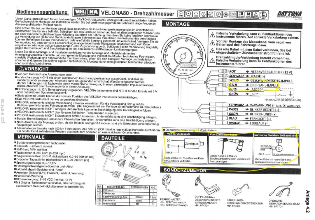

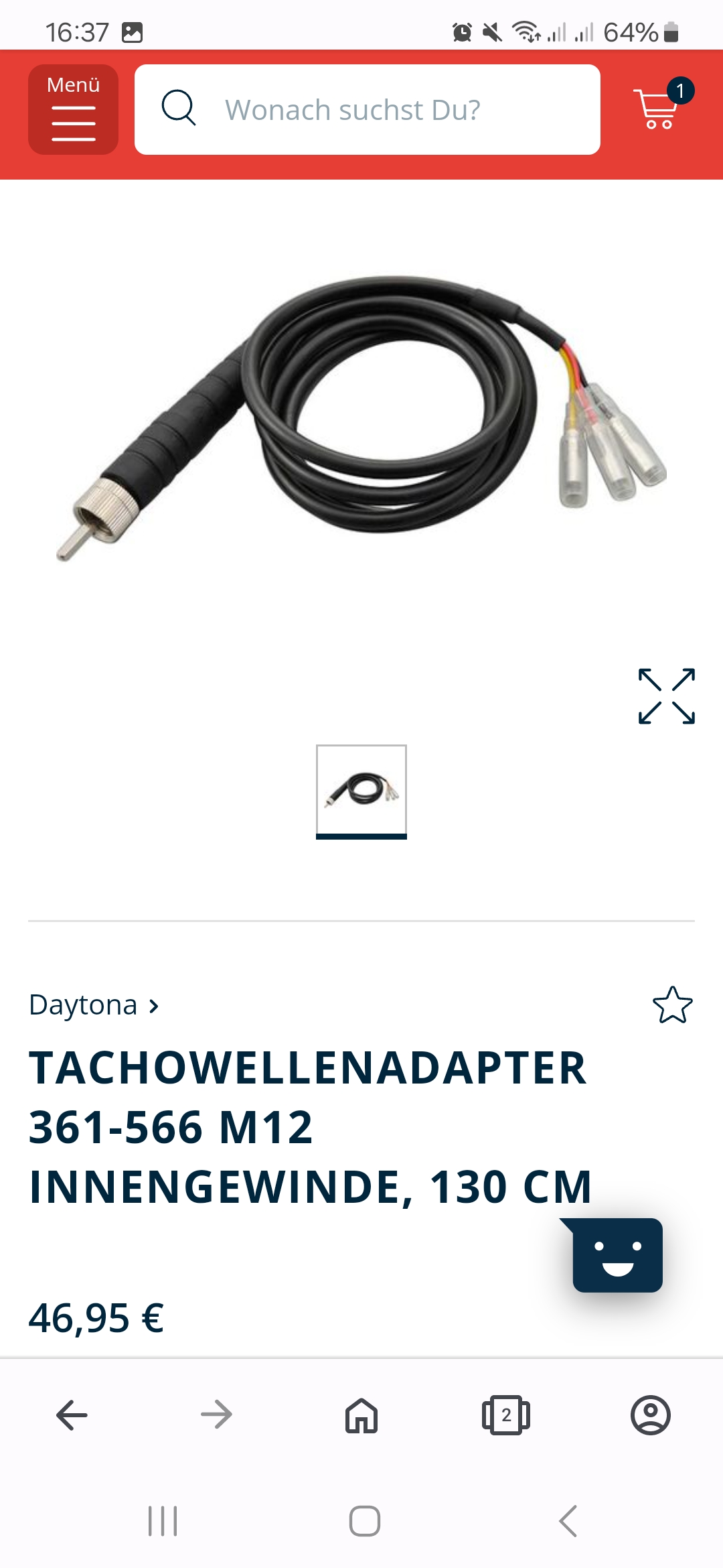

Guten Tag an alle :)
Ich habe eine Reihe an Fragen bezüglich der Daytona Tachos.
1. Hat jemand einen Tacho der Marke verbaut?
2. Der Drehzahlimpuls sollte ja einfach über das Kabel was serie die Drehzahl weitergibt abgreifbar sein oder?
3. Hat jemand mal das Signal ausgemessen mit einem Oszi? Das sollte ja ein Nadelimpuls sein, oder ist es ein Rechtecksignal?
4. Kann man die tachowelle einfach mit der vom Bild ersetzen, oder muss ich die Aufsteckvariante kaufen?
Schönes Wochenende euch und danke an alle die was wissen! :D
