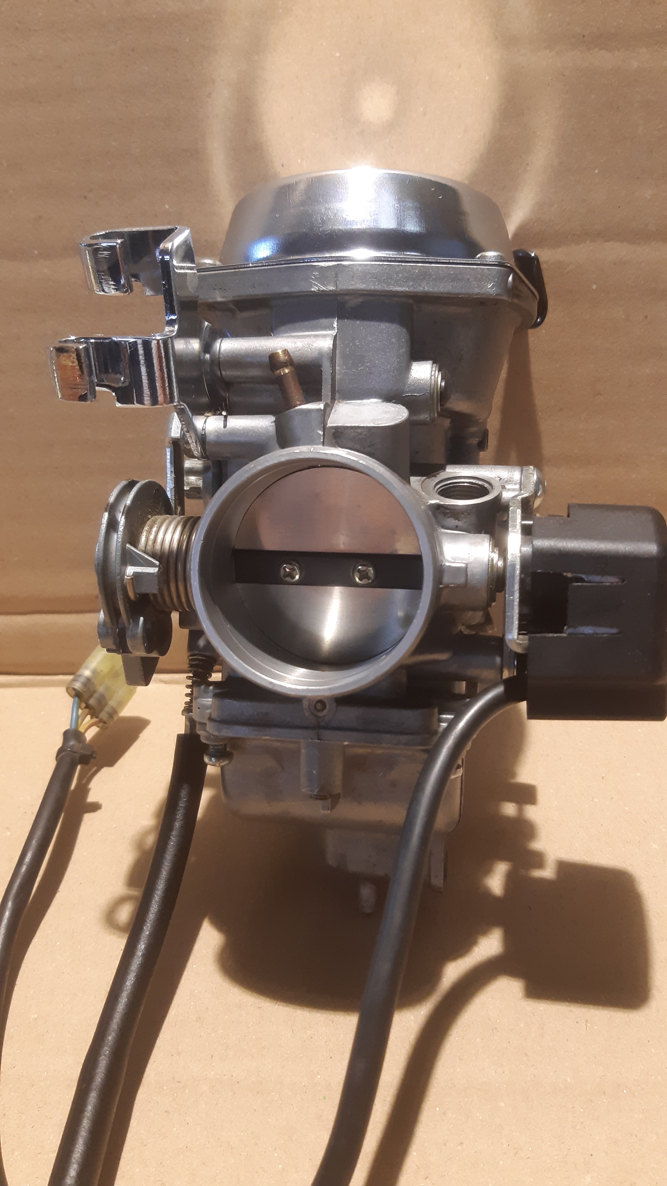

Siehe hier;
Der Vergaser ist top renoviert und käuflich zu erwerben. :D
