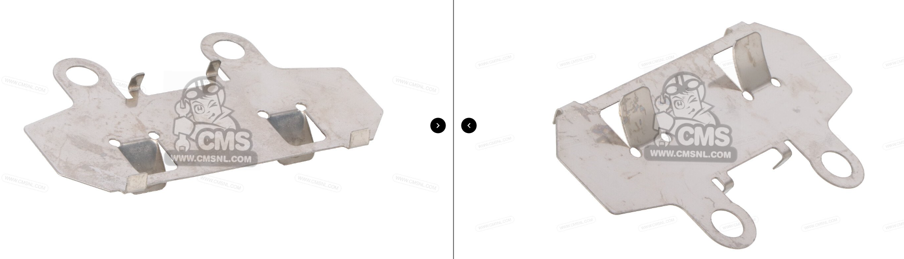

ich suche für meine RD02 nach einem Federblech für den vorderen Bremssattel, ist bei allen gängigen Shops ausverkauft.
(Honda Artnr.: 45100MN9026 - Ausgleichsscheibe) Bei gebrauchten Bremsanlagen weiß man oft nie ob die Bleche noch vorhanden sind.
Alternativ würde ich den ganzen Bremssattel ersetzen, weiß aber noch nicht wodurch. Hat sich schonmal jemand hier damit beschäftigt? (2-3 Beiträge zu RD08+RD02 Bremsen habe ich bereits gelesen..) ^^

Den Sinn dieses Bleches habe ich nie verstanden. Warum soll ich bei einem schwimmend gelagerten Bremssattel den inneren Bremsklotz künstlich dicker machen? Wozu soll das gut sein?
Ersatz-Bremsklötzer gibt es in verschiedenen Stärken zu kaufen. Wichtig ist für mich nur, daß die Bremsklötzer + Bremsscheibe mit etwas Luft im Bremssattel Platz haben.
Bei keinem einzigen meiner Motorräder ist dieses Blech noch verbaut. Seit Jahren. Und alles funktioniert zuverlässig.

Die Bleche sollen das Quietschen verhindern, man kann also auch ohne :lol:

Ich fahre auch ohne.
Kupferpaste an den wichtigen Stellen und gut is.

AHA. Quietschen.
Wieder was gelernt.
Bei meinen Bremsen quietscht es eher selten, und wenn, dann bei ganz langsamer Fahrt, die letzten Meter vorm anhalten.
Wo entsteht eigentlich der Quietschton? Zwischen Klotz und Scheibe oder zwischen Klotz und Sattel?
Worauf ich bei Bremsen eher Wert lege, daß Scheibe und Klotz von einem Hersteller sind. In der Hoffnung, daß Belag und Scheibe materialtechnisch aufeinander abgestimmt sind.

Ich lasse die Dinger auch immer weg, auch beim Auto. Die Dinger fallen in meinen Augen unter Geräusch-Voodoo.
