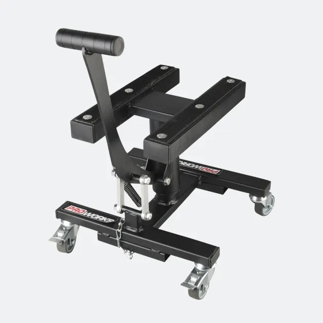

Hab den hier jetzt mal bei 24mx bestellt. Nimmt im unbenutzten Zustand vielleicht nicht allzuviel Platz weg und 200 kg Last sollten für die Domi reichen.
Montageständer mit Rollen Proworks Heavy Duty
zur Ergänzung: Der oben abgebildete Proworks heavy duty funktioniert mit meiner Domi nicht. Erstens ist er zu hoch, was sich mit zwei Brettern noch regeln lässt, aber zweitens ist der Hebel für die Masse der Domi selbst bei entfernter Verkleidung und Tank zu kurz und zu instabil, um das Motorrad zu heben. Ich habe reklamiert und die Rücksendung beantragt.

Hm, manche Hebeständer sind für Vollcrosser die eine entsprechende Bodenfreiheit haben. Hast Du die Höhe im eingefahrenen Zustand kontrolliert?
Sonst kann es sein, das Du die Domi auch im eingefahrenen Zustand trotzdem raufheben musst.

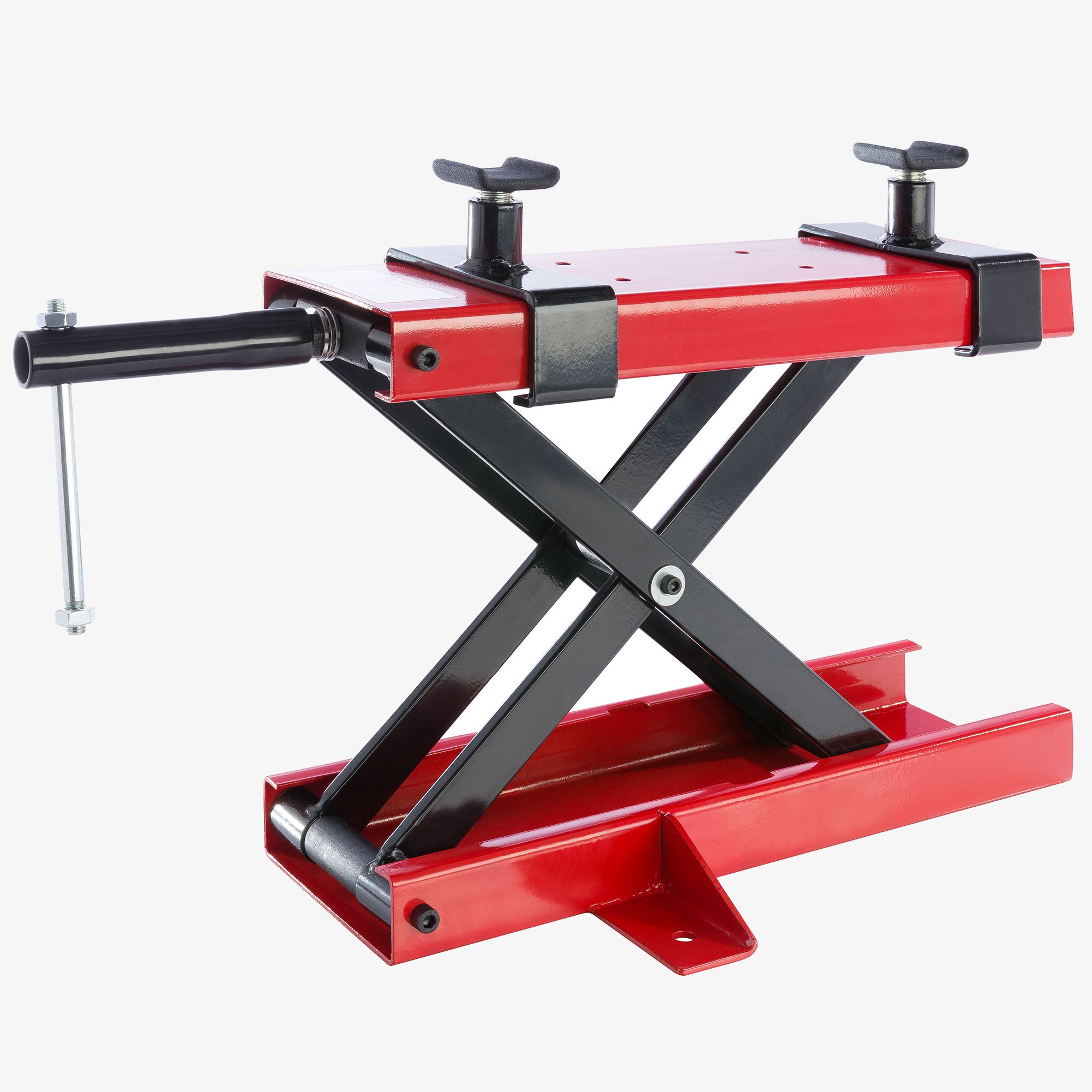

Suche erledigt.
Der funktioniert astrein:

Klar, ging mir auch durch den Kopf - aber: So ein Hauptständer muss schon wirklich gut passen und man darf dann hinterher auch nix mehr ändern (Hoch-/Tieferlegung, Reifendimension usw.). Der Unterwegs-Gedanke ist nachvollziehbar ein Plus. Gewicht, Bodenfreiheit sind aber auf der Minus-Seite. Ich bin mit dem oben abgebildeten inzwischen äußerst zufrieden. Halt nur im Garageneinsatz und da mit Rollbrett drunter, womit ich die ganze Fuhre auch schön in der Garage bewegen kann. Auch wenn mal keine Räder mehr in der Domi sind.
