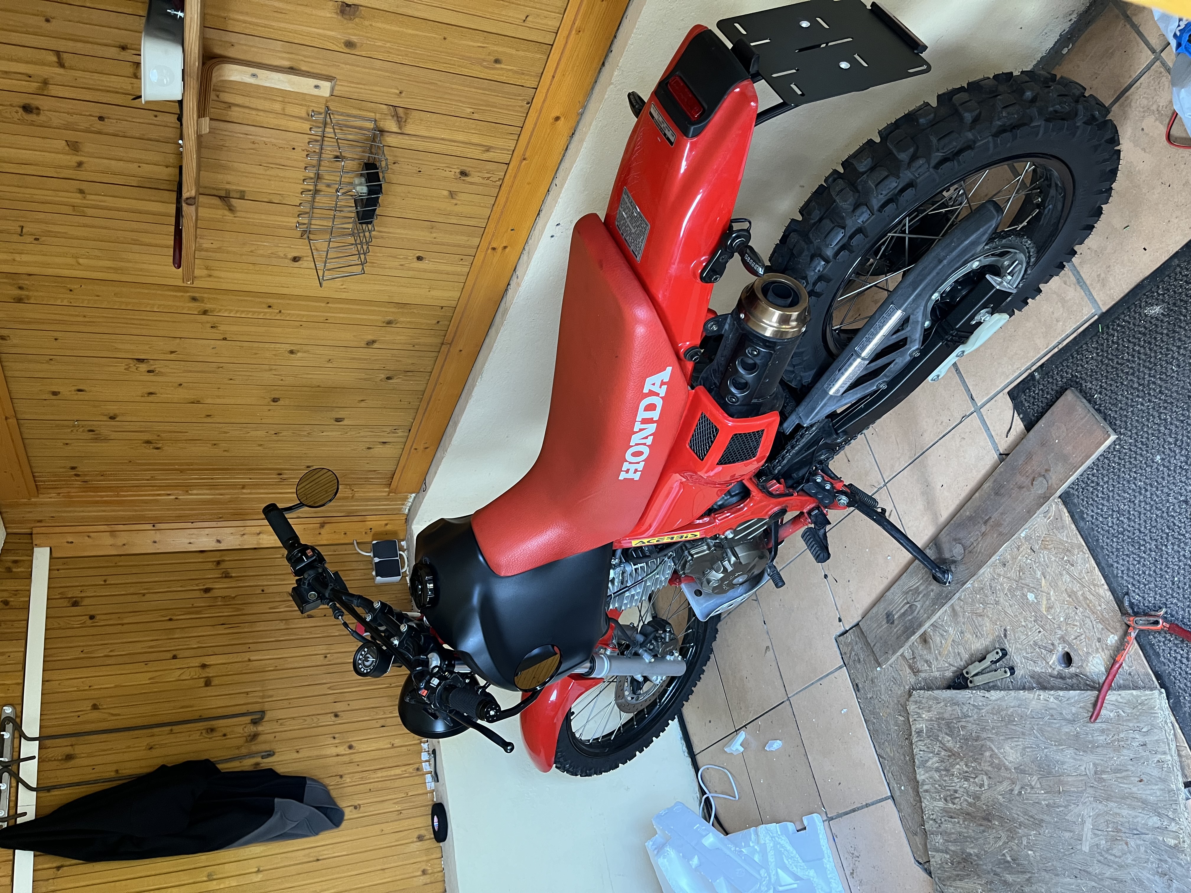

Ich habe mich letztes Jahr im Oktober dazu entschieden meine Dominator RD02 umzubauen. Mir gefällt das Motorrad sehr gut aber die Lampenmaske hat mich immer ein bisschen gestört.
Heute war ich voller Vorfreude bei der Einzelabnahme beim der Dekra. Leider hab ich da schlechte Nachrichten erhalten.
3 Probleme gibt es:
1. Kein Gutachten für die Reifen. (Pirelli 90/90-21/ hab da ein Gutachten für die RD08 gefunden was er aber nicht sehen wollte)
2. Gutachten für das Tacho. Hab eine Daytona verbaut, welches ja ne E Nummer hat. Wozu brauch ich da ein Gutachten?
Und das Hauptproblem …
3. die Verkleidung wurde abgenommen und er will ein Gutachten dafür… Ich habe so viele Umbauten gesehen wo das passiert ist und viele Leute schreiben, dass es keine Probleme beim TüV gibt. Ich bin ein bisschen ratlos.
Es ist mein erster Umbau und ich bin etwas ratlos gerade. Kann mir jemand helfen? Weiß jemand etwas von Gutachten für besagte Probleme? Oder soll ich doch vielleicht lieber einen anderen TÜV Prüfer aufsuchen.
Ich bedanke mich im Voraus für eure Hilfe.
Der Schmidtl
3 Probleme gibt es:
Der Schmidtl

Der Prüfer hat Recht mit dem Verkleidung austragen. Das Motorrad wurde ja mit Verkleidung zugelassen, also stellt das Entfernen der Verkleidung eine Änderung dar, die sich negativ aufs Fahrvehalten auswirken könnte.
Bei Fightern hat man häufig eine andere Lampenmaske eingetragen, womit dann klar ist, dass die Originale entfernt werden muss. Da bei Enduros die Höchstgeschwindigkeit begrenzt ist und selten genutzt wird, sind viele da kulanter und tragen die Verkleidung ohne Fahrversuchen oder Gutachten aus.
Zieh dir demnächst eine Warnweste und den Klapphelm an, montiere gelbe Hebelschützer und erzähl, daß dich als Alltags- und Schlechtwetterfahrer das miese Licht total gestört hat und du nur daher einen schönen grossen Scheinwerfer montiert hast. Alles wegen der Sicherheit!
Umbauer finden Prüfer häufig doof, aber welche, die nur den Alltagshobel verbessern wollen, gut.
Sieht aber echt schön gebaut aus und das Rücklicht ist echt schön gelöst!
Marek

Re: TÜV Prüfer will mich ärgern
Hab doch noch eine Kopie gefunden, ausgestellt von einer mit Tinte gesegneten Zulassungsstelle
Zuletzt geändert von Andreas_NRW am Sa 25. Mai 2024, 13:14, insgesamt 1-mal geändert.
- Beiträge: 4915
Und nun muss man sich mal vorstellen, du bist Gastronom und der Prüfingenieur kommt als Gast ins Restaurant. Nach der Bestellung ihm erst mal die Rechung zum bezahlen reichen und erst dann bekommen die Gäste ihre Getränke und Essen..........steffen hat geschrieben: Fr 24. Mai 2024, 20:17Bei der HU muss ich beim TÜV Süd grundsätzlich immer erst zahlen, bevor einer der Ingenieure seine Leistung erbringt.Barniebutsch hat geschrieben: Fr 24. Mai 2024, 20:13 Also im Dezember in Dresden habe ich nichts bezahlt. Nach der Ankündigung vom Prüfer, was geht und was nicht, bin ich wieder fort.
Es war ja auch noch keine Leistung erbracht worden. Also keine Arbeitszeit investiert, oder so.
Das ist ja Gold wert. Wie hast du das hinbekommen?
Dann kann ich wenigstens vorzeigen, dass es andere Modelle gibt, bei denen das durchgegangen ist.
Danke dir
MfG Schmidtl
Danke dir
MfG Schmidtl
- Beiträge: 3138
...dann wäre das ganz normal...in der System-Gastronomie a`la Mäcces oder auch anna Frittenbude.Nickless hat geschrieben: Sa 25. Mai 2024, 13:02Und nun muss man sich mal vorstellen, du bist Gastronom und der Prüfingenieur kommt als Gast ins Restaurant. Nach der Bestellung ihm erst mal die Rechung zum bezahlen reichen und erst dann bekommen die Gäste ihre Getränke und Essen..........steffen hat geschrieben: Fr 24. Mai 2024, 20:17Bei der HU muss ich beim TÜV Süd grundsätzlich immer erst zahlen, bevor einer der Ingenieure seine Leistung erbringt.Barniebutsch hat geschrieben: Fr 24. Mai 2024, 20:13 Also im Dezember in Dresden habe ich nichts bezahlt. Nach der Ankündigung vom Prüfer, was geht und was nicht, bin ich wieder fort.
- Beiträge: 3138
Aber zurück zum Thema. Hier habe ich das Glück, dass der Oberprüfer der örtlichen Prüfstelle Umbauten jeglicher Art sehr wohlgesonnen gegenüber steht. Allerdings will auch er zuvor gefragt werden, was auch mir die Arbeit deutlich leichter macht. Einfach mal vorbeifahren, gemeinsam mit ihm einen Kaffee am Umbauprojekt schlürfen und alles in Ruhe besprechen. Man lernt dabei und versteht auch deren Nöte. Das läuft hier reibungslos und der Kaffee geht immer auf Kosten des TÜV. Beratung ist kostenfrei.
- Beiträge: 6227
Dem Prüfer einfach vorgeführt, okay war ein mit Umbauten vertrauter.Schmidtl hat geschrieben: Sa 25. Mai 2024, 13:04 Das ist ja Gold wert. Wie hast du das hinbekommen?
Danke dir![]()
MfG Schmidtl
Aber es gibt mittlerweile jede Menge DOMI‘s mit demontierter Verkleidung.
Mein Tip : such Dir einen anderen Prüfer. „Deiner“ übertreibt !
und vorzeigen, wegen mir ja, die Eintragung ist etwas über 10 Jahre her
