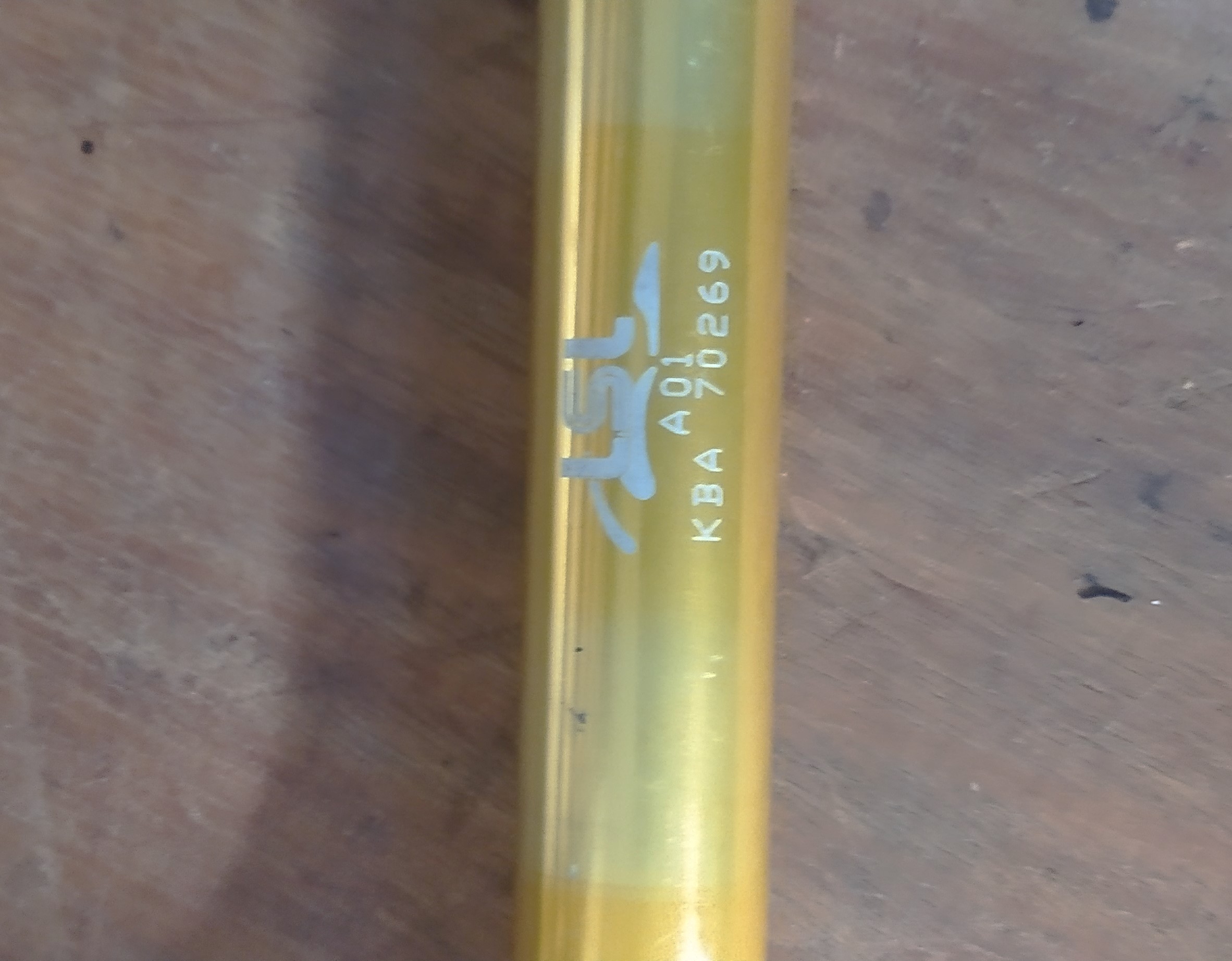

Ich habe einen LSL lenker montiert .
Auf dem lenker steht :-) KBA und hat ABE
Gruss Gian

Domi90 hat geschrieben: Sa 8. Jun 2024, 23:04 Ich habe einen LSL lenker montiert .
Gruss Gian
Der LSL gefällt mir gut, vor allem weil der keine Querstrebe hat. Ich will nämlich auch den Koso Tacho dort hinbauen, und da stört so eine Strebe natürlich. Hier nochmal zwei Bilder von meinem aktuellen Lenker (Bitte meinen Aluprofil-Prototypen ignorieren :mrgreen: )
