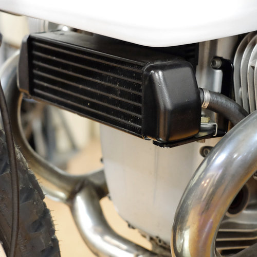

Ich suche einen passenden Ölkühler für meine Domi.
Wenn möglich mit Ölschlauch
Dachte der von einer 450 Honda könnte passen.
Will an der Stelle der Werkzeugbox montieren
Beispiel Bild zeigt eine Möglichkeit
Gruss Gian
Gruss Gian
- ölkühler.jpeg (298.87 KiB) 28527 mal betrachtet

Finde ich enorm lang für die bei drei Zeilen mit geringer Tiefe, mässig zu erwartenden Wärmeleistung.
Ja, es ist schwierig was zu finden, das für die Domi-Einbausituation einigermassen passen würde.
Würde mich nach etwas kompakterem, mit einem für die Domi günstigeren Formfaktor umschauen.
Z.B. bei Radiatoren im diy PC Wasserkühlungsbereich, die für 1x oder 2x 80mm Lüfter gebaut sind.
Kompakt, ausreichend Wärmeleistung, leicht (auch die aus CU) und keine unnötig klobigen Schneidring/Presskonus Anschlüsse
(direkte oder indirekte Tüllen in die allen erdenklichen Achsen möglich).

Hallo Gian - der Ölkühler einer 2V-BMW aus den 90ern wäre m.E. für deinen Zweck 'gut_geeignet'.
Die Kühlleistung ist zumindest höher, als bei dem CB450-Ölkühler (den alten BMW-Boxern wurde es auch recht 'warm ums Herz'
schönes WE - Herbert

So einen ?
- unit-garage-oelkuehler-kit-low-bmw-gs-850-gs-1100.jpg (47.34 KiB) 28399 mal betrachtet

Hallo Gian - ja, so in der Art. Die Form und Lage der Anschlüsse hat sich je nach Bj. und Modell verändert, die Größe u. der Inhalt ist aber in etwa 'gleichgeblieben'. (Das hat wohl irgendwann mal jemand ausgerechnetSo einen ?
Diese Ölkühler waren vor allem (im Neuzustand) bezahlbar - man konnte einen solchen Ölkühler seinerzeit für 80,- DM kaufen (Heute kostet er vermtl. das doppelte in EUR
schönen Abend noch - Herbert

Kenne ich sogar noch. Typische Behr Umlenkästen, wurde in fast der gleichen Grösse und Bauform auch bei MB verwendet (Servo).
Der hier hat wenigstens keine unsäglich globig, astigen Hydraulikanschlüsse, aber sie liegen in der Ausrichtung nicht sehr günstig.
Ob der in der Domi überhaupt, geschweige denn elegant unterzubringen ist, ist die nächste Frage.
Spätestens da wird's auch durch die Länge noch schwieriger, also sowieso schon. Es könnte leichter gehen, aber denke ich werde ignoriert, drum bin ich raus.

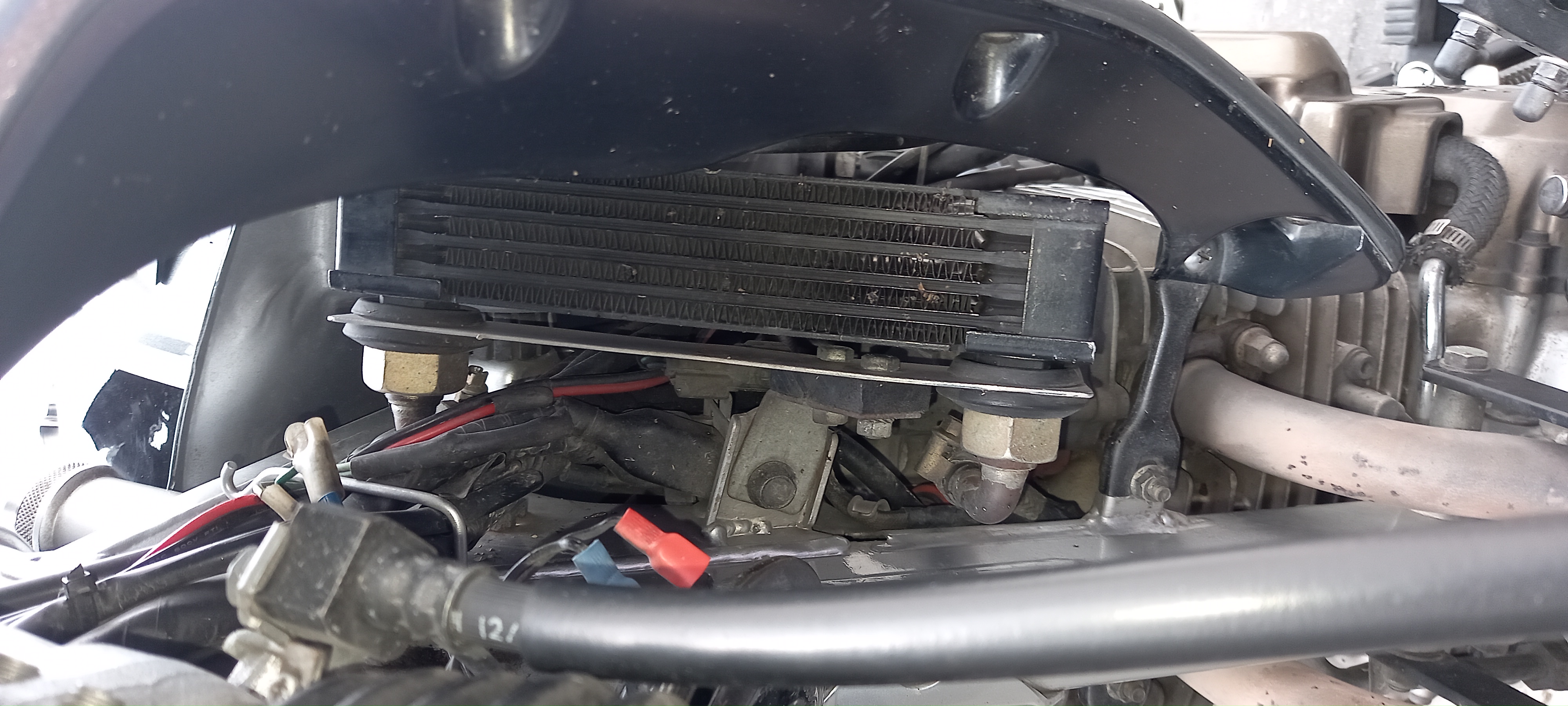

Habe vor etlichen Jahren den Ölkühler von EGU in meine RD08 eingebaut. War nicht ganz billig, Schläuche waren aber dabei. Mein Kühler ist am Hupenhalter befestigt, war knapp, geht aber. Den Halter mußte ich etwas biegen. Die Hupe wurde an einem Stehbolzen einige Zentimeter nach vorne verlegt.
Gruß Horst
Gruß Horst

So sieht das bei mir aus. Der (Egu) Kühler ist oben etwas nach hinten geneigt. So steht das Tauchrohr bei kompletten links Einschlag parallel zum Kühler.
(Bild antippen)
(Bild antippen)

Diesen EGU-Ölkühler habe ich auch an der Sumo, gleiche Einbauposition. Ist dort sehr effektiv.
Bin damit vor zwei Wochen mal schnell nach Leipzig gefahren, hinzu Autobahn bei knapp 25°C Außentemperatur mit 5000 U/min, Öltemperatur nicht über 90°C. Beim Rückweg über die Landstraßen stieg die Öltemperatur nicht über 80°C.
Mit der originalen Domi liegen die Öltemperaturen bei diesen Bedingungen etwa 30°C höher.
Und das RR-Ölthermometer zeigt im kochenden Wasser genau 100°C an.
