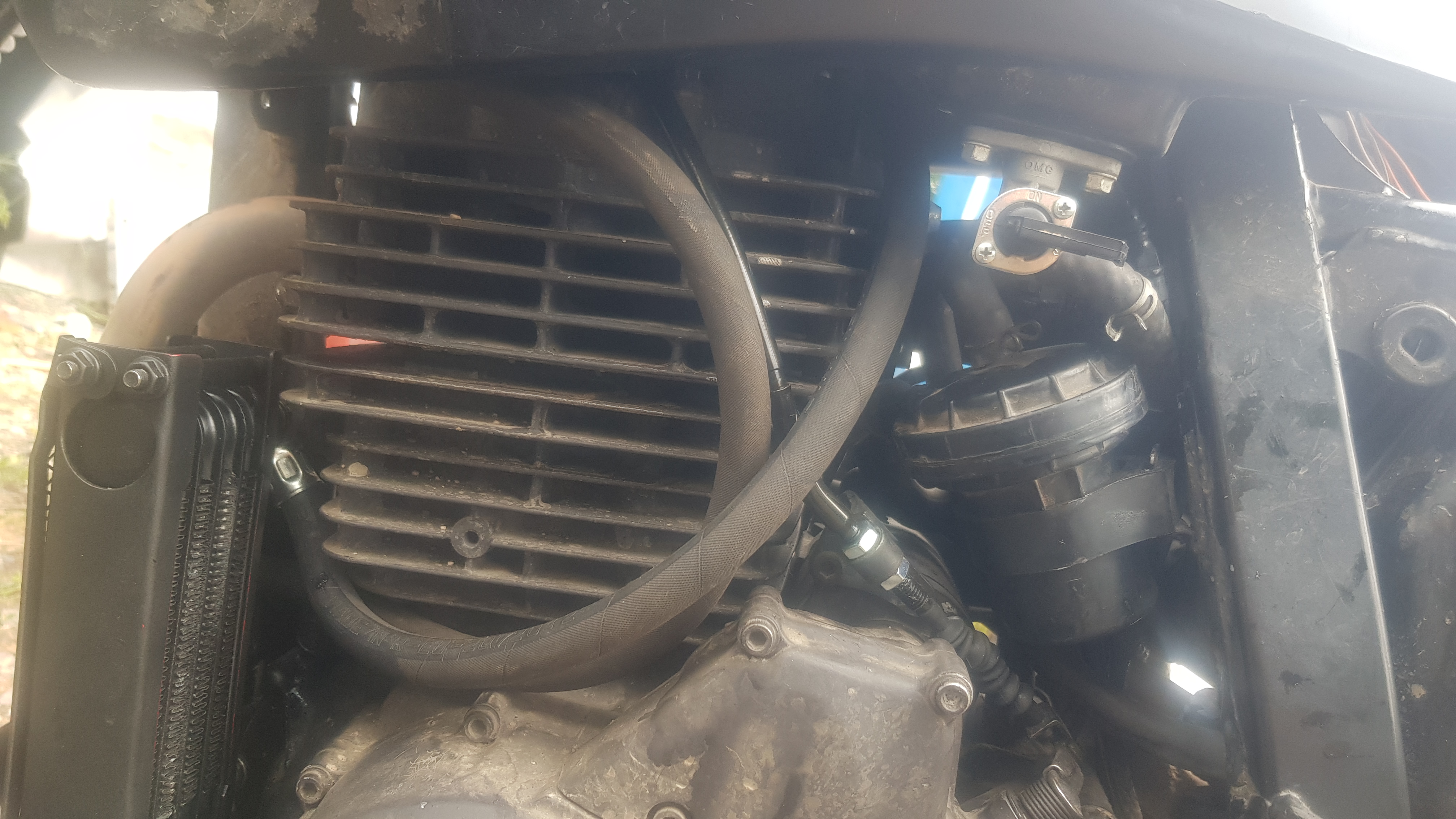

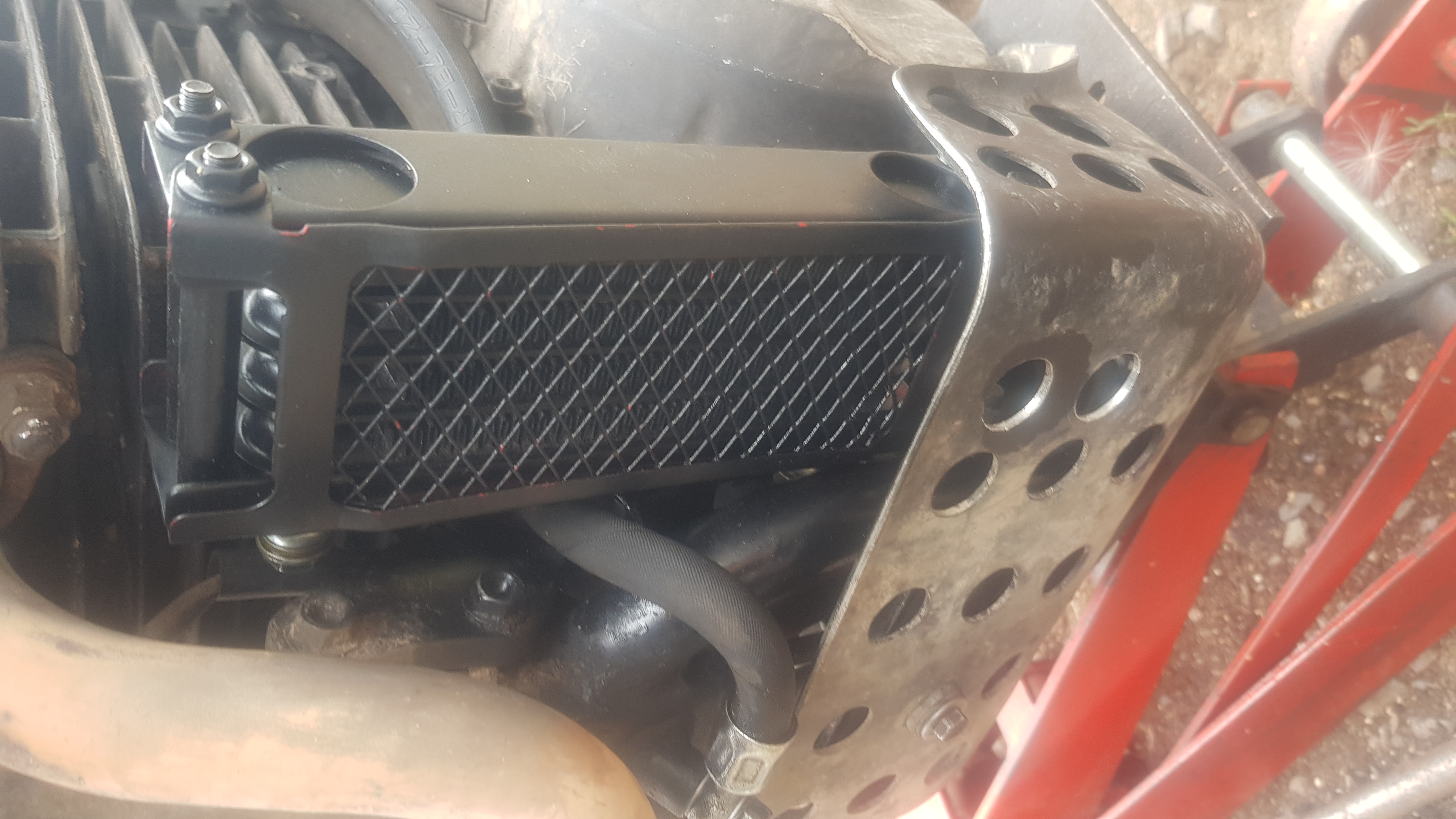

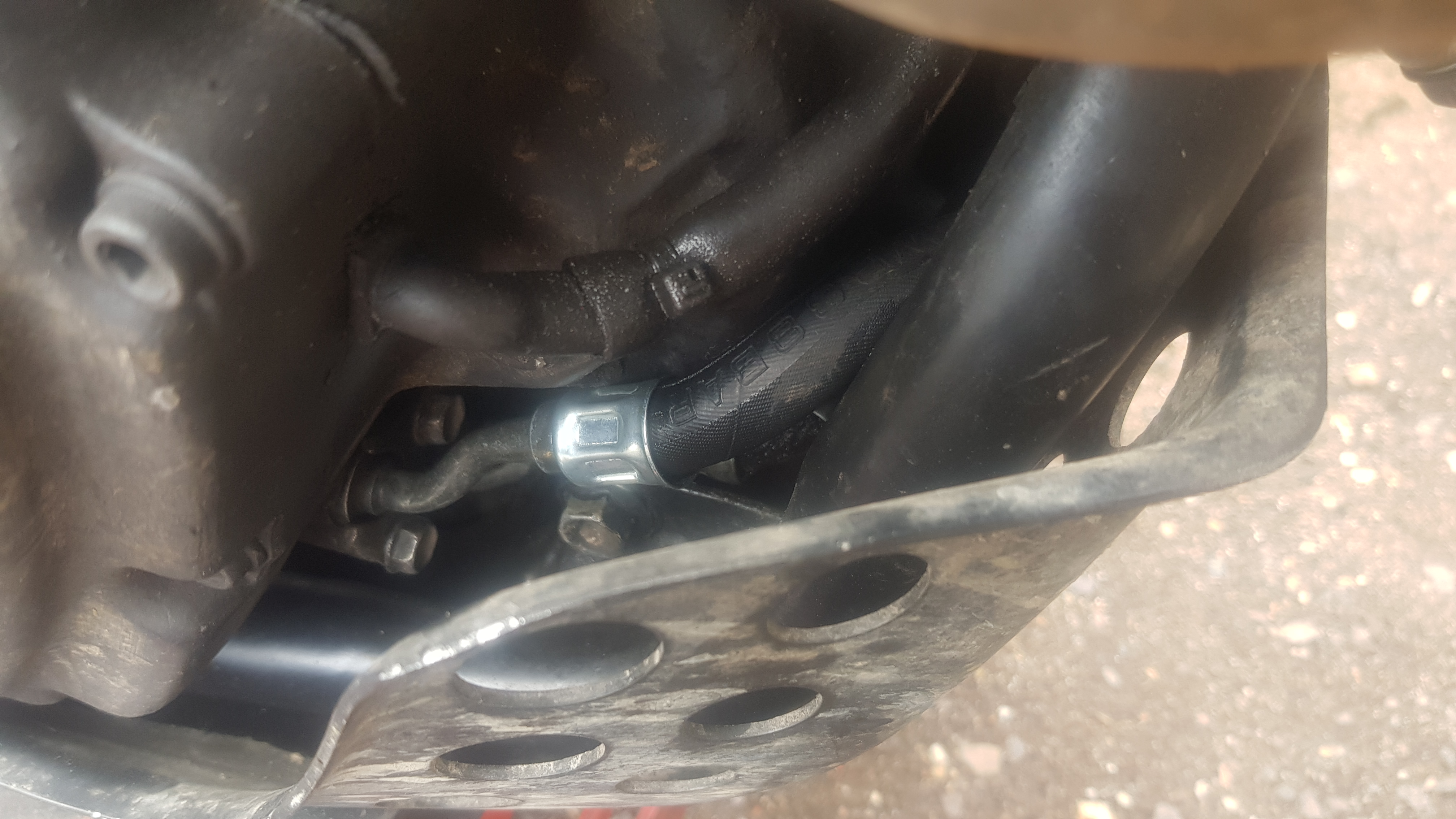

Hier ein paar Bilder

Kann an deinen Bildern nicht erkennen, wo du den Eintritt (Sumpfpumpenaustritt) und wo den Austritt (Eintritt in den Rahmentank) des Tauscher angeschlossen hast.
Eintritt am Tauscher ist unten, Austritt oben ?

Ja, Ölleitung an der falschen Stelle angeschlossen. Der Rücklauf vom Ölkühler muß oben in den Rahmen eingeleitet werden, dort wo die Steigleitung vorher angeschlossen war.
Die Sumpfpumpe hat kein Rückschlagventil, und so hast Du es möglich gemacht, daß der Rahmentank sich über die Sumpfpumpe in das Motorgehäuse entleert.
Aber wahrscheinlich nicht komplett, weil die Leitung von der Rahmenablaßschraube zum Ölkühler hin ansteigt, so daß immer noch ein Rest Öl im Rahmenrohr stehen bleibt und auf diese Weise (bis jetzt) verhindert hat, daß die Druckpumpe beim Motorstart Luft zieht. So bist Du bis jetzt wahrscheinlich um einen Motorschaden drumrumgekommen.

Das am Rahmen unten angeschlossen wurde, hatte ich bis jetzt gar nicht erkannt. Jetzt nochmal geguckt... Ok, das erklärt auch das Leerlaufen.
Aber wie kamst du darauf das dort anzuschliessen (jetzt rein schon von der Logik) ???

Hallo, danke für die vielen Antworten. Der Schlauch an der Ablassschraube des Rahmentanks ist für den Ölschauschlauch, der entlüftet im Einfüllstutzen über ein dort eingelötetes Rohr. Hat also nix mit dem Ölkühler zu tun.
Dieser ist anstelle des Steigrohres von Motorsumpf zum Rahmentank verbaut. Also Schlauch (mit dem etwas kleineren Anschlussnippel des Schlauchs vom Rahmenölsieb zur Pumpe) zum Ölkühler, dann Schlauch zum Einfüllrohr in den Rahmentank. Eintritt am Tauscher unten, Austritt oben. Bin mir sicher, dass das richtig angeschlossen ist. Allerdings hat der Ölkühler (ist neu) wirklich sehr kleine Anschlüsse, Schrauben derselben Größe wie die Bremsleitungen.... Ich vermute da den Engpass.
