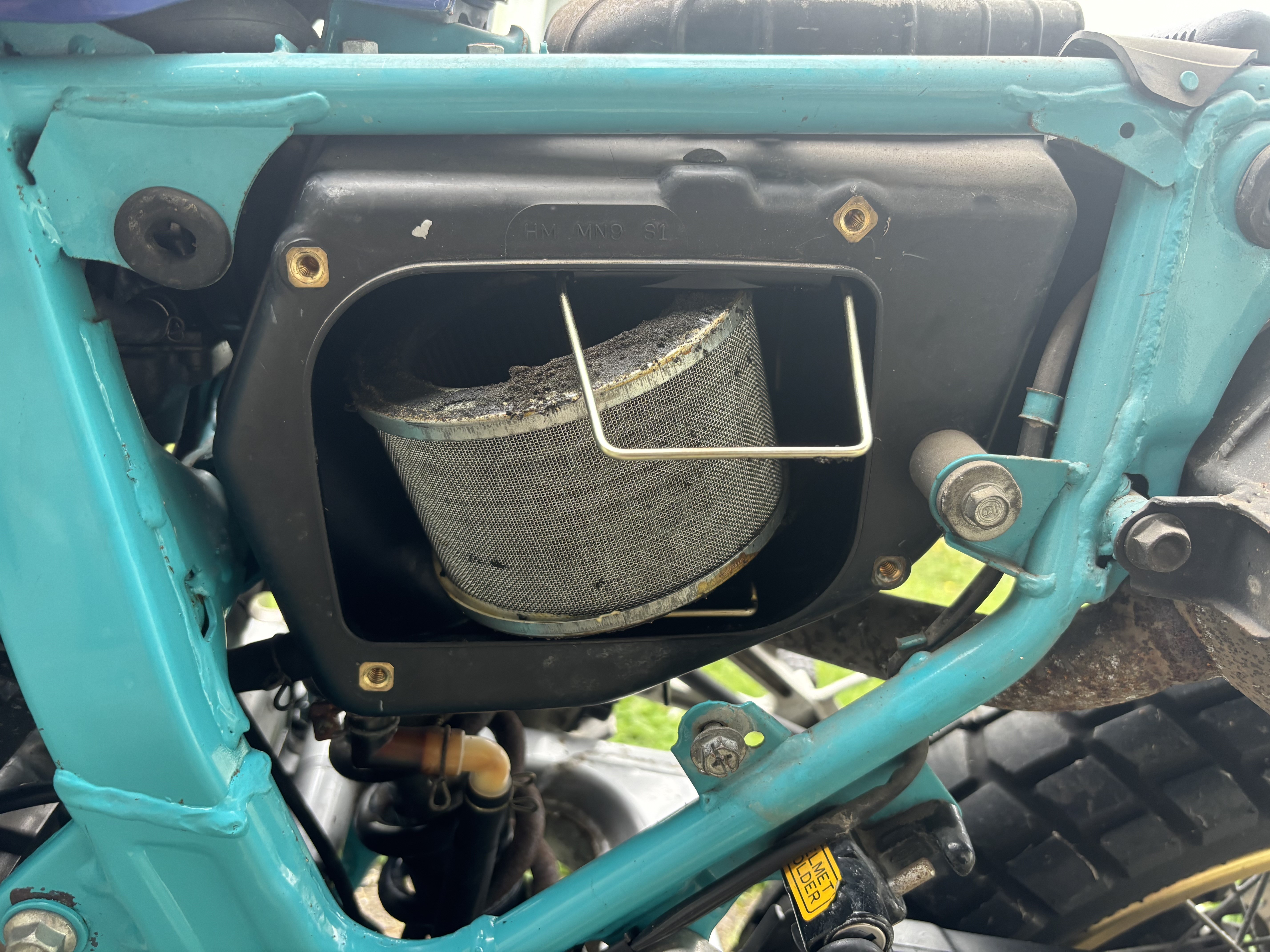

Nie Winter, vermutlich kein Gelände. Der Luftfilter sieht sehr alt aus….Schaumstoff zerbröselte, Ölwechsel wurde offenbar kurz vorm abstellen gemacht.

Was ist das für eine Menge an Dreck, oder ist es Abrieb (sieht so nach geriebenem Kunststoff vom Kasten aus ?) auf der jetzigen Lufilterpatrone ? :shock:
Die Patrone würde ich unabhängig davon genauer checken. Das Drahtnetz sieht nach viel Widerstand aus und was für ein Filtermaterial in welchen Zustand befindet sich dahinter ?
Im Zweifel lieber einen K&N in neu (dieses Ding würde ich, zuvor das Netz ab und aufheben, in die Tonne...),
denn nichts ist für einen Gleichdruck schlimmer als ein ungewisser und evtl. noch variierender Durchsatz eines Filter.

langer hat geschrieben: Do 1. Aug 2024, 17:52 Was ist das für eine Menge an Dreck, oder ist es Abrieb (sieht so nach geriebenem Kunststoff vom Kasten aus ?) auf der jetzigen Lufilterpatrone ? :shock:
Klaus, der Dreck ist vermutlich der zerfallene Schaumstoff-Dichtring der normalerweise auf dem Filtereinsatz ist.

Der Luftfilter ist einfach nur alt und ziemlich schmutzig.Die Brösel ist der zerfallene Schaumstoff des Filters.
Alles gereinigt und neuer Filter verbaut. Allerdings kein K&N. Normaler Delo von Louis. Wollte jetzt nix verbauen wo evtl der Vergaser verstellt werden muss. Läuft ja, springt super an. Fahren geht noch nicht…
8stätter hat geschrieben: Do 1. Aug 2024, 20:21 ...Die Brösel ist der zerfallene Schaumstoff des Filters...
Ok, ok. :mrgreen: Dann war dieser Schaumstoff, den der Hersteller da verwendet hat... ganz höflich ausgedrückt, dafür ziemlich ungeeignet ;)
Gut das du geguckt hast. Der Motor hätte das gebrösel (es befand sich ja auf der reinen Seite) schön eingeatmet... :?
K&N hättest trotz allem nehmen können (sollen).
Der Hauptvorteil ist die Konstanz über lange Zeit gegenüber Papier, was gerade für den Keihin eine bessere, stabilere Basis seiner Einstellung bedeutet.
