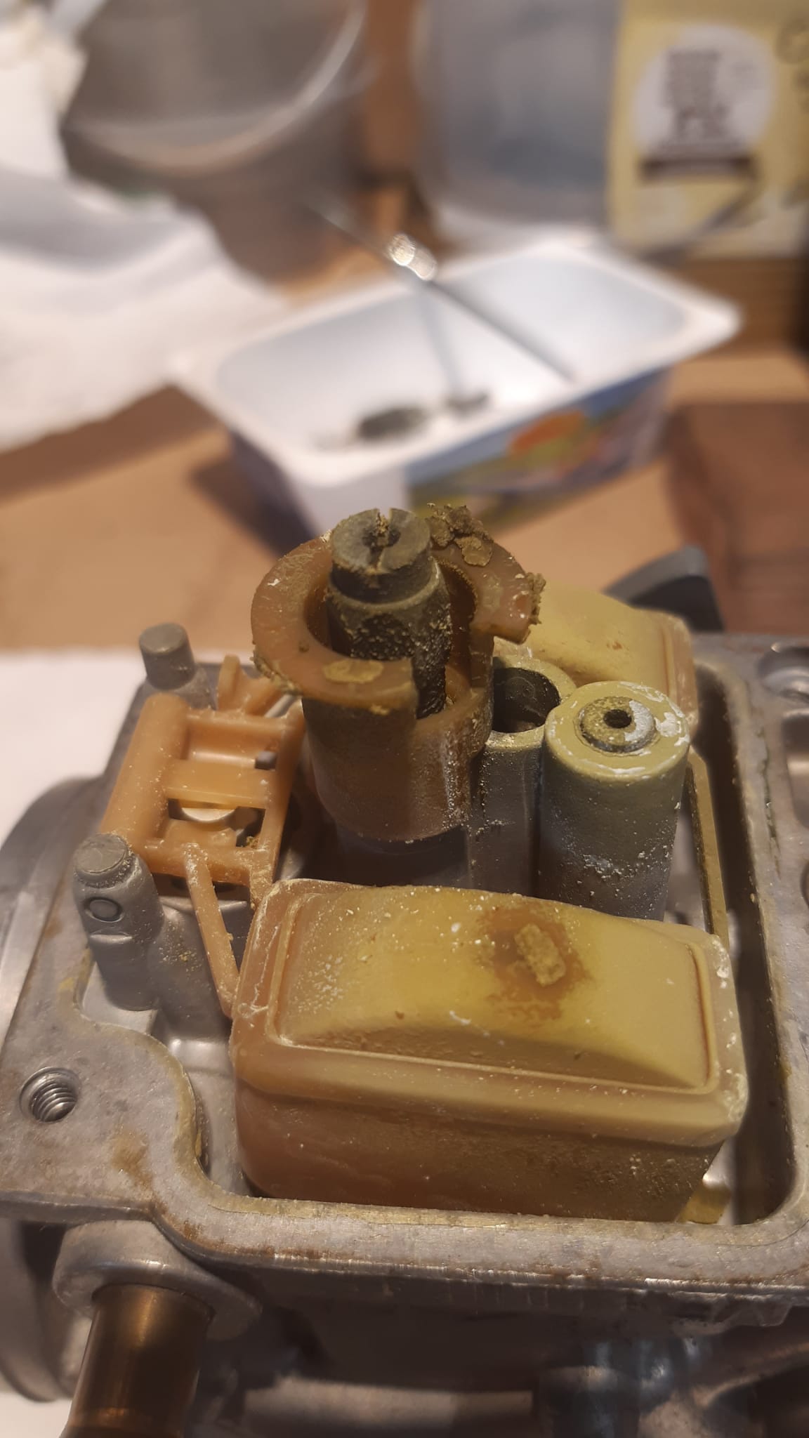

Hi zusammen,
Die Lager der Schwinge und die der Stoßdämpferhebelei sind alle rostfrei. Nur reinigen, neu fetten und wieder
zusammenbauen. Warte noch auf den Kettensatz. Mein Vergaser hat eine Wellnessbehandlung bei Andi bekommen.
Hatte der auch nötig. Also der Vergaser!!! Sah von außen ganz gut aus. Innen war er pfui, jetzt sieht er aus wie neu.
SLS hab ich entfernt. Das letzte Teil was ich vorerst demontiert habe ist der Ansaugstutzen. Der ist erstaunlicherweise
rissfrei. Etliche Teile hab ich schon sauber gemacht, bzw aufgearbeitet. Warte jetzt noch auf weitere Teile. Nächste Woche beginnt der
Zusammenbau. So der Plan….ach ja Bremsscheibe hinten…3,55 mm stark…also noch ein Neuteil. :shock:
Mittlerweile habe ich schon mehr Geld in die Aufarbeitung als in die Anschaffung investiert…war aber abzusehen :lol:
Aaabber es macht mir Spaß und das ist die Hauptsache denn …. mer läv nur eimol …..
Danke an Andi :D

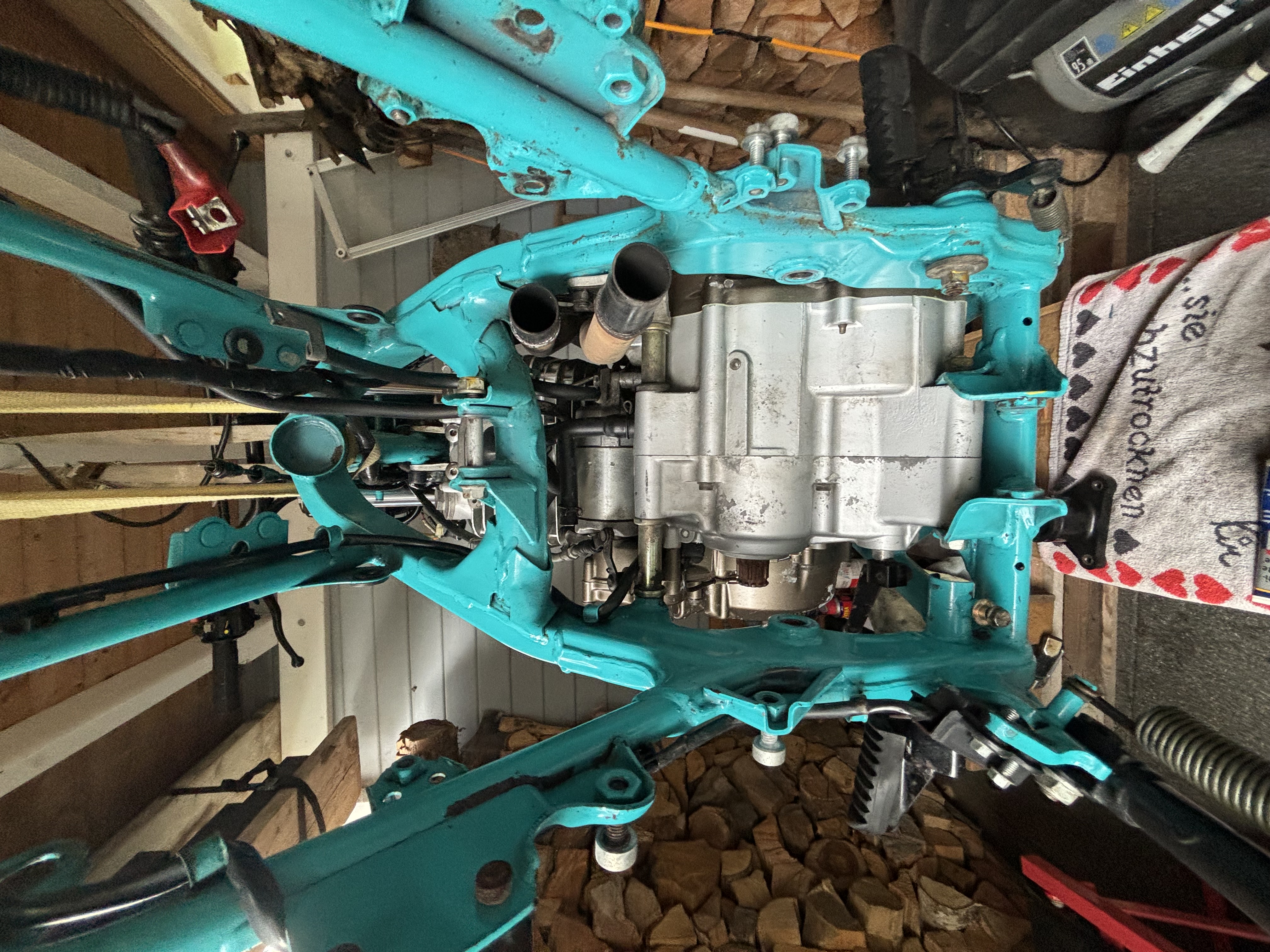

So einen sauberen türkisen Rahmen habe ich lange nicht gesehen.......
.......ebenso wie ein "Liebe ist...."-Handtuch 😄

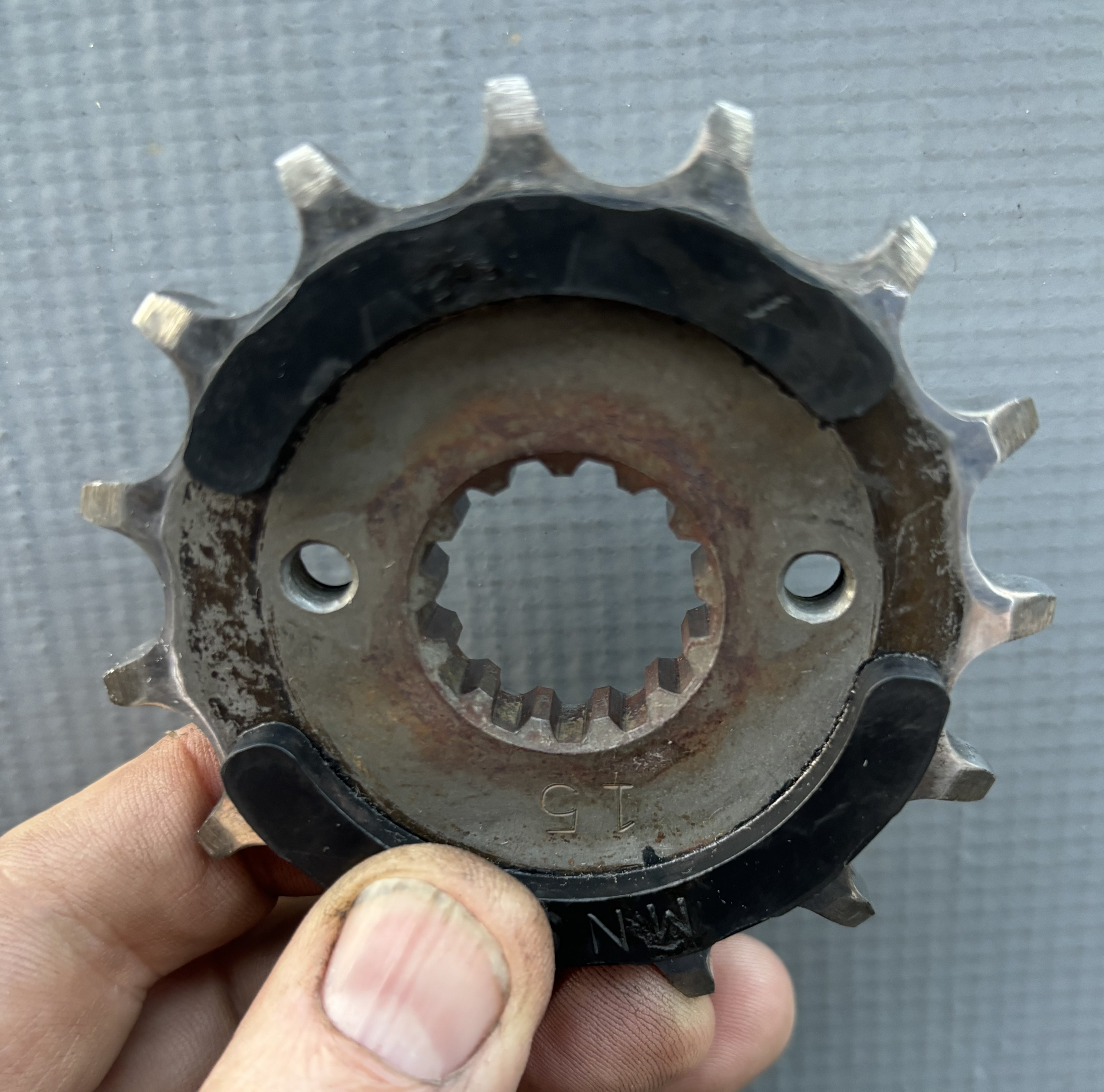

Das ist ja wohl kein Rost sondern Kupferpaste da am neuen Ritzel ;)

@ Sylvia. Ja das ist das Problem mit …nicht wegschmeißen, kann Mann noch gebrauchen …alles auch Handtücher :-)
Und der Rahmen hat natürlich auch kleinere unschöne Stellen, sieht auf den Fotos besser aus. Ist eben kein neues Motorrad, aber gut und original erhalten
@ Andreas Kupferpaste….habe die Beiträge zum Ritzel hier im Forum gelesen.Wurde so empfohlen
