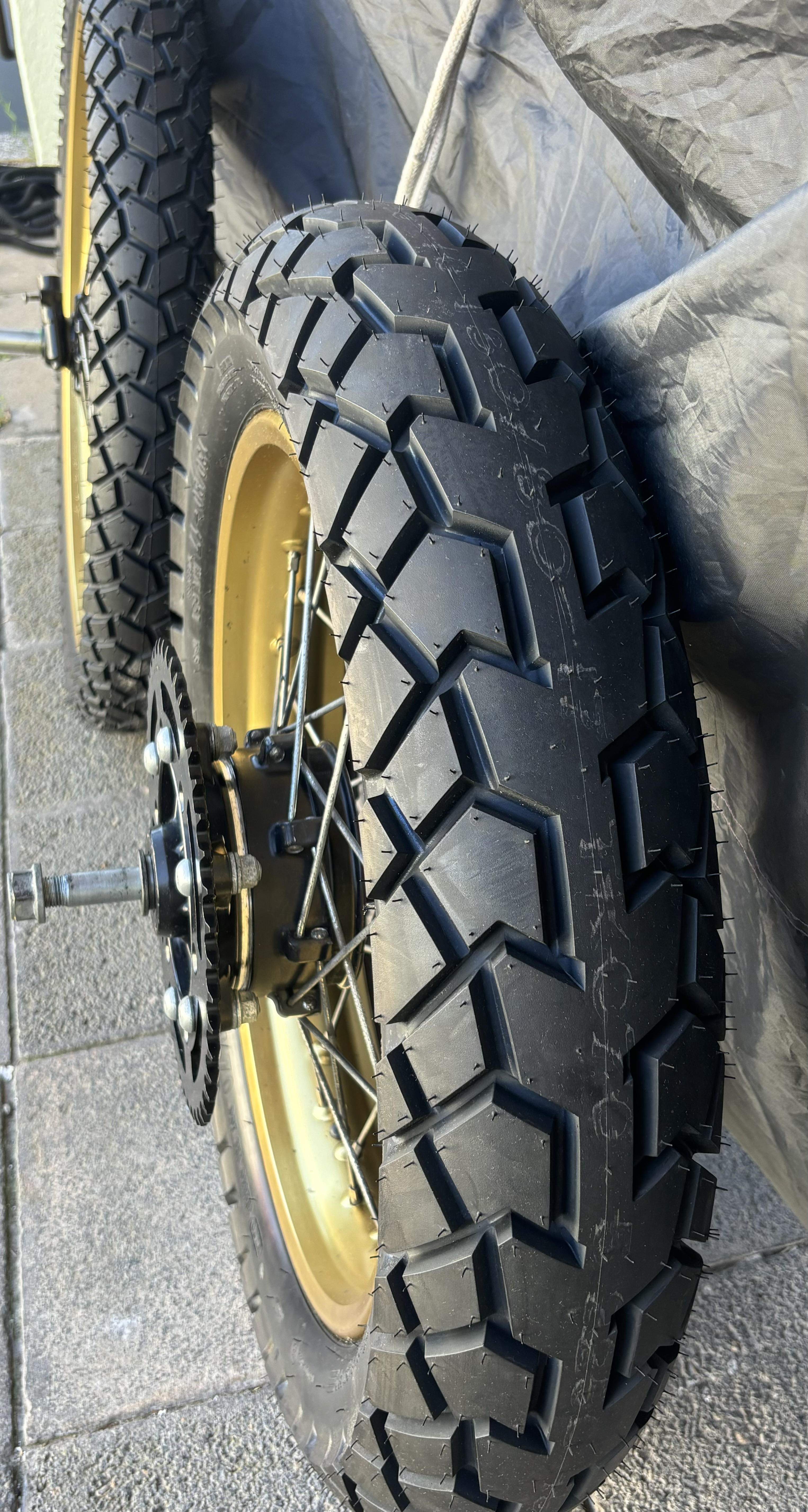

Hi zusammen,
die Räder sind fertiggestellt und warten auf den Einbau.
Finde die Reifen vom Profil her super, hinten ist es ein 130er geworden.
Denke der TKC 70 ist für mein Fahrprofil bestens geeignet, muss die Reifen natürlich
erstmal erfahren. Wie die ganze Domi, ist meine erste Enduro.
Wollte erst den Heidenau Scout aber nach einigen Berichten über das Abrollgeräusch
und die Tatsache das ich bestimmt wenig Geländeausritte mache, habe ich mich umentschieden.

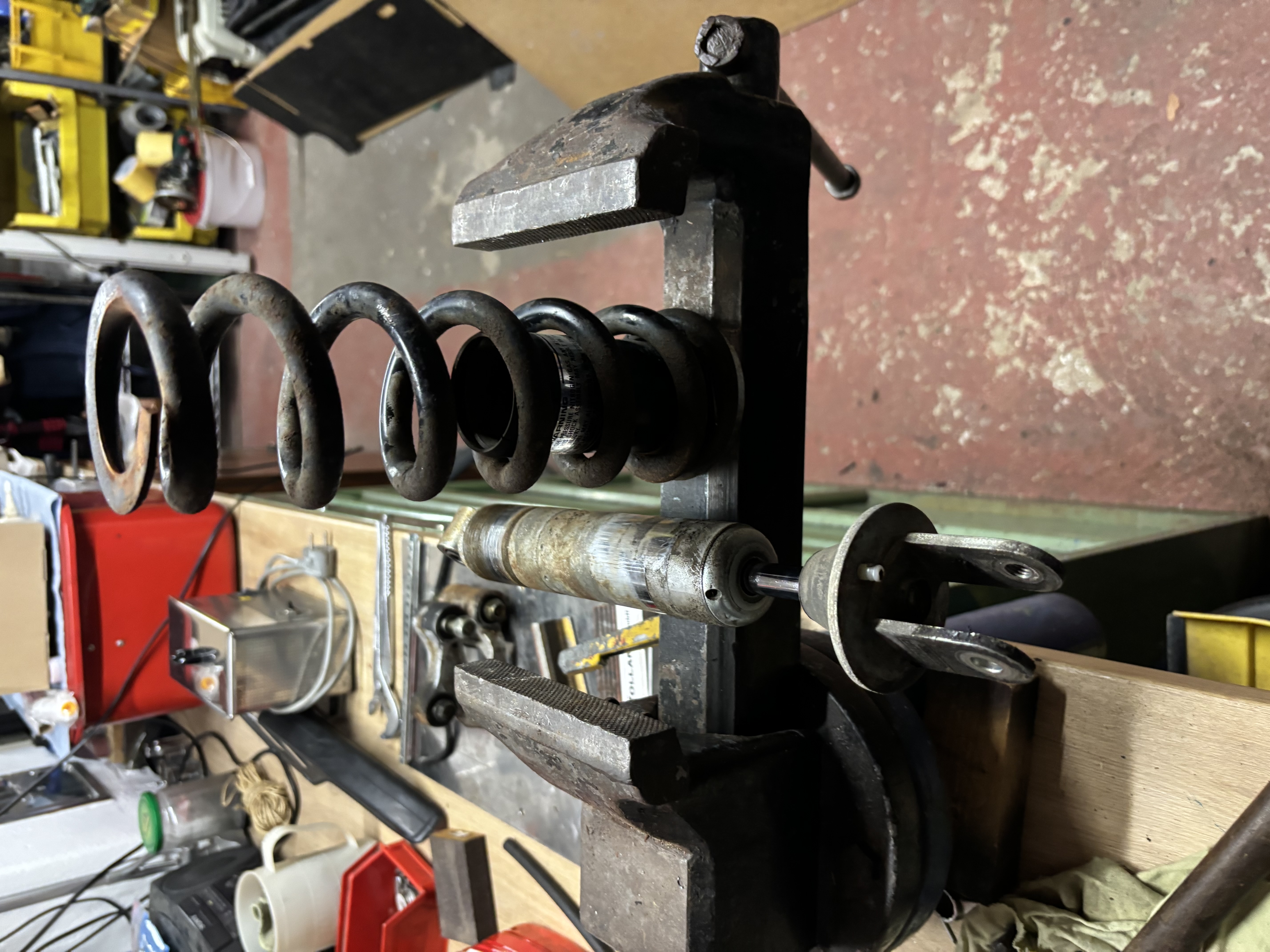

Hi Steffen,
zerlegt, Feder und die anderen angerosteten Teile gereinigt und lackiert.
Letztendlich wieder zusammengebaut. Und die obere Befestigungsschraube
gedreht, falls der Dämpfer doch noch erneuert werden soll. Konnte keinen
gravierenden Defekt feststellen.
Ich gebe zu etwas abenteuerlich…besonders der Zusammenbau mit Spanngurten…
Bild im Schraubstock ist vom zerlegen.
Nicht nachmachen…hat aber funktioniert.
