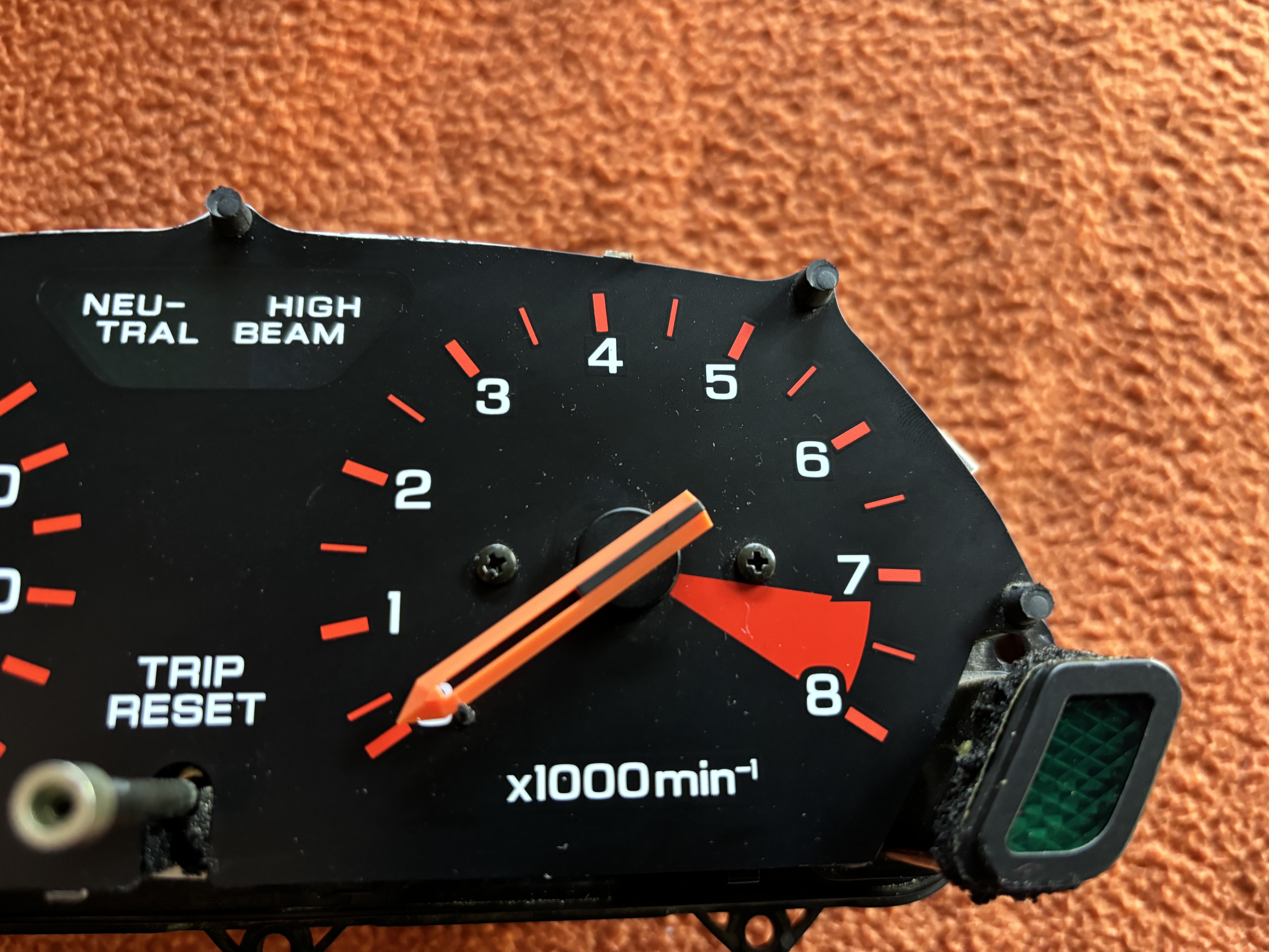

Beitrag von 8stätter »
Hi zusammen,
Ist die Tachonadel nur gesteckt? Kann ich die runterhebeln ?
Habe keinen „Nadelabzieher“ . YouTube zeigt einen Trick mit ner Gabel.
Habt Ihr einen Tipp? Muss ich da sanfte Gewalt anwenden?
Hatte schon jeweils einen Tacho vom Tr6 und W116 auseinander genommen. Da hat das mit den
Zeigern funktioniert. Bei der Domi sitzt der Zeiger stramm.
Möchte den Drehzahlmesser ausbauen und die Bauteile im Innern durchmessen.
Der Drehzahlmesser lief und ich konnte zusehen wie er den Geist aufgegeben hat. Als ob ein Bauteil
kaputtgegangen ist.
Gruß aus Monnem
Dirk ;)

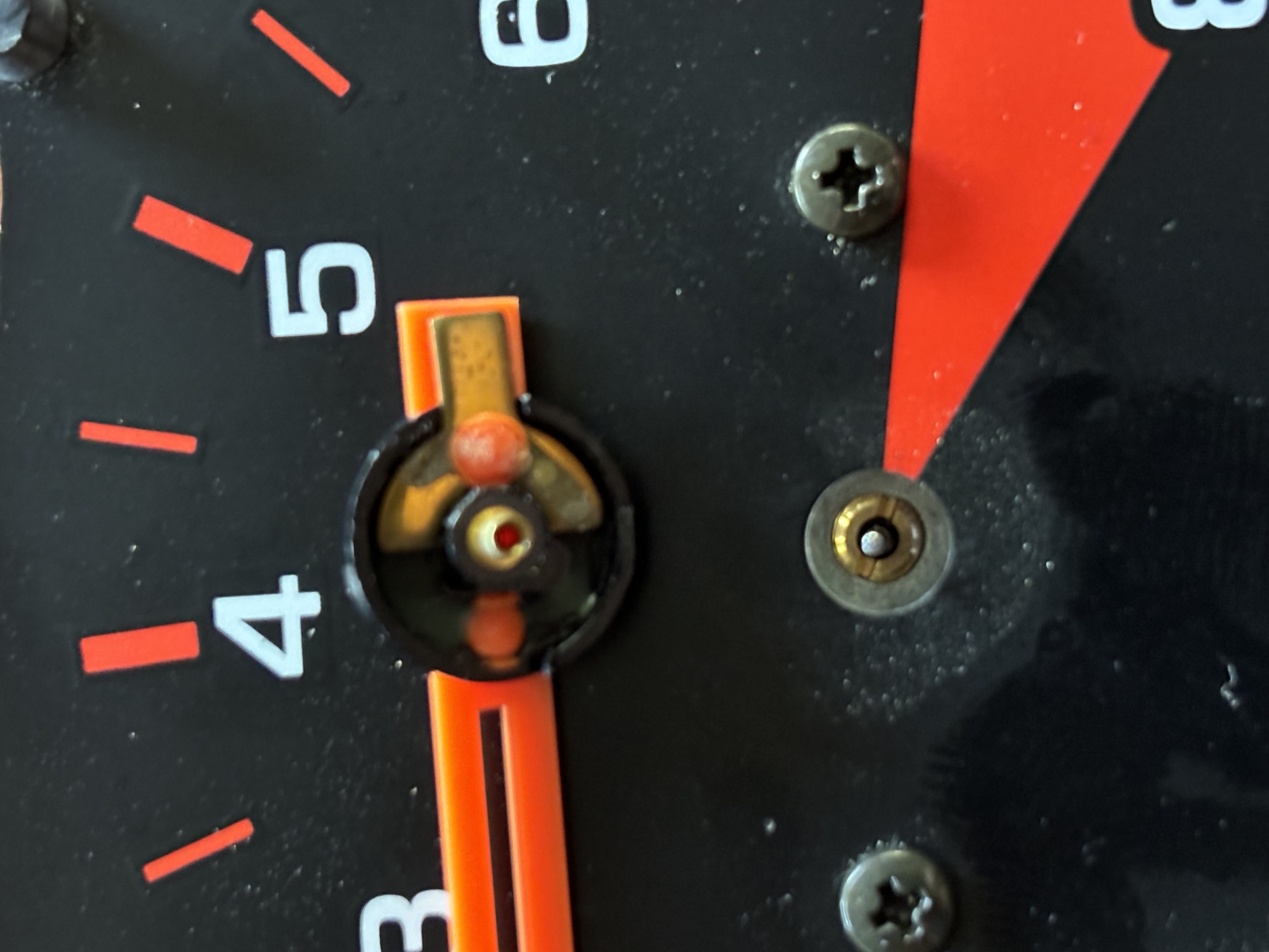

Geht doch,
Zeiger weiter drehen, in Richtung 8000. Dann kleine Kuchengabel mit den
Spitzen der Gabel unter die Nadel, leicht aushebeln und dabei die Nadel in Richtung
Null langsam drehen….klappt. Alles noch Heil. :mrgreen:
Brillenputztuch zwischen Zifferblatt und Gabel legen um Kratzer zu vermeiden.
Gruß aus Monnem
Dirk ;)
Um an den Drehzahlmesser ran zu kommen muss auch Tachonadel und die
Anzeigenplatte demontiert werden. Nun ja Geduldsspiel.
Ab jetzt muss der Elektronikspezi übernehmen..
Hoffe das hier der Übeltäter zu finden ist. Und das der IC….heißt
glaube ich so, nicht das defekte Bauteil ist.
