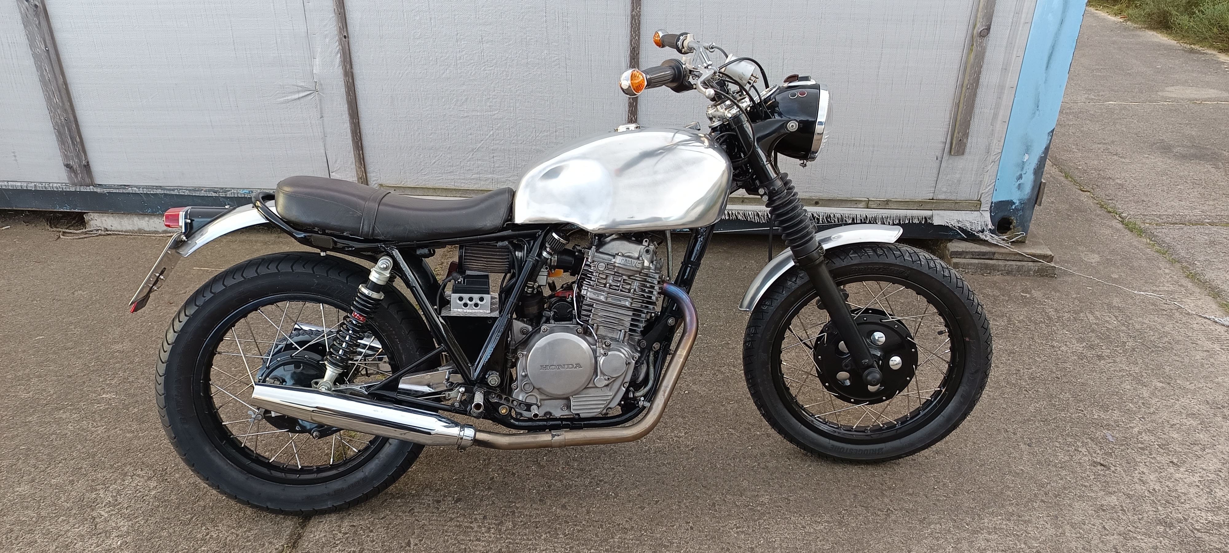

Mein Umbau stand jetzt etwas länger und ich hatte wieder Bock drauf. Also das ganze nochmal überarbeitet. Loop Alufender, neuer Radsatz mit Duplexbremse und komplett neue Elektrik mit Axel Jost Box (die passt in den Scheinwerfer, verbau sonst M-Unit die passt hier aber nirgends rein).
Motor hat damals Schmiedekolben Stufe1 Nocken 40 Dellorto und K&N Filter 38mm Krümmer bekommen.
Zickte leider etwas rum beim Starten, lief kurz ging aus oder hatte Zündaussetzer beim beschleunigen usw. Hab jetzt eine neue dig. CDI bestellt denke die 32 Jahre alte hats hinter sich. PS. Kein Seitenständerschalter kein Killschalter usw, das ganze Gedöns ist raus.

Sehr schön! Der Tank und die Duplex Bremsen sind cool.

Find das auch einen ganz besonders schönen Umbau
Vermute aber ,daß deine Probleme eher am Dellorto liegen .Wieso hast denn keinen Mikuni genommen ?

Das Setup lief früher wunderbar, Maschine war trocken abgestellt, Zylinder bekam über Kerze etwas Öl und wurde auf Kompression gedreht sprich Ventile zu.Tolek hat geschrieben: Sa 12. Okt 2024, 09:58 Find das auch einen ganz besonders schönen Umbau![]()
Es ist definitiv ein Zündungsproblem.
PS. Hatte ursprünglich einen TM Flachschieber verbaut. Lief, aber war nicht das gelbe vom Ei. Hab lamdamessuhr verbaut und egal was du verändert hast entweder unten bis mitte super oder umgekehrt.
Gefühlt lief er gut aber Lamda sagte was anderes.
Entweder unten oder obenrum zu mager.
Der Dellorto dagegen war super einzustellen, du kommst ohne Ausbau und Finger brechen an die Düsen den Düsenstock und die Nadel und der läuft über den gesamten Bereich optimal.

So, es lag nicht an der CDI. Hab heute mal alles durchgemessen auch die Kabel und siehe da, der einzige Stecker der nicht neu gemacht wurde war defekt. Konnte den Rundstecker der Zündspule abziehen, anschließend beim Kabeldurchmessen den Rundstecker berührt und die runde Steckhülse in der Hand gehabt die Quetschung war noch dran. Wurde nur von der alten org. Gummitülle zusammen gehalten.
Nebenbei den Anlasser noch gereinigt und neue Kohlen verpasst und siehe da, der Spannungsabfall beim starten hält sich jetzt auch wieder in Grenzen, so daß sie wieder super startet auch wenn die Batterie nicht ganz voll ist.
