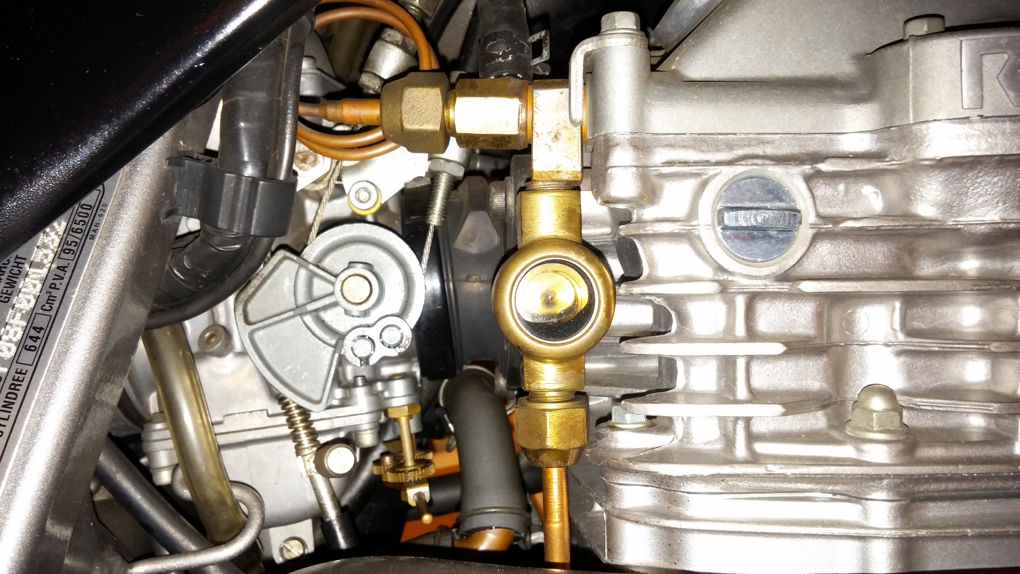

Wenn zickt es in der Höhe im Leerlauf und bis in die mittlere Teillast (Vollast sowieso eher nicht, insb. bei den neueren Domis nicht).
Mit der LLGRS etwas abmagern würde völlig ausreichen.
Das blöde ist nur, dass man ausgerechnet an diese bei der Domi so besch... ran kommt.
Es sei denn...
Es sei denn...
- Beiträge: 1658
Re: Lectron Vergaser auf 88-92 Dominator
Hallo Klaus - eine 'Wunderschöne_Bastelarbeit' - vielleicht nicht unbedingt das Ideal für den 'Pamir-Highway', aber das Hauptproblem ist m.E. dass die wenigsten Erkennen, was Du da überhaupt geschaffen hast ...langer hat geschrieben: Mi 16. Okt 2024, 17:39 Wenn zickt es in der Höhe im Leerlauf und bis in die mittlere Teillast (Vollast sowieso eher nicht, insb. bei den neueren Domis nicht).
Es sei denn...![]()
Ein Gleichdruck-Vergaser ist bei großen Höhen-Differenzen eher 'ungeeignet' - allerdings ein Seilzug-Schiebervergaser gepaart mit dem notwendigen Wissen wäre völlig ausreichend
Die Frage, die sich hier stellt, wenn noch kein Motorrad vorhanden ist, warum kauft man sich für eine derartige Reise nicht ein besser geeignetes Moped mit entsprechender Einspritz-Technik, das gibt es mit 2Jahren Garantie ab Werk - ist aber wahrscheinlich zu einfach ...
p.s. dass bei großen Höhen-Differenzen ein verstellen der LLGRS ausreicht, glaube ich nicht - aber das müßten wir mal bei einem Kaffee oder besser bei einem Äppler ausdiskutieren ...

P.S.@Langer: Das, was Du da gebaut hast sieht für mich aus wie Steampunk.
