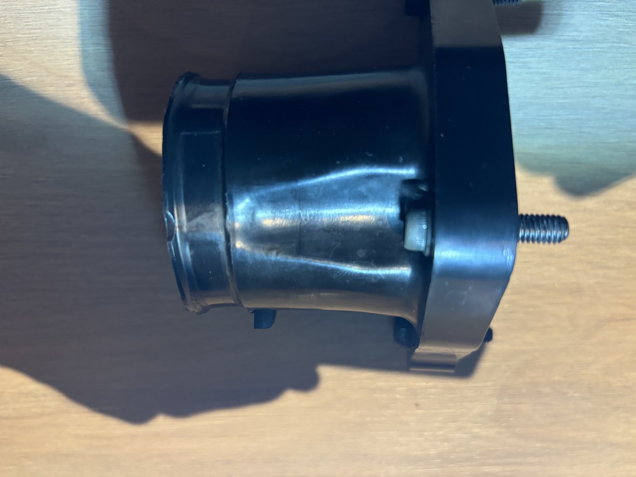

Ansaugstutzen hatte ich raus, keine Risse. Und neuen originalen Dichtring eingesetzt. Der Vergaser war zur Kur bei Andi somit ist der i.O.
Ansaugstutzen Luftfiltergehäuse zu Vergaser hatte ich raus, gereinigt und wieder eingesetzt, nicht verklebt...sah gut aus. Halte ich aber für unproblematisch.

Meine Erfahrung ist die, dass es dem Rundlauf gut tut, wenn man den Ansaugstutzen zwischen Luftfilter und Vergaser auf Luftfilterseite mit einer Dichtmasse oder ähnlichem einsetzt, damit der auch wirklich dicht ist. Ich habe dafür Hylomar genommen.

Hast Du den Vergaser mit einer Dichtmasse in den Isolator/Ansaugstutzen eingesetzt?
Honda hat an der Stelle eine Dichtmasse verwendet und das aus gutem Grund. Diese Verbindung ist ohne Dichtmasse leider nicht so dicht wie es sein sollte. Ich habe da früher einfach Silikon genommen, weil da gerade eine Kartusche offen war. Inzwischen nehme ich Aquadicht von Westfalia, das ist Benzinfest und dauerelastisch. Also mit der Dichtmasse IN der Verbindung, nicht außen drüberschmieren. Und diese Verbindung nehme ich nie wieder auseinander, es sei denn, der Ansaugstutzen hat einen Schaden oder der Vergaser muß in einer Art und Weise bearbeitet werden, daß der Ansaugstutzen stört.

Der Isolator „pumpt“ bei laufendem Motor ordentlich,
in der Hohlkehle auf der Unterseite bildet sich gerne ein Riß
den man selbst bei gründlicher Betrachtung nur schwerlich sieht.
Da wird auch kaum Bremsenreiniger „angesaugt“,
man kann den Riß eher daran erkennen das dort Benzin auskondensiert.

@ Andreas den Isolator hatte ich in der Hand, in die Kehle gedrückt, Hammerstiel, innen begutachtet, Fingernagelprobe, nix.

Den O-Ring (Formring) Stutzen zu Einlass-Flansch würde ich "immer" (selbst wenn ein neuer Ring) mit Hylomar einsetzen (dünn bestrichen, keinen Teelöffel voll).
Der "plättet" sich durch den Andruck und verliert mit der Zeit das bisschen Spannkraft in der Schnurstärke (der ist nur ca. ein zehntel dicker als die Tiefe der Nut), das er hat.
Mit Hylomar bleibt er ewig dicht und zudem auch praktisch unendlich oft wiederverwendbar.

Von Innen nach außen mit dem Hammerstiel drücken/hebeln.
Immer ein neuer O-Ring ist Pflicht.
Wichtig ist auch, das der Vergaser beim Montieren im Isolator EINRASTET. Das er gut reingleitet hilft hauchdünn Silikonfett.

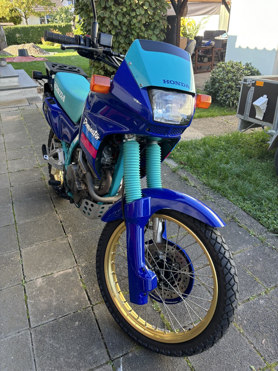

Mein 100ster Beitrag seit der Vorstellung und der Beginn der Wiederbelebung Domi.
Und ich habe HU und AU. Hurraaaaa. :mrgreen: :mrgreen: :mrgreen:
