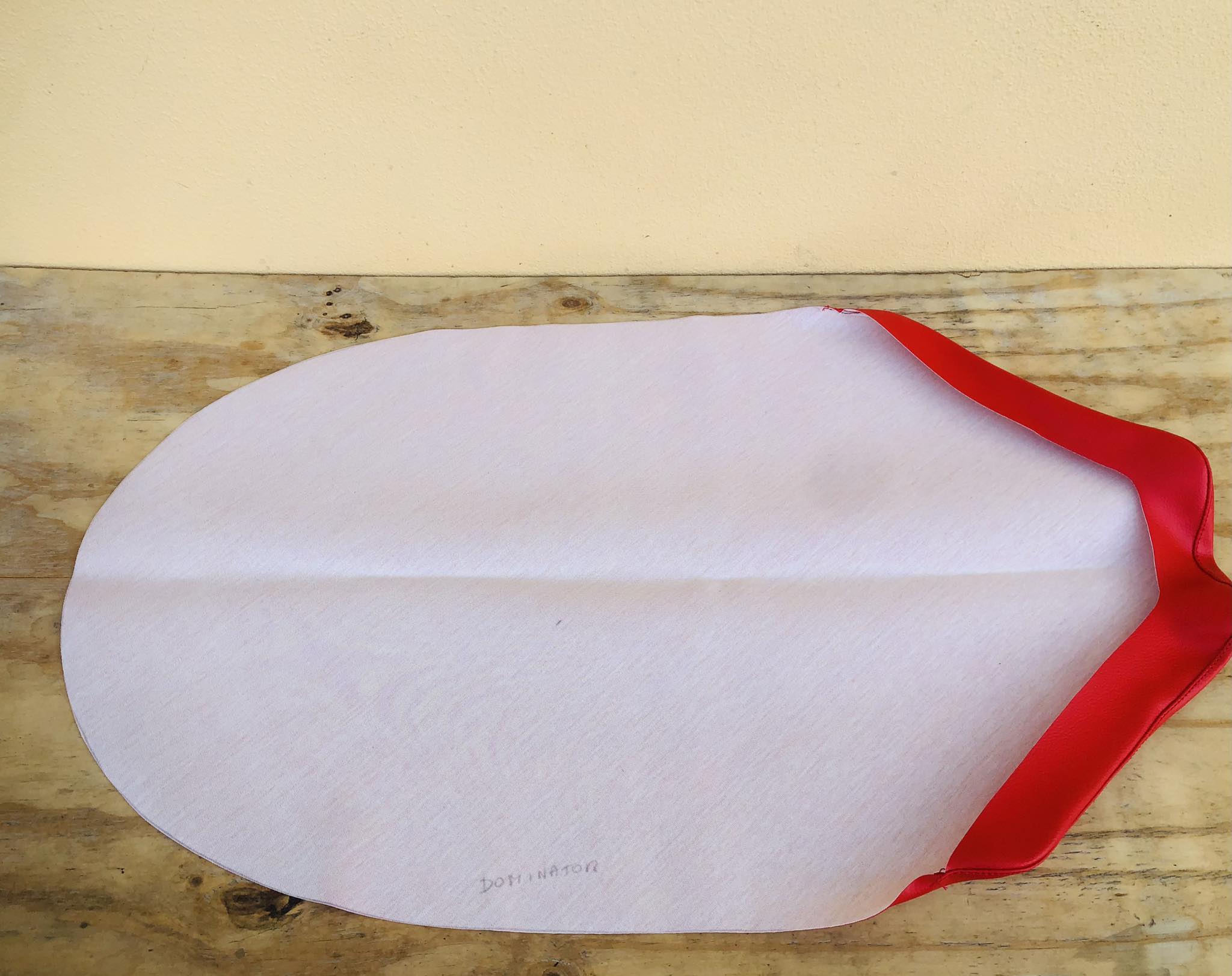

Habe mir von einem italienischen Liferant und Freund einen Sitzbezug für meine Honda Dominator gekauft.
Habe darauf geachtet das es die Originale Honda Beschriftung hat.
Dieser Hersteller ist ein Sattler und stellt sie selber her.
Ich will sie weiter an einem Sattler zum aufziehen geben, oder evtl selber versuchen zu montieren.
Nun zu meiner Frage :
Falls ich versuche sie selbst zu montieren, wäre das eine schwierige Aufgabe?
Vielleicht hat das schon Jemand selber gemacht ?
Danke
Gruss Gian

Ja, hab ich mal gemacht.
Draußen in der prallen Sommer-Sonne damit der Bezug nachher stramm sitzt.
Ein Haufen Leimklemmen zum Vorspannen und ein guter Tacker.
Hat auch ordentlich funktioniert.
Würde aber nach der Erfahrung trotzdem lieber zum Sattler gehen
und bei der Gelegenheit die Sitzfläche optimiert polstern lassen.
- Beiträge: 5613
Re: Sitzbank
Presslufttacker für Polsterklammern, stramme Klammern und ein Heissluftfön.
