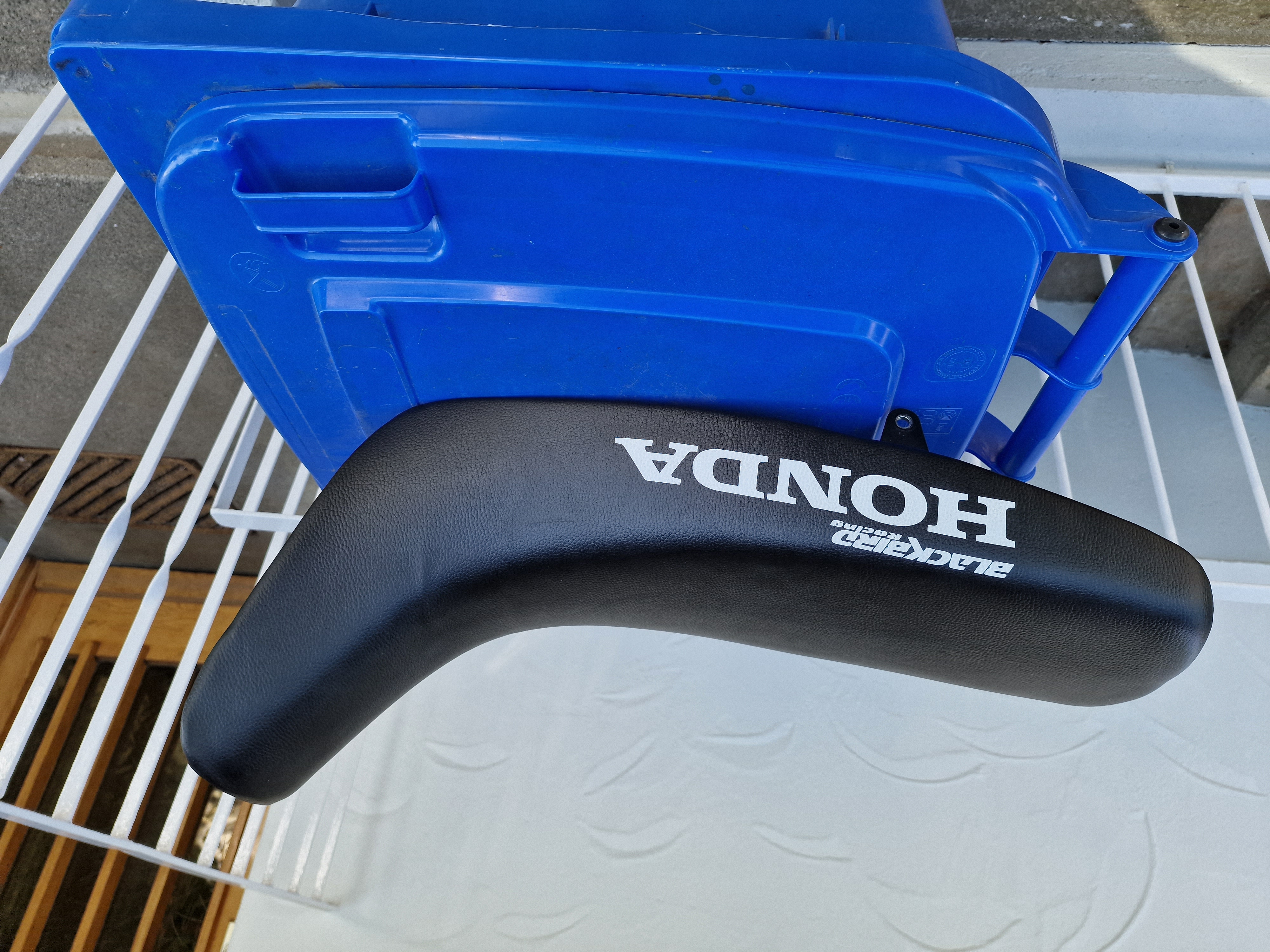

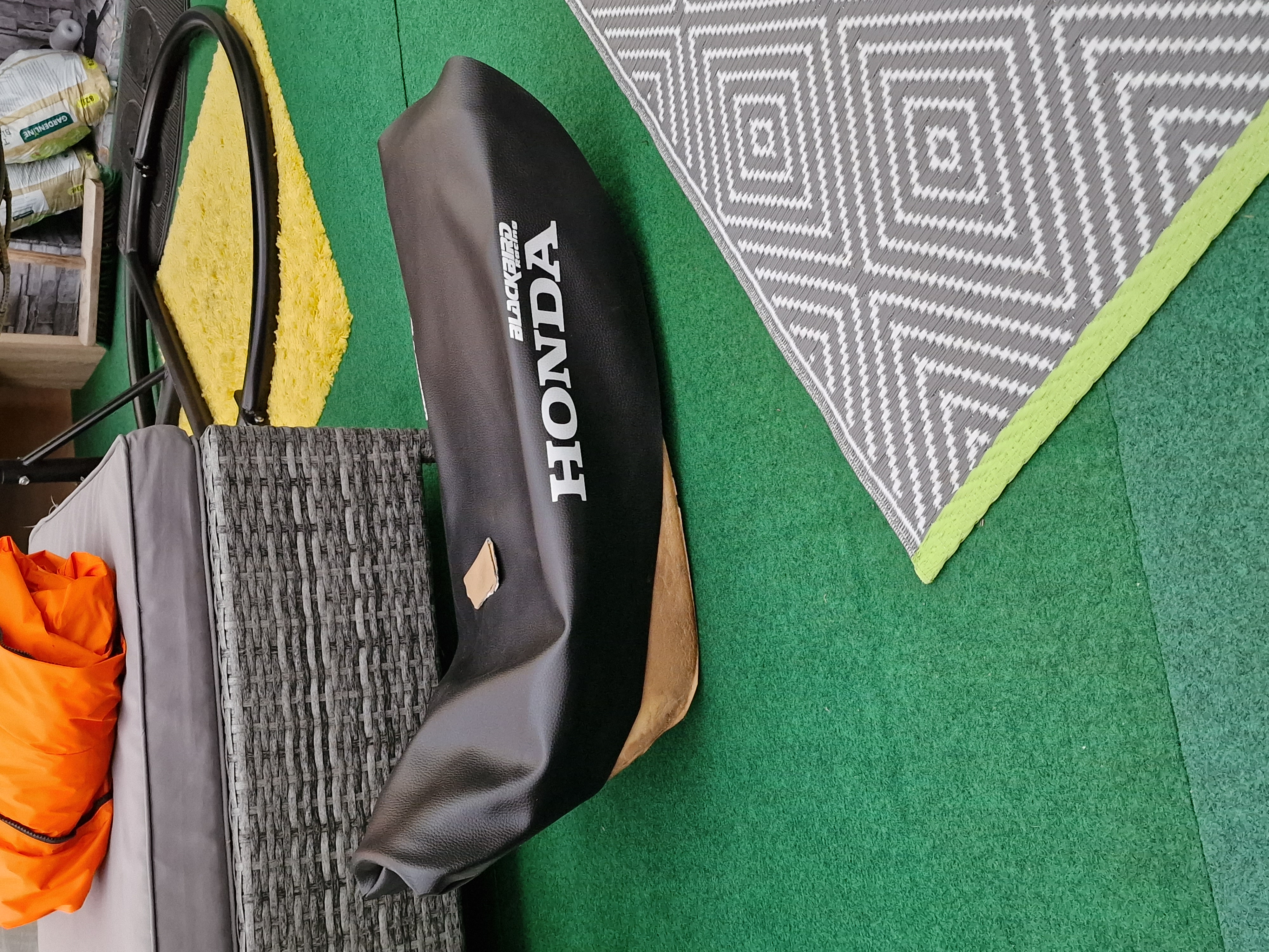

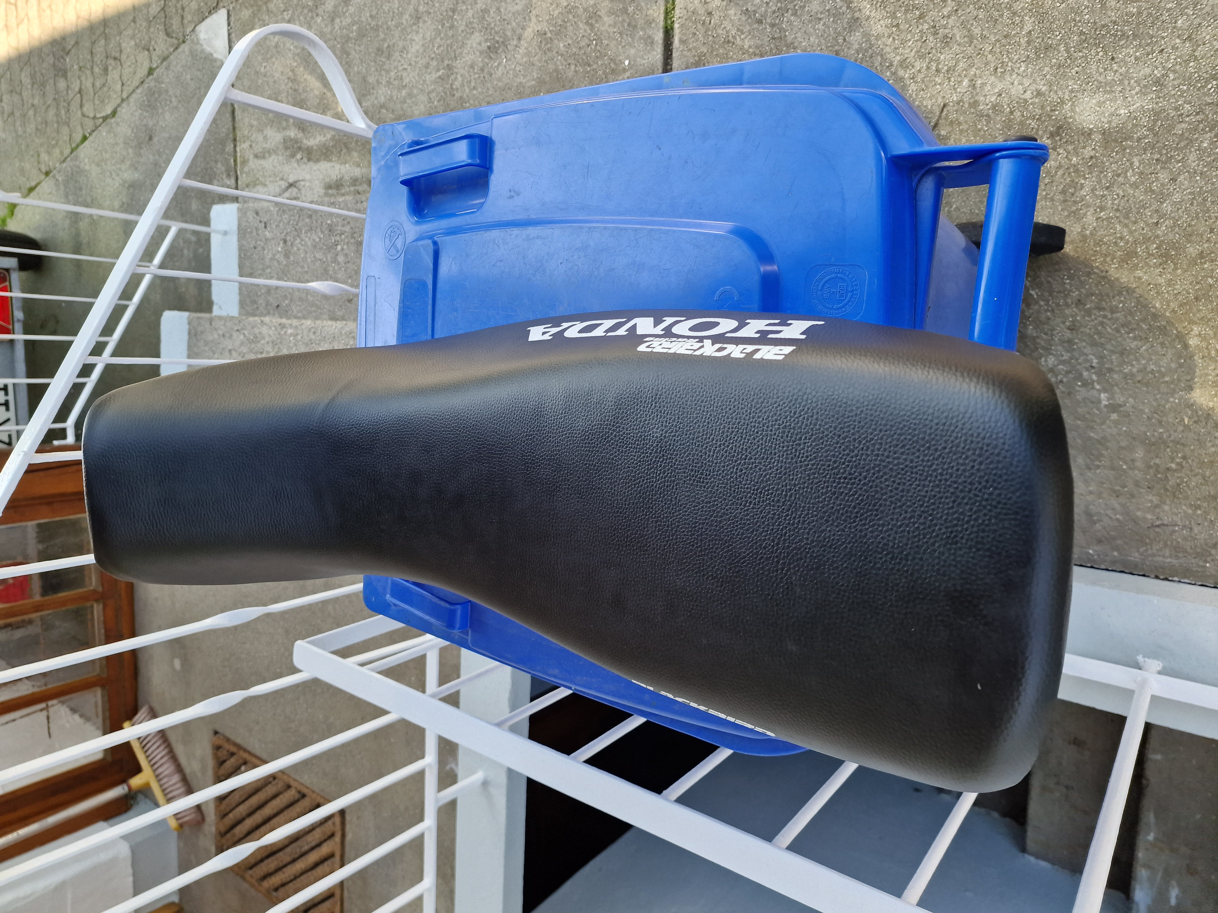

So, Petrus war mir heute mit dem Wetter hold, die Sonneneinstrahlung passte - der Heißluftföhn wurde aber auch nicht kalt.
Erst dachte ich, das die Falten nicht zu bändigen sind, aber mit Geduld ist das Ergebnis ganz passabel, man darf nur nicht das Handtuch werfen. Ein paarmal die Klammern wieder teilweise entfernt und nachgespannt mit föhnen und dann passt`s am Ende :D

Ich weis nicht warum die Bilder immer spiegelverkehrt geuploadet werden, vielleicht weis jemand nen Rat für mich

raeuber_kneissl hat geschrieben: Fr 26. Mai 2023, 21:29 Ich weis nicht warum die Bilder immer spiegelverkehrt geuploadet werden, vielleicht weis jemand nen Rat für mich
Herby
Halte Dein Smartphone anders herum beim Fotografieren!

Boh-das wäre eine Erklärung...ich bin Linkshänder :roll:
Beiträge: 6178
Re: Sitzbank beziehen
Na das sieht doch mal ganz brauchbar aus 👍

Ja, ein Hexenwerk isses keines, wie die Vorredner schon geschrieben haben ist die Umgebungstemperatur das A und O - dabei die Nerven nicht verlieren ist ebenfalls von Vorteil

Schön gemacht .
Schöner wäre es wenn man auch die Unterseite sehen würde.

Also ich finde das Ergebnis auch richtig gut.
Die besondre Herausforderung ist auch der Schriftzug auf den Seiten.
Super Sache!
