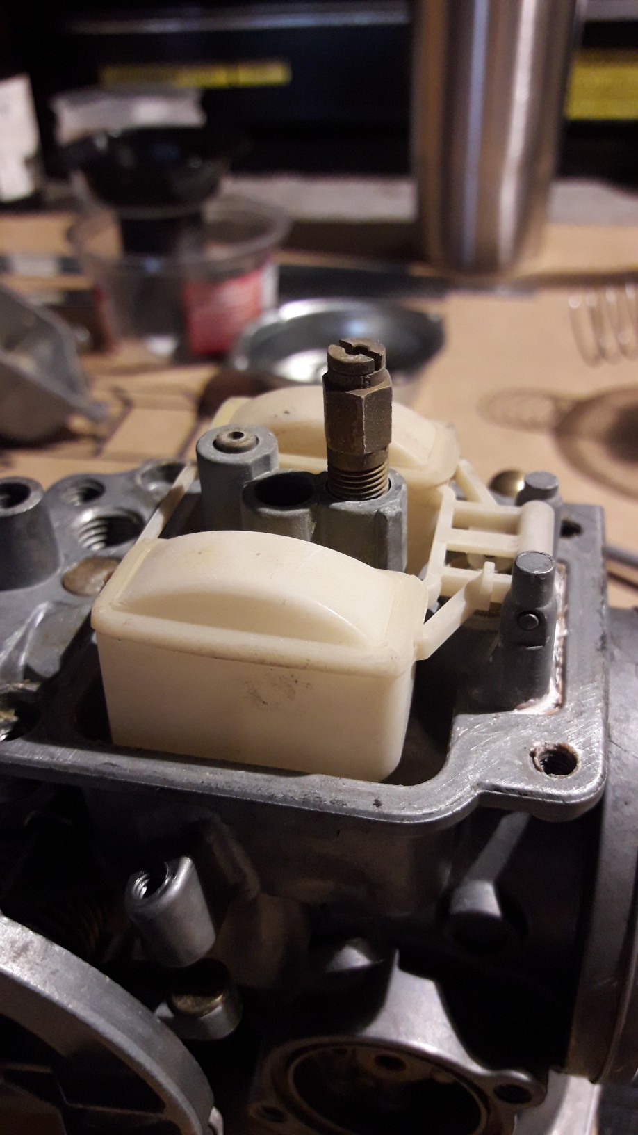

Hallo Forums Mitglieder,
ich habe schon viele wertvolle Informationen in diesem Forum gefunden, darum möchte ich meine Erfahrung bzgl. des Schwimmerstandes mit Euch teilen.
Laut Handbuch beträgt die Schwimmerhöhe ja 18,5 mm. Leider hat der Schwimmer keine Metallzunge, die man verbiegen kann, um die Höhe zu korrigieren. Laut Handbuch ist der Schwimmer im Fall einer falschen Höhe auszutauschen.
Mein Schwimmer war deutlich zu niedrig (ca. 1 bis 1,5mm), wenn ich den Vergaser so gehalten habe, dass der federunterstützte Stift gerade so belastet wird.
Ich habe dann einfach einen sehr kleinen Streifen von einer 0,1mm Fühlerlehre abgeschnitten (mit einer normalen Schere), mit etwas Fett provosorisch befestigt und der Schwimmerstand war optimal. Danach den Streifen mit Buchsenkleber Loctite 648 auf die Kontaktfläche des Nadelventils geklebt und nach ca. 24h auf der warmen Heizung war der Metallstreifen fest mit dem Kunststoff verbunden. Zur Sicherheit kam der Schwimmer noch mal für ca. 12h in Benzin, aber das hat der Verbindung nicht geschadet.
Das Gewicht des winzigen Schnipsels Metall ist vernachlässigbar und sitzt sowieso sehr nah am Drehpunkt. Darum reicht ja auch 0,1mm aus, um eine Fehlstellung von mehr als einerm Millimeter zu korrigieren.
Neben dem hochfesten Buchsenkleber soll auch hochfeste Schraubensicherung funktionieren. Den Tipp habe ich aus einem Modellbau-Forum.
Ich wünsche Euch schöne Frühlingsfahrten.

Bild 1 Die schlechte Höhe des Swimmer liegt meisten an der Abnützung der VALVE COMP.,FLOAT
Bild 2 Swimmerhöhe ist gut.
Bild 3 Swimmerhöhe ist schlecht.

Irgendwie kommen mir die Bilder bekannt vor. Zumind. das zweite.
Ich muss allen ernstes fragen, was da rumgefummelt wird.
Plättchen unterlegen und festkleben....was soll das?
Kauft ein vernünftiges neues Schwimmerventil bei mir, dann stimmt der Schwimmerstand wie auf Bild 1.
Allerdings muss da der Vergaser noch gereinigt werden, wie auf Bild 2, der gereinigt ist, aber noch ein altes Schwimmerventil hat.
Das einzige, was bei alten Ventilen ist, das die Feder von dem Pin platt ist und der Schwimmer nicht mehr richtig schließen kann.
So etwas kann man nicht mehr reparieren, sondern das Ventil muss ausgetauscht werden.
