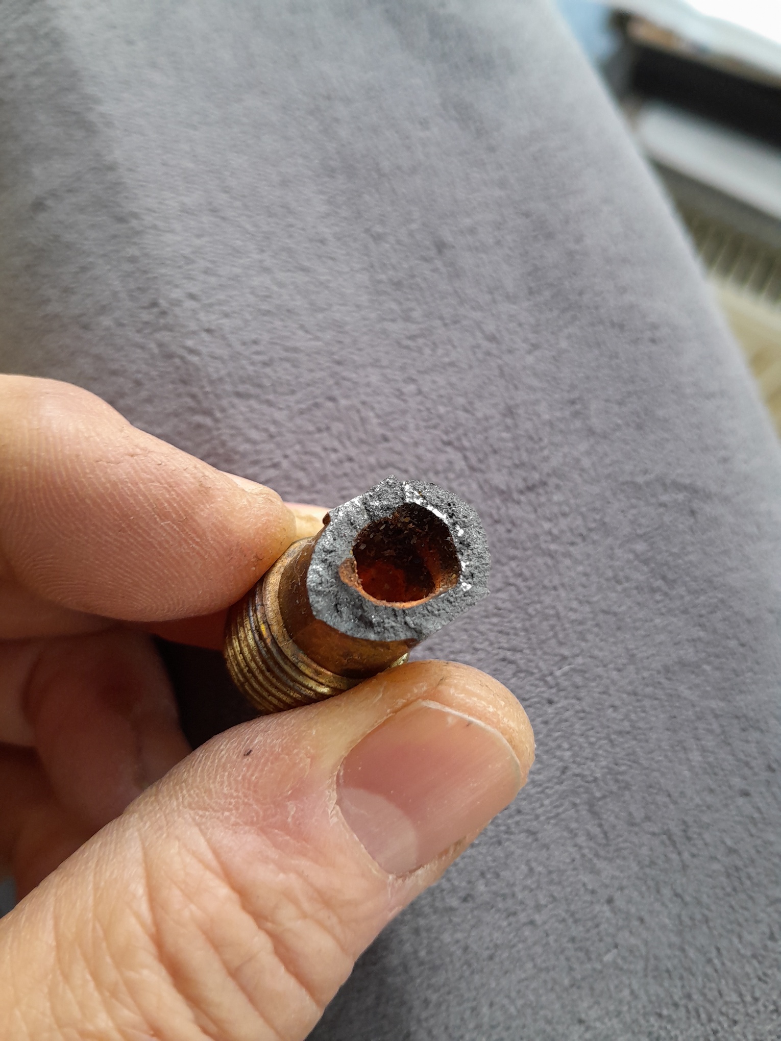

Stammt von der Druckluftverschraubung eines Kompressortanks und ist mir beim Nachziehen wg. Undichtigkeit um die Ohren geflogen .
Verschraubung Material
Frage an die Metallurogen unter uns .Aus was könnte dieses Metall sein? Bricht wie Dreck , ist unmagnetisch und farblich wie Messing .

Ich würde auf einen 'Rotguß-Fitting' tippen ... ; mal warten was Langer meint .

Re: Verschraubung Material
Guß ist schonmal wahrscheinlich durch die bröckelige Bruchkanten .Hat das am Ende sogar noch einen Sinn bei Druckluft oder ist das einfach Schrott und Murks
Hab sowas im Installationsbereich noch nicht gesehen .

Ich bekomme das leider nicht mehr vollständig auf die Reihe - aber m.E. lässt sich Kupfer u. Stahl nicht unmittelbar zusammenfügen, da musste immer ein Rotguß-Teil dazwischen ... ;Tolek hat geschrieben: So 30. Mär 2025, 19:29 Guß ist schonmal wahrscheinlich durch die bröckelige Bruchkanten .Hat das am Ende sogar noch einen Sinn bei Druckluft oder ist das einfach Schrott und MurksHab sowas im Installationsbereich noch nicht gesehen .
jemand, der irgendwann mal 'Gas_Wasser_Schxxxe' gelernt hat - und ungefähr so mein alter hat, der sollte das wissen

Ich bin ja einer, habe auch noch Rotguss Fittings, im Sortiment. Ehrlich gesagt, weiß ich jetzt nicht mehr, wofür die Speziell genutzt wurden.
1/2 Zoll außen mit Bajonett Verschluss?
Hab zwar kein „GWS“ gelernt, aber..
Selbst als E-Techniker mal beigebracht bekommen:
Bei direkter Verbindung von Stahl und Kupfer wird ersterer angegriffen,
da sie in der Chemischen Spannungsreihe weit auseinander liegen.
Rotguss Fittings werden üblicherweise als „Isolator“ dazwischen gesetzt.
Üblicherweise findet man sowas in Altbauten wenn eine vorhandene Wasserinstalation aus Stahlrohren
mit (moderner) Kupfer-Verrohrung erweitert wird.
Wenn ein Kompressor einen Stahl-Kessel hat und die Verrohrung aus Kupfer ist,
wird auch da ein „Isolator“ benötigt.
Ja ,Stahlkessel und Alu -Rohr ,dann dieser Schrottnippel .Aber warum sone schlechte Gußqualität .
Die Bruchstelle sieht absolut nicht nach Rotguss oder Messing aus.
Das ist ein Blender. Aussen auf Messing gemacht (galvanisch vermessingt) und in Wirklichkeit wahrscheint's
aus unreinem Zink Druckguss (mein Favorit
) oder einem sehr unreinem Alu Druckguss.
Falls ein Magnet da ganz leicht dran bleiben will, könnte es auch Grauguss sein. Allerdings ein sehr schlechter (Dreck zusammengekehrt).
In jedem Fall übelste Quali.
Hoffentlich ist der Rest dieses Kompressor etwas besser. Schau dir den Druckbehälter an, wie der innen Rostmässig aussieht.
Eigentlich nur wenn es Trinkwasser ist und es sich um verzinkte (und dort nur wegen des Zink) und keine schwarzen Stahlrohre, wie bei z.B. Heizungen handelt.Andreas_NRW hat geschrieben: Mo 31. Mär 2025, 10:44 ...
Also Rotguß ist es auf keinen Fall.
Die Struktur und die Farbe der Bruchstelle sieht genauso aus wie bei abgebrochenen billigen Fenstergriffen. Also Alu- oder Zinkdruckguß von fragwürdiger Qualität.
Also beide Seiten der zerbrochenen Verschraubung nehmen und im Baumarkt oder einem Fachgeschäft oder in der Bucht passenden Ersatz besorgen, einbauen und hoffen, daß der Rest vom Kompressor hält.
Oder, noch besser, mit einer Feile alle anderen Verschraubungen dahingehend kontrollieren, ob es sich um echte Messingteile oder nur eloxierte Zinkteile handelt und dann entweder alle Verschraubungen tauschen oder den Kompressor zurückgeben.
Aus Sicherheitsgründen habsch den ganzen Mist heut verschrottet .Unglaublich was da hergestellt wird .Einhell ist ne deutsche Firma die in Asien herstellen lässt .
Das sowas sich trotzdem noch rentiert ,wenn man das vermessingt ?langer hat geschrieben: Mo 31. Mär 2025, 18:39 Die Bruchstelle sieht absolut nicht nach Rotguss oder Messing aus.
aus unreinem Zink Druckguss (mein Favorit) oder einem sehr unreinem Alu Druckguss.
Aus dem Stahltank kommt natürlich Rostbrühe ,was sonst .
Schrieb ich Wasser ? okay meinte die Frischwasser-Installationlanger hat geschrieben: Mo 31. Mär 2025, 18:49Eigentlich nur wenn es Trinkwasser ist und es sich um verzinkte (und dort nur wegen des Zink) und keine schwarzen Stahlrohre, wie bei z.B. Heizungen handelt.Andreas_NRW hat geschrieben: Mo 31. Mär 2025, 10:44
„Rostbrühe“ ist die Feuchtigkeit der Ansaugluft, dafür gibt es bei guten Luftpumpen das Entwässerungsventil am Kessel…Tolek hat geschrieben: Mo 31. Mär 2025, 20:43Das sowas sich trotzdem noch rentiert ,wenn man das vermessingt ?langer hat geschrieben: Mo 31. Mär 2025, 18:39 Die Bruchstelle sieht absolut nicht nach Rotguss oder Messing aus.
Sollte auch ab und zu benutzt werden
Die Korrosion bei kritischer Material-Paarung tritt an den Kontaktflächen (Gewinde) auf.
Viel wars nicht ,weil ich das Ventil natürlich benutze , aber sehr rostig .
Im Zusammenhang zur Qualität noch: Hab das Ding geschenkt bekommen , weil er nicht mehr lief .Ursache war ein festgeklebter Kolben
.Das "Öl" was drinn war , hatte eine Konsistenz wie Honig , harzig ,fettig .
