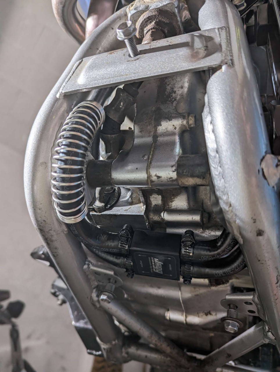

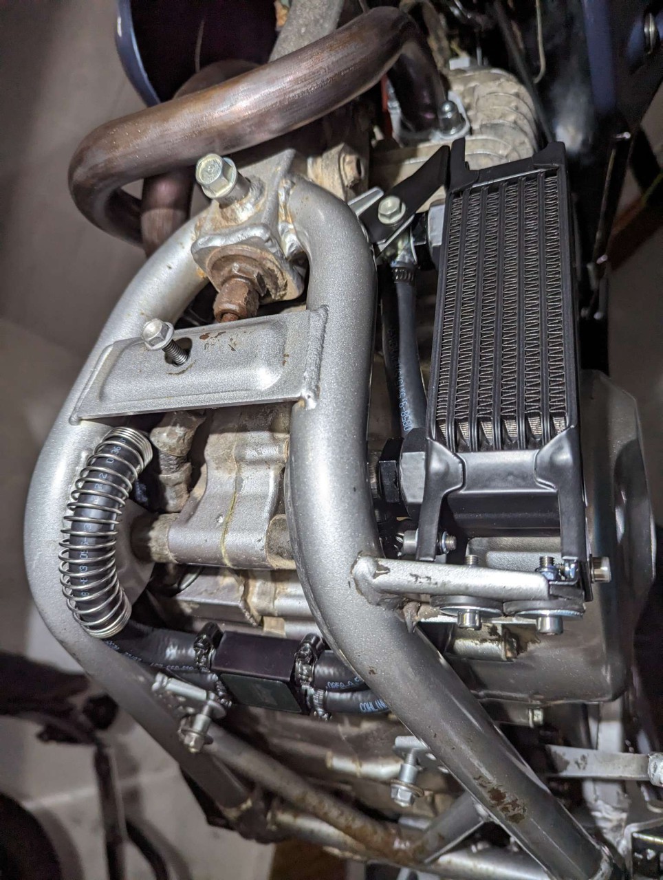

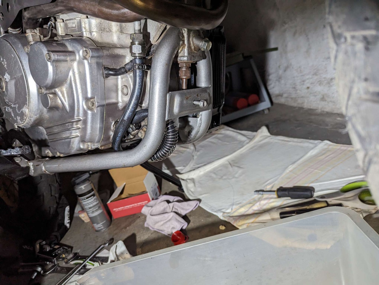

Hier mal meine Interpretation zur Nachrüstung eines Ölkühlers samt Thermostat:
- Ölkühler selbst ist ein Beltenick M22x1,5 in 210mm Serie 1 7 reihig und 52mm Tiefe
- Alu Adapter von M22x1,5 auf M14x1,5 sowie passende Hohlschrauben mit je 3 Zulaufbohrungen und Ring-Schlauchnippel
- Gummiunterlagscheiben und ein gebogenes Stück Alu zur Montage
- Thermostat von Jagg verbaut unter dem Motor
- Hochtemperaturölschlauch
- eine extra original Ölsteigleitung um im Zweifel die Rückrüstung zu ermöglichen, da die Pressverbinder zum anschließen des Ölschlauchs dran glauben müssen
Problem war hauptsächlich das knickfreie Verlegen der Ölschläuche, was schlussendlich mit Schlauchfedern gelöst wurde, auf den Bildern sieht man gerade bei dem Radius zum Thermostat, dass es ohne schon gefährlich aussieht.
Nach dem Einbau gehen ca. 230ml mehr Öl in den Kreislauf und die Temperatur geht auch bei sportlicherer Fahrweise und Außentemperaturen über 35Grad wie wir sie im Sommer 2024 hatten nicht über 115 Grad. Merklich ist das längere Verharren der Öltemperatur im Bereich um 85 Grad, hier beginnt das Thermostat zu öffnen. Die Aufwärmphase bis 85 Grad ist sehr ähnlich wenn nicht gleich zum Vorher ohne Kühler.
Festgestellt habe ich vergangenes Wochenende, dass ein Ölkühler aber auch über andere "Fehler" hinweg täuschen kann. Andi "Die Cobra" war so lieb und hat sich meinem Vergaser angenommen, seitdem läuft sie tendenziell 5 Grad kälter, was wohl an dem nun richtigen (wohl etwas fetterem Gemisch liegt) und durch mich uneingeschränkt empfohlen werden kann! Danke nochmal Andi!
Hier das Ergebnis in Bildern (noch ohne zusätzlichen Knickschutz, den hab ich nicht nochmal fotografiert).

Trotzdem sehe ich zwei gewaltige Knicke am Thermostat, oder was die kleine viereckige Kiste sein soll.

Er hatte geschrieben, dass die Bilder noch ohne die Knickschutzfedern seien. Nehme an genau diese Punkte sind damit gemeint ?
An der Stelle, selbst wenn das weitere Verbindungen bedeutet, wäre es besser gewesen, dafür zusätzlich Al oder CU Bögen zu verwenden.
