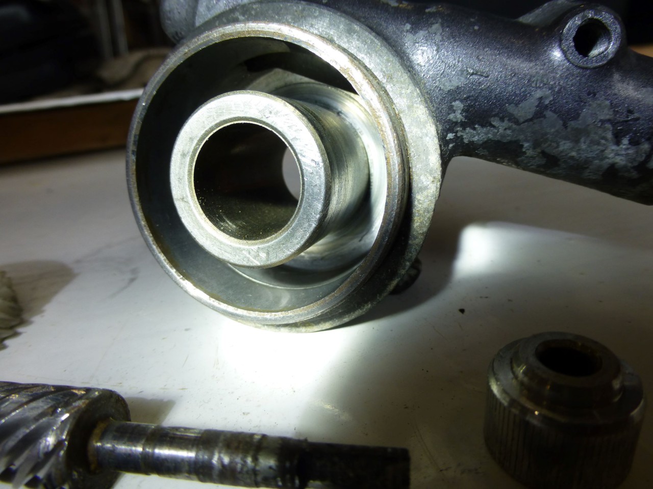

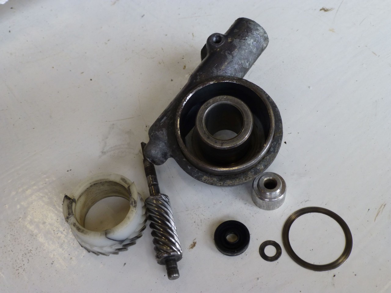

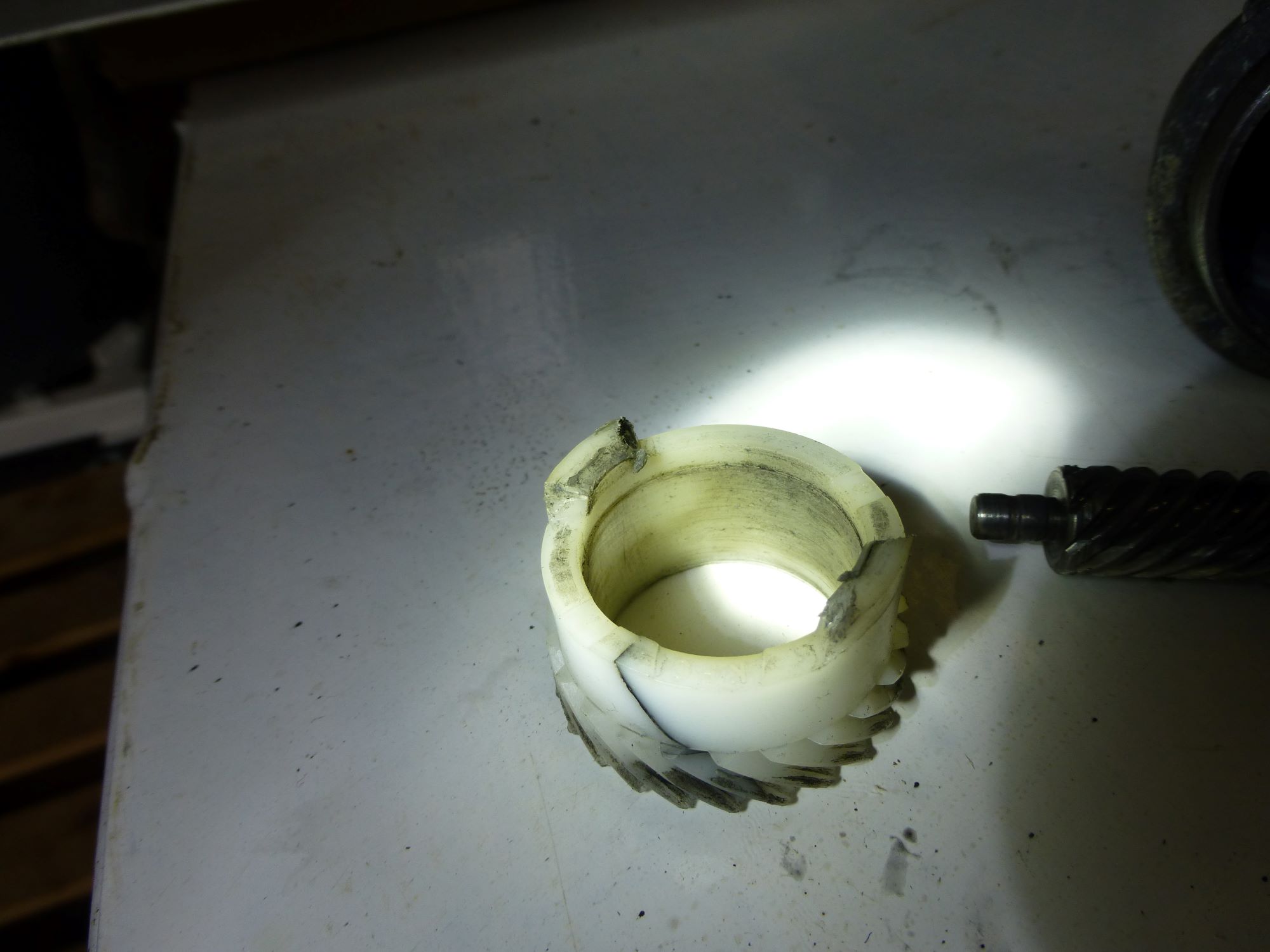

Die Zerlegung des Tachoantriebes ist bewerkstelligt. Die Methode Herbert hat nicht funktioniert, weil hinter dem Simmering noch eine eingepresste Führungsbuchse sitzt, die sich von bloßer Zugkraft am Wellenende nicht hat beeindrucken lassen.
Folglich Methode Andreas: Körner setzen, Antrieb in Schraubstock spannen, alles penibel ausrichten und unter der Säulenbohrmaschine loslegen. Nur der Bohrer hatte eine eigene Meinung und lief weg. Habe am Ende das Loch doch noch da reinbekommen, wo es rein sollte. Sieht nur nicht so schön aus. Mit 4 mm angefangen, Durchschlag 4 mm angesetzt und nach einigen ordentlichen Schlägen kam der gesamte Inhalt aus dem Gehäuse. Danach den Waschtisch einweihen, mit Pressluft alles trocknen und mit dem Lappen finishen.
Das alles gehört in den Tachoantrieb: Die Welle der Stahlschnecke hat 4,7 mm Durchmesser an beiden Enden, die entsprechenden Bohrungen in Buchse und Gehäuse haben 4,9 mm Durchmesser. Was soll da bitte die Drehung der Welle blockiert haben? Gefunden habe ich jedenfalls nichts. Das einzige, was mich verwundert hat, die Welle war trotz recht dünnem Fett in Massen im Antrieb trocken. Also schafft es das Fett aus eigener Kraft bzw. mit Hilfe der Schwerkraft nicht bis in die Gleitlagerstellen. Beim Ausbau der Tachowelle aus dem Antrieb mußte ich leichte Gewalt anwenden, weil im Bereich des Tachowellensitzes das Alu vom Gehäuse korrodiert war. Feucht oder gar naß war nichts, doch die Welle saß extrem stramm. Der Simmering dichtet auch nicht mehr ab, hat wenigstens zwei Zehntel Luft.
Das einzige, was nach der Reinigung immer noch relativ schwergängig war, ist das Plastikzahnrad auf seiner Führung im Antriebsgehäuse. Hier sind auf beiden Teilen deutliche Schabspuren/Riefen zu finden.
Auf dem Alusitz fürs Plastikrad rundum, im Plastikrad nur eine halbe Seite. Die andere Hälfte der Bohrung ist glatt. Keine Ahnung, wie das zustande gekommen ist. Erklärung fällt mir keine dazu ein. Jedenfalls dreht sich das Plastikrad immer noch deutlich schwerer als das Rad vom jetzt eingebauten gebrauchten Ersatzteil. Und das Rädle hat bei jedem Radausbau frisches Fett bekommen.
Seis drum. Ein Neuteil ist bereits bestellt, dann werde ich sehen, ob ich den Lagersitz im Alugehäuse noch glätten muß oder nicht.
Was ich auf jeden Fall tun werde, ist den Tachoantrieb auch immer ölen. Wenn das Rad draußen ist, Tachoantrieb senkrecht stellen, Fettreste ausblasen und Öl in das untere Gleitlager laufen lassen. Tachowelle ausbauen und von oben Öl auf den Simmering träufeln, ein paar Tröpfle sollten ausreichend sein. Danach wieder alles ordentlich einfetten.
Unten werde ich M5 Gewinde ins Alugehäuse schneiden. Aber nur so tief, daß das Gleitlager nicht beschädigt wird. M5-Gewindebohrer habe ich genug, da kann ich einen soweit kürzen, daß das funktioniert. Ob ich dann die Stahlschnecke auf dem Schraubenende drehen lasse oder auf der serienmäßigen Anlaufscheibe muß ich noch entscheiden. Drehung auf dem Schraubenende würde weniger Reibung und einen Luftspalt für das Öl zum Gleitlager bedeuten.

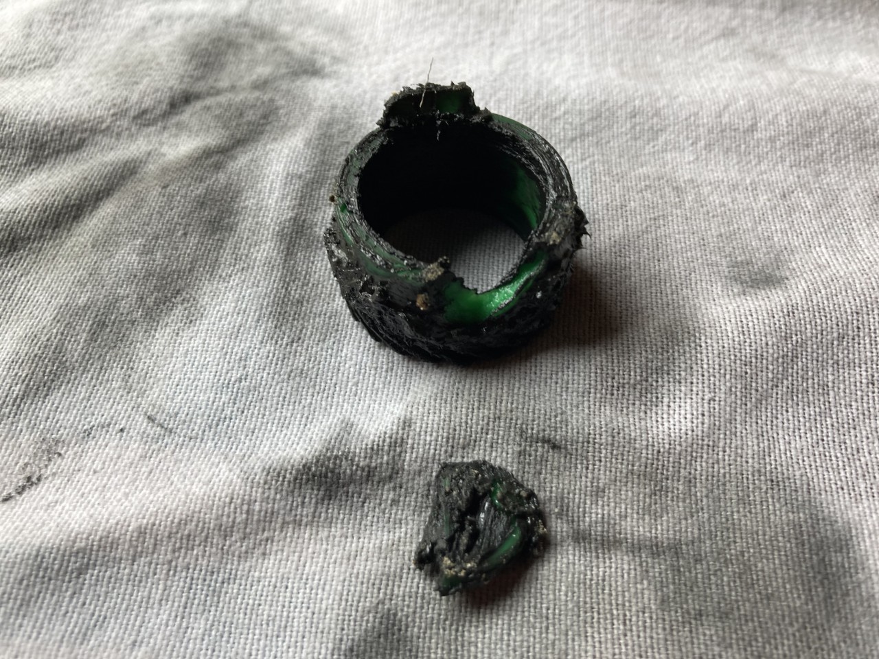

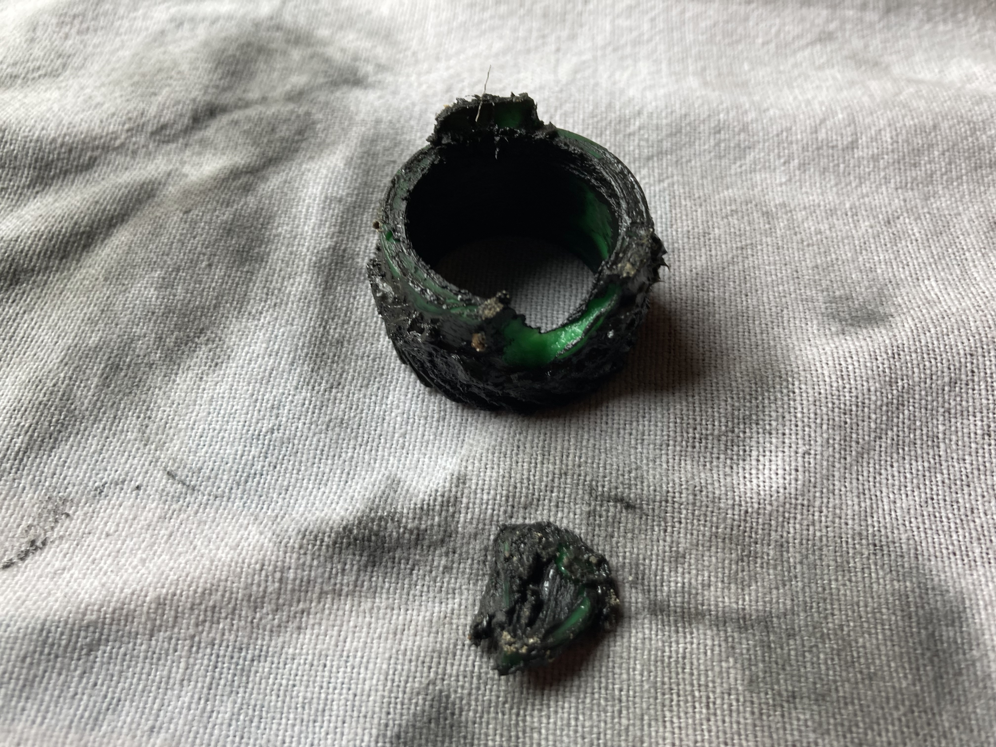

Bei meiner Domi ist mir auch der Tachoantrieb kaputt gegangen. Dachte zunächst, dass das Plastikzahnrad verschlissen ist.
Ja, war es auch, aber anders als ich dachte:
Da ist ein Stück vom Zahnrad weggeknallt. Die eigentliche Verzahnung sah noch gut aus und hätte sicherlich noch ziemlich lange ihren Dienst getan.
Das von Bernd beschriebene Problem hat mein Tachoantrieb also auch.

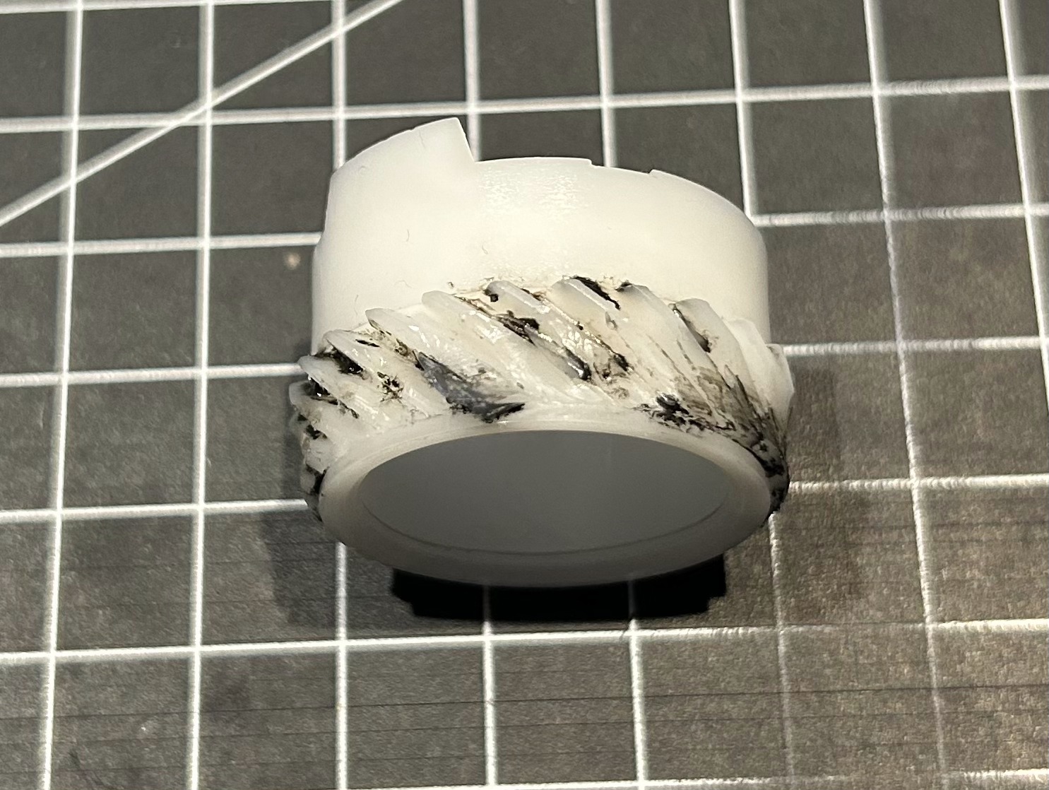

Zunächst hatte ich ihn ordentlich sauber gemacht, um eventuelle Fremdteile, die das Blockieren des Schneckengetriebes verursacht haben könnte, auszuwaschen.
Danach habe ich das neue Zahnrad eingelegt und mal versucht, Schnecke und Plastikzahnrad von Hand zu drehen. Auch ich hatte das Problem, dass die Schnecke immer mal wieder hakte. Damit wäre ein erneuter Bruch des Plastikzahnrads eigentlich vorprogrammiert.

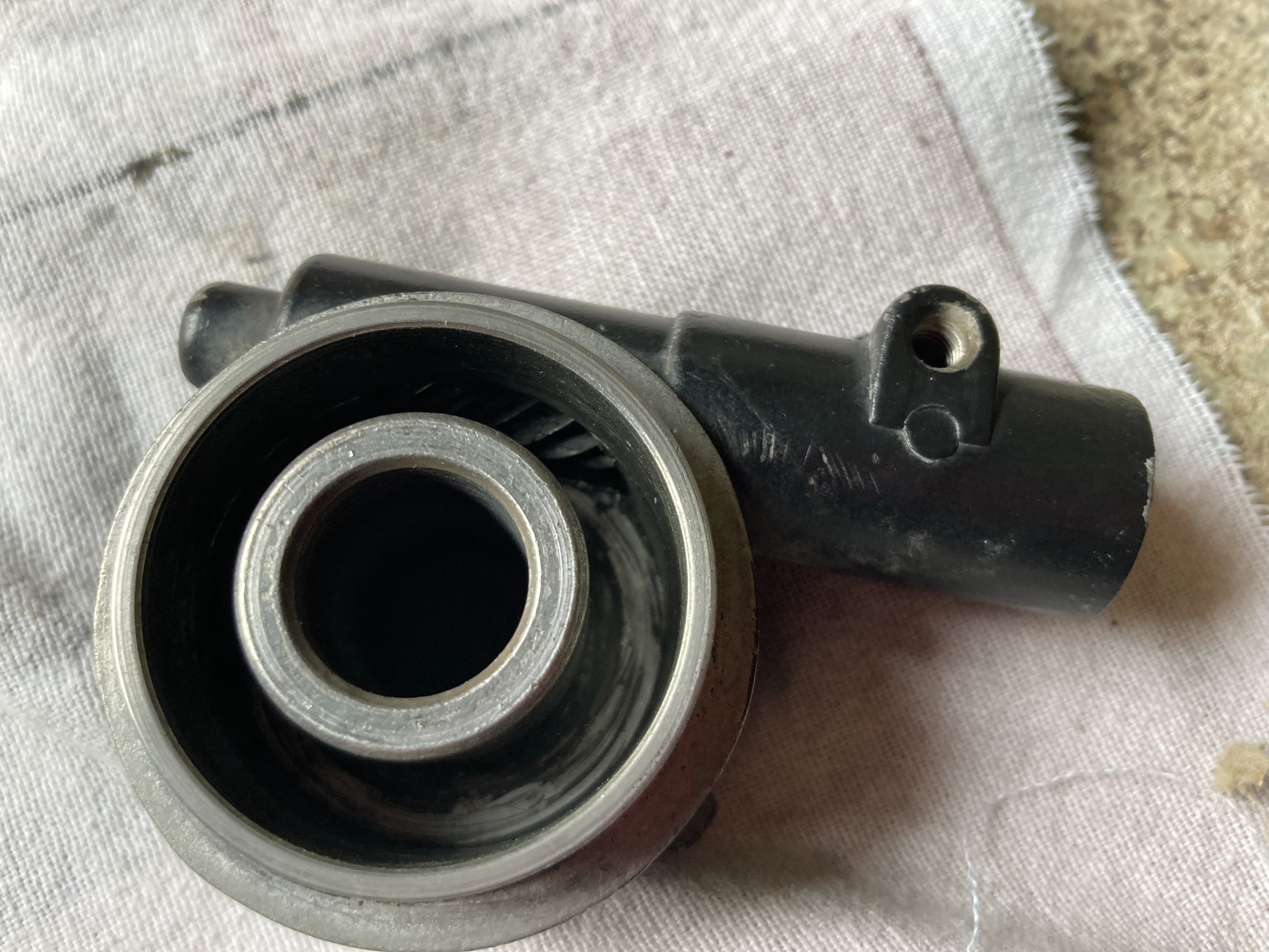

Zum Glück hatte auch ich noch zwei Exemplare des kompletten Gehäuses in meinem Teilefundus. Die eine davon dürfte sogar meine originale sein, da ich vor vielen Jahren mal den kompletten Tachoantrieb gegen ein Neuteil ersetzt hatte. Das könnte schon fast 20 Jahre her gewesen sein, Mit dem hatte ich bis zuletzt keine Probleme.
Bei dem anderen Exemplar ließ sich das Plastikzahnrad und die Schnecke sauber drehen, ohne dass es irgendwo mal hakte.
Warum auch immer dieses Konstrukt mit dem Schneckengetriebe irgendwann so viel Spiel bekommt, dass es sich verhakt. Genug Schmierstoff war auf jeden Fall noch vorhanden.
Die Idee, von unten ein Loch reinzubohren und die Schnecke mit einer von unten eingedrehten Schraube zu stützen, finde ich nicht schlecht. Vielleicht mache ich das tatsächlich mal. Aber zunächst hoffe ich, dass der Antrieb jetzt erstmal wieder für eine längere Zeit keinen Stress mehr macht.

Puhh, da war jetzt aber auch mehr Dreck dran als Fett.
Ja der Antrieb ist alles andere als dicht und im Lauf der Jahre, wenn man es zulässt,
kommt eben immer mehr an Schmutz, insb. durch Dreckwasser bei Regenfahrten da drin zusammen.
Der Dreck dürfte höchstwahrscheinlich noch nicht mal das Ritzel direkt gelyncht haben, sondern der hat durch aufrauen und ausschmirgeln
von Flächen und Lagerstellen im Gehäuse Massveränderungen, Kippspiel und damit Schwergängigkeiten, evtl. dann darauf folgend auch ein Klemmen verursacht.

Ja, kacke aber auch!
Nach gerade einmal 1125(!) km und knapp 11 Monaten ist das Zahnrad schon wieder kaputt.
Aber dieses Mal anders:
Diesesmal hat es fein säuberlich die Verzahnung abgeschert.
Das ist aber nicht nach einer längeren Standzeit passiert, sondern von heute auf morgen. Am Tag davor fuhr ich gut 370km. da hatte noch alles funktioniert. Und am nächsten Morgen stellte ich beim Losfahren fest, dass Geschwindigkeit und Kilometerzähler schon wieder nicht funktionierten.
Ist jetzt halt die Frage: Selbstverschuldet? Habe ich vielleicht Fett genommen, das zu schwergängig läuft? Ich nutzte das Castrol LM Mehrzweckfett 2.
Schmiere war auf jeden Fall genug vorhanden. Ich habe nur für das Foto das Zahnrad sauber gemacht. Und Dreck kam in der kurzen Zeit auch nicht wesentlich rein.
Da ich es echt nicht einsehe, das komplette Gehäuse für über €150,- neu zu kaufen, werde ich das Teil wohl auch aufbohren und schauen was los ist. Als Zahnradersatz überlege ich mir, dieses hier zu kaufen => Zahnrad Honda CRM & Dominator (OEM: 44806KF0000) - Tachoantrieb über die Bucht. Die werben mit verstärktem Kunststff.
Und ich werde zukünftig wohl auch eher (Getriebe-)Öl und kein Fett mehr verwenden, oder zumindest deutlich weniger.

Fett da unten im Gehäuse für die Ritzel ist nicht so verkehrt. Nur die Tachowelle sollte geölt werden (Getriebeöl)
da die Welle mit Fett auf dieser Länge/Fläche doch ganz schön gedämpft wird, ein höheres Drehmoment als nötig erforderlich wird.
Würde mir das Gehäuse innen genau anschauen und messen. Sollte das Mass zu sehr auf/ausgerieben sein, wird das mit einem neuen Ritzel durch ein erhöhtes Kippspiel
(dann kipp-klemmt es und es passen auch die schrägverzahnt Winkel nicht mehr zusammen, dann wird eher "gefräst" statt abgewälzt) alsbald wieder passieren.
Weiss jetzt nicht mehr aus der Erinnerung, wie da die Wandstärken von dem Alu Druckguss sind, denn es gäbe evtl. die Möglichkeit
das verschlissene Alu innen auszudrehen/Spindeln und für eine neue korrekte Lauffläche für das Ritzel
mit z.B. einer dünnwandigen Bronze/Messinghülse auszubuchsen (leichte Presspassung) und diese dann wiederum innen auf Mass auszudrehen oder auszuspindeln.
Wenn jemand so ein ausgelutschtes Gehäuse über hätte und ein Ritzel dazu (noch einigermassen intakt, von dem ich noch Mass nehmen kann) würde ich das mal probieren.
Wenn damit das Kippspiel wieder sehr gering wird (plus einer damit wieder glatten Lauffläche), wird das sicherlich wieder lange laufen können.
Evtl. besser/länger als mit einem neuen ori Gehäuse, weil da das Kippspiel wahrscheinlich ab Werk von vornherein grösser ist, als nötig.
Zusätzlich wäre es noch möglich einem Ritzel, dessen Zähne noch ok sind, aussen an der Lauffläche etwas Material zu entnehmen und diesem dann einen Messingring zu verpassen.
Damit (und dem ausbuchsen des Gehäuse innen) wären das zwei Gleitpartner mit passenden Massen und langlebigeren Oberflächen.

hallo Steffen,
das Zahnrad sieht mir komisch aus. Nur vorne die Zähne wech. Ist das schon vom Fett befreit? Ansonsten zu wenig.
Hast Du die Shims (die dünnen U-Scheiben) wieder richtig verbaut?
Tachowelle leichtgängig? Habe gute Erfahrung mit Nähmaschinenöl auf der Tachowelle gemacht.
Und unten an der Schnecke Kayaba.

das Foto entstand nach Reinigung, damit man den Schaden besser sieht. Ich hatte da ordentlich Fett dran. Aber evtl. war es das falsche Fett oder zu viel, so dass sich ein Widerstand gebildet hat.
Die Shims sind beide vorhanden bzw. waren korrekt verbaut.
Die Leichtgängigkeit der Tachowelle müsste ich tatsächlich mal überprüfen. Das habe ich noch nicht gemacht. Nähmaschinen-/Feinmechanikeröl ist ausreichend vorhanden, aber Kayabafett habe ich keins. Was hat das für eine Eigenschaft?
