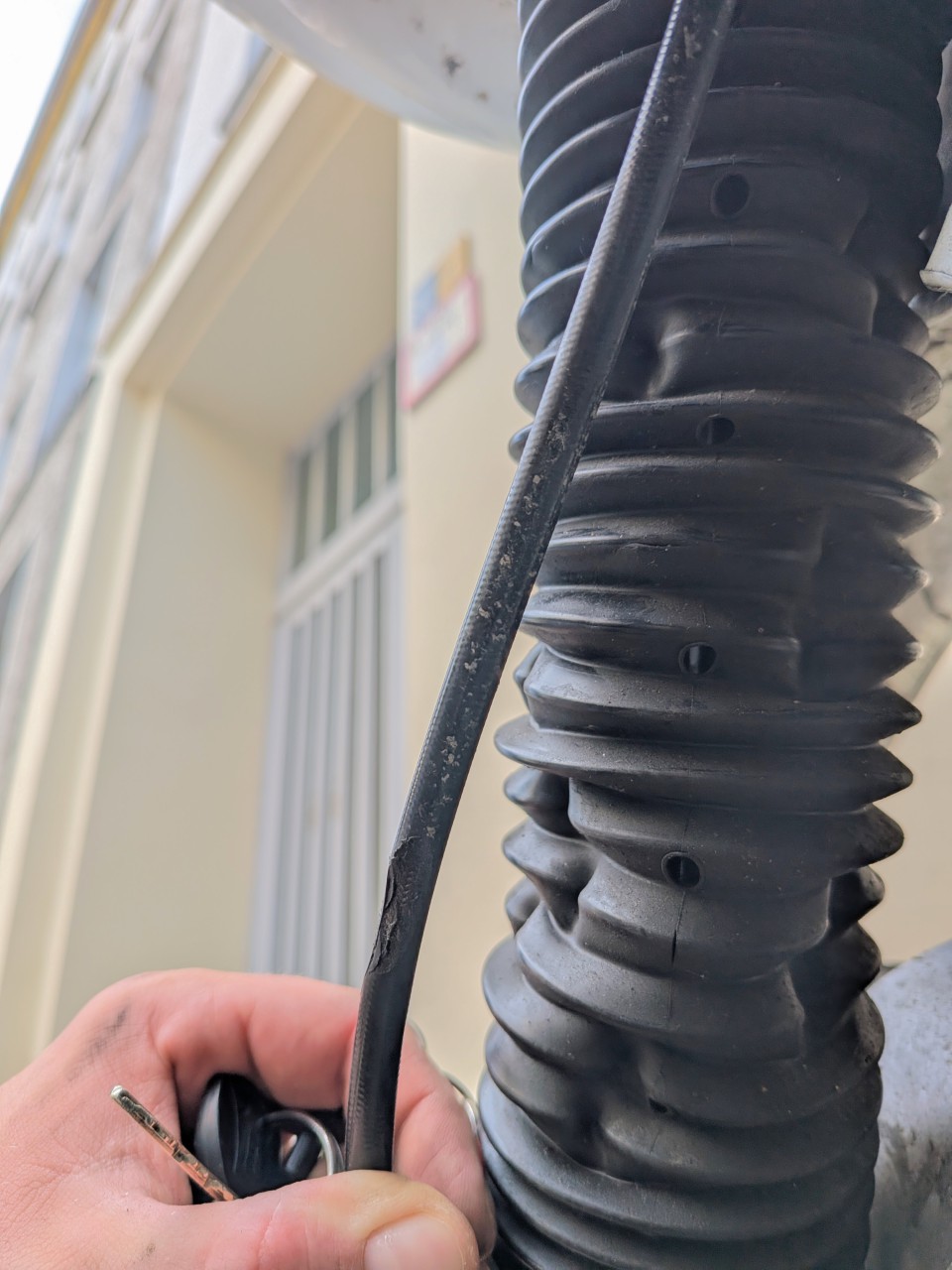

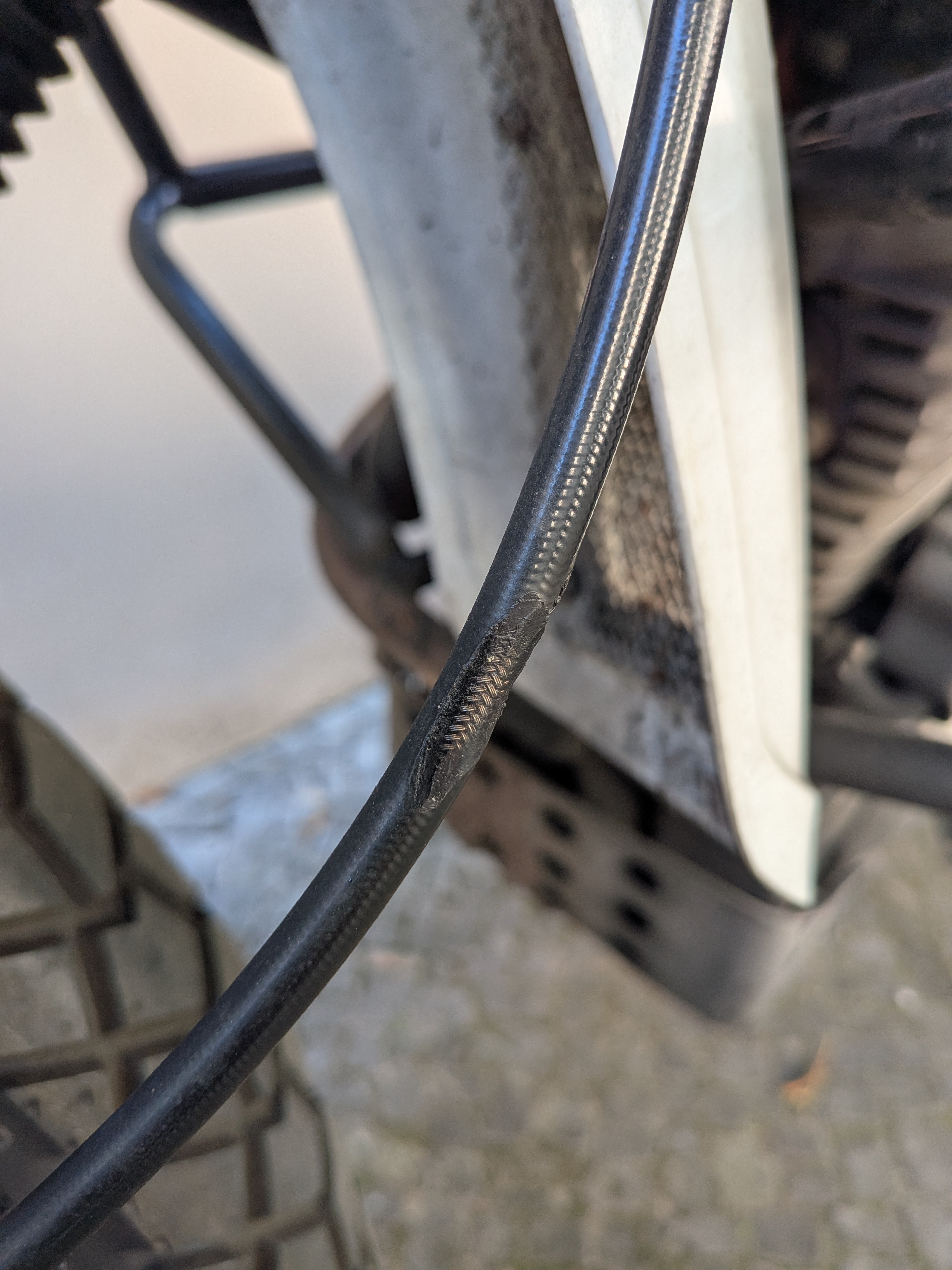

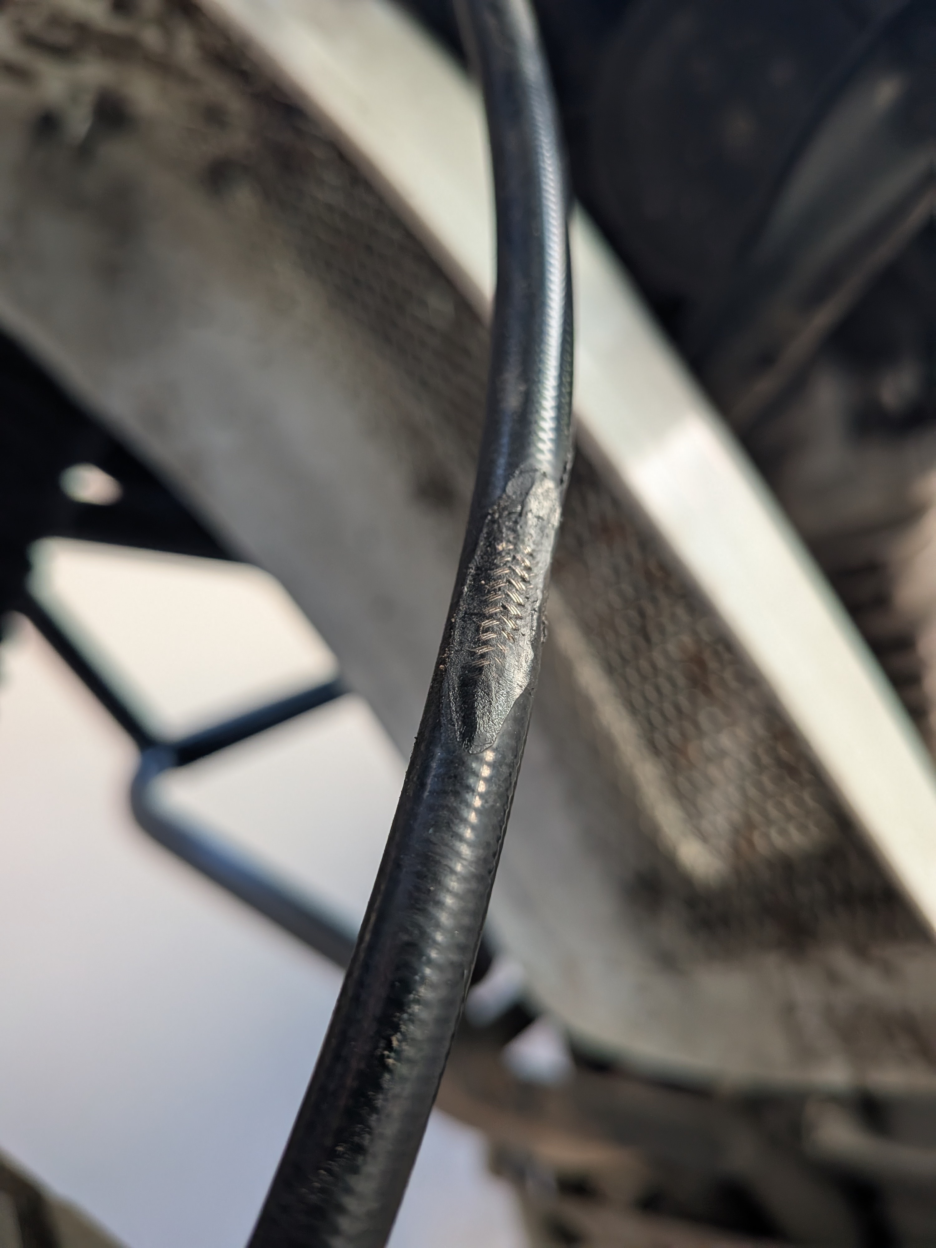

mir ist gerade etwas sehr beunruhigendes an meiner Domi aufgefallen.Ich habe nach dem Kauf in 2022 Stahlflex-Bremsleitungen verbauen lassen.
Heute habe ich folgendes festgestellt - schätze mal da sollte schnellstens Ersatz her ?!
Als Ursache vermute ich Kontakt mit dem Krümmer bei starker Bremsbetätigung vorne. Ist das bei jemandem schonmal passiert?
Komisch finde ich aber, dass die zwei Stellen zwar ca. auf gleicher Höhe aber um etwa 90 deg versetzt sind. Das kann ich mir nicht so recht erklären.
Wenn ich die Front eintauche krümmt sich die Leitung Richtung Krümmer.
Ich vermute dass die Bremsleitung zu lang ist, was denkt ihr?

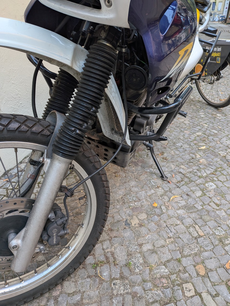

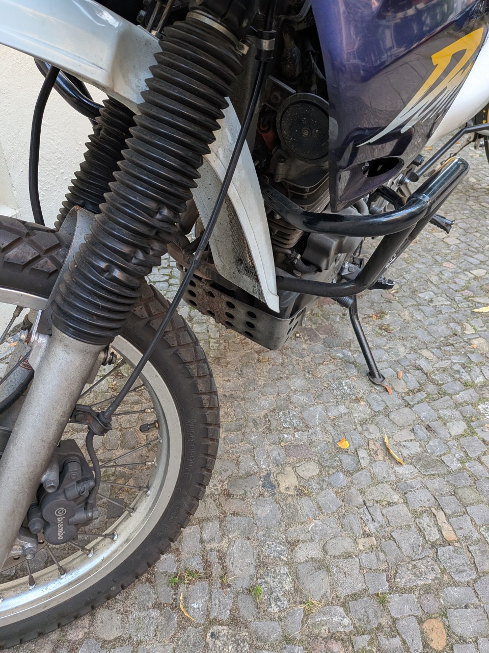

...einmal Leitung "maximal" nach oben gezogen, einmal maximal nach unten. Bin im maximal unten Zustand gefahren.

Nen Stück resistenten Schutzschlauch an der Stelle (geschlitzt geklebt) wäre gut gewesen.
Da die eigentliche Leitung nicht verletzt ist, ginge das auch jetzt noch.

Mal getestet wie "stramm" die Leitung beim vollen Ausfedern bis zum Anschlag ! (was beim fahren durchaus passiert) tatsächlich wird ?

Bezüglich der Leitung: im Letzten Foto würde ein Ausfedern sicherlich zu Spannung in der Bremsleitung führen. Die obere Öse würde ein Nachziehen der Leitung dann wohl auch noch zumindest behindern. Aber wie gesagt; habe die Leitung auf den Fotos jeweils manuell maximal nach oben bzw. unten durch die obere Öse gezogen. In der Realität fahre ich nicht mit einer so „stramm gespannten“ Leitung. Da ist schon genug Leitung um maximal auszufedern vorhanden ohne dass die Leitung auf Zug belastet wird

Bei ihm sieht mir das so aus, als hätte sie nicht am Krümmer, sondern an der Kante des höher gelegten Kotflügel gescheuert.steffen hat geschrieben: Di 12. Aug 2025, 14:56 ...
Aber ich konnte noch nie feststellen, dass die Leitung in Berührung mit den Krümern kommt...
Die Leitung käme bei dir, zudem mit der Halterung auch noch kurz vor der Kante, ja erst gar nicht an diese Stelle.
Den "Bogen mit wahrscheinlichem Durchhang/Neigung auch nach innen" macht sie weiter oben, also bei ihm ausgerechnet dort am hohen Kotflügel.

Hm also dass der Kotflügel reibt kann ich eigentlich ausschließen.
Keine sichtbaren Spuren am Kotflügel selbst, die Bremsleitung beim manuellen Einfedern wölbt sich auch parallel zum Kotflügel in Richtung Motor weg.
Andererseits kann ich auch keine Gummi-Schmelzreste am Krümmer erkennen. Vermutlich ist der Kontakt aber schon ne Weile her und seitdem hat der heiße Krümmer wohl alles restlos wegdampfen lassen…
Ich versuche nachher nochmal Fotos im eingetauchten Zustand hinzukriegen.

Kann mir nicht vorstellen, dass die Leitung, selbst wenn der Bogen voll eingefedert maximal ist, geometrisch überhaupt bis zum Krümmer reichen könnte
und die Stelle sieht auch nicht verbrannt/angeschmolzen aus.

Sieht für mich schon angeschmolzen aus.
Muß das denn unbedingt im Fahrbetrieb passiert sein oder könnte nicht auch ein heißer Gegenstand (z.B. Düse von einem Heißluftgebläse) irgenwie an die Leitung gekommen sein?
Ich habe so etwas ähnliches auch schon hin bekommen

Wenn ich noch mal genau schaue... ja könnte doch auch angeschmolzen sein. Bloss ob durch den Krümmer würde ich, ob des Weg bis dahin weiterhin bezweifeln.
Wenn das tatsächlich angekokelt ist, wäre diese Leitung allerdings, insb. wegen der dann evtl. betroffenen weiter innen liegenden Schichten, nicht mehr als einwandfrei zu bezeichnen.

Da ist doch nur das Außengummi angekokelt. Die Stahlflexummantelung sieht für mich aufm Foto unversehrt aus.
Wenn die einfach so wegbrennen würde, würde ich mir Gedanken machen.
