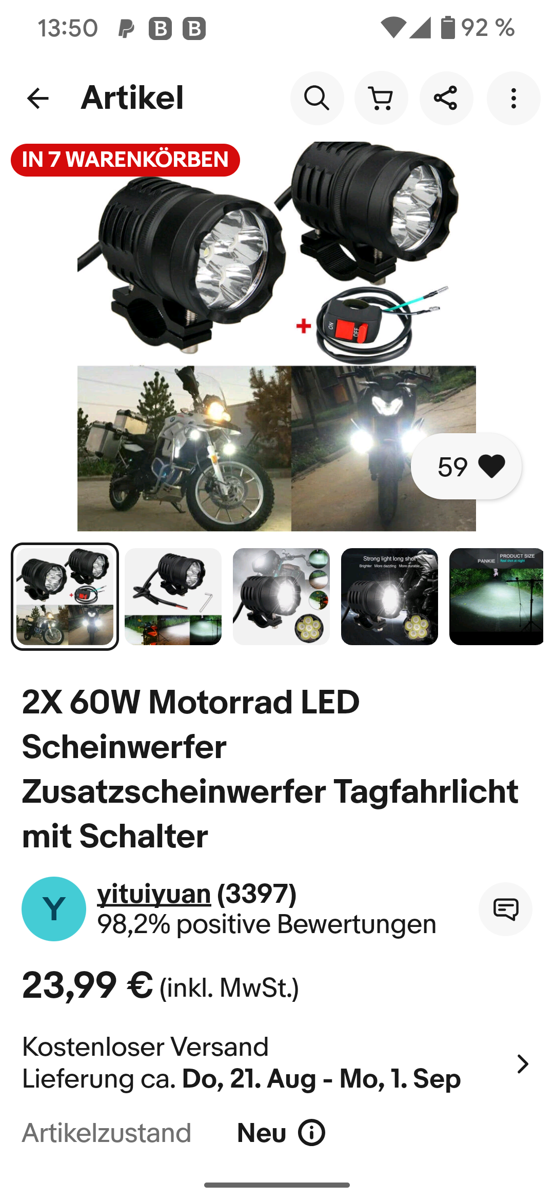

Sind das die Scheinwerfer hier?
https://www.ebay.de/itm/388273137071?_s ... R-rEkLGWZg
Wenn die Scheinwerfer geliefert sind, empfehle ich vor dem Anbau die tatsächliche Stromaufnahme zu messen. Jeder halbwegs gescheite Multimeter hat eine Anzeige bis 10 A.
Und sollen die ständig leuchten? Oder nur bei Fernlicht? Weil die Sicherung für die H4-Lampe hat nur 10 A, eventuell müßte da noch ein Relais dazwischen, damit der ganze Strom nicht über die Kontakte im Abblendschalter fließt.
Alles kleine Dinge, die bedacht werden sollten.

Die Scheinwerfer haben einen extra Schalter und ich will sie nur zuschalten, wenn man im Gelände eine möglichst gute Ausleuchtung braucht. Ich denke auf der Straße werde ich die nicht brauchen. Wir möchten bei der hard alpi nur die classik-variante fahren und nicht die extrem, in der man die ganze Nacht durchfährt.
Ist also immer für nur relativ kurze Zeit.
Ist aber eine gute Idee, Bernd, ich werde mal die Stromaufnahme messen.
