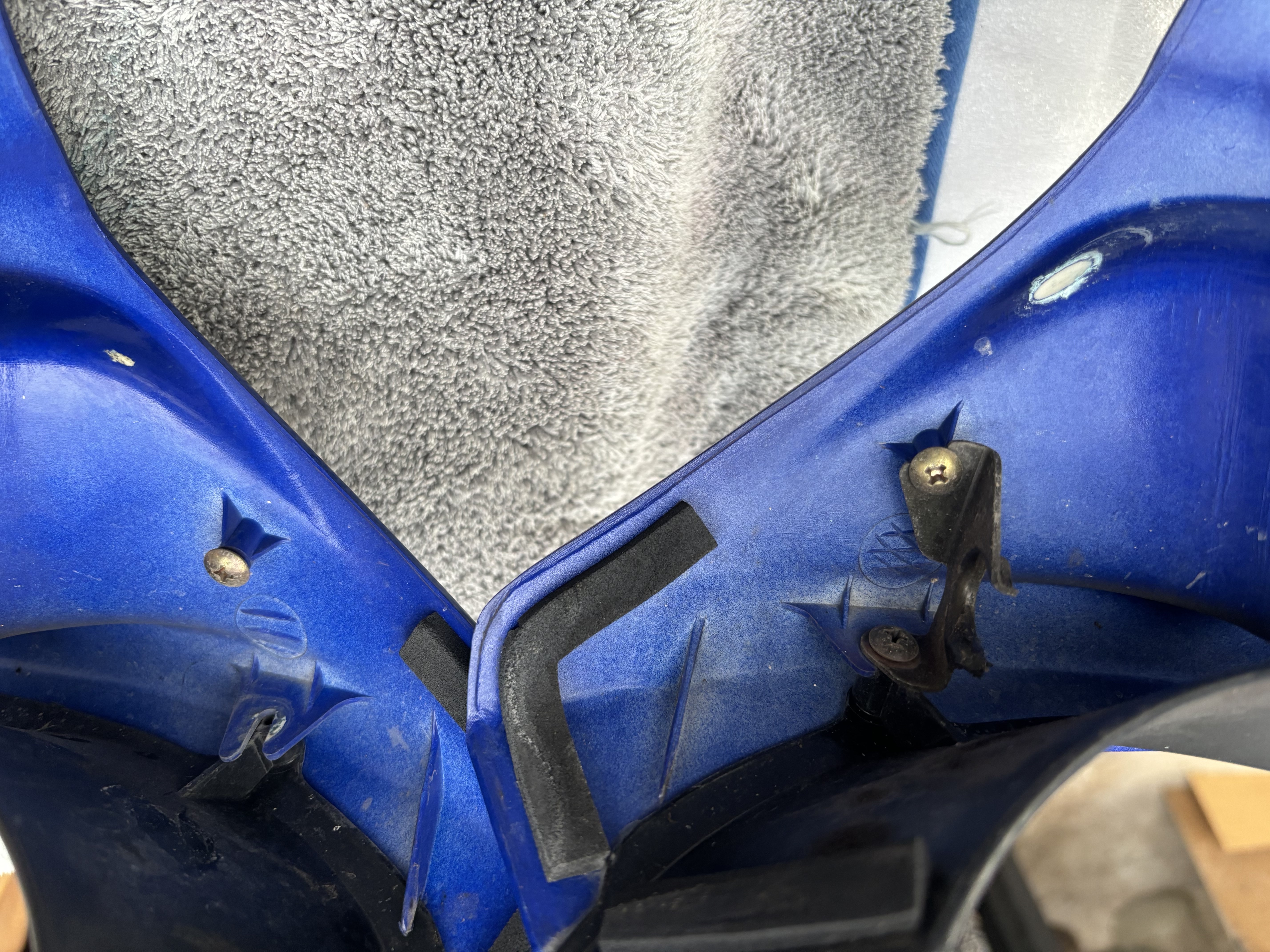

An der linken Seitenverkleidung fehlt bei meiner Domi Bj 1991 ein Metallhalter zum einklicken der Seitenverkleidung
Habe zur Verdeutlichung ein Bild gemacht. An der rechten Verkleidung sieht man den Metalclip
Suche dieses Teil und das fehlende Schräubchen. Hat jemand von Euch diese Teile und verkauft sie mir?

Die wird dir vermutlich niemand freiwillig verkaufen, eben weil bei diesen Teilen schnell mal "Schwund" entsteht.
An meinem Verkleidungssatz fürs Grobe fehlen die Halterungen auch bzw. - was auch gerne passiert - ist das Gewinde für die Schraube auf der Innenseite kaputt. Ich müsste mal ausprobieren, ob man die Verkleidung nicht an den Tannk drankletten kann. Theoretisch müsste es ausreichen wenn die Oberkante, die am Tank ansteht, mit Klett gehalten wird. Alle anderen Verschraubungen sind ja noch vorhanden.

Oha wusste nicht das die Teile so rar sind.Allerdings ist mir aufgefallen das die Verkleidungen ohne angeboten werden.
Aber Frage: gibt es da rechte und linke oder sind die indentisch?
Hätte ich ein Muster könnte man mit dem 3D Drucker was versuchen. Wenn die Teile identisch sind hab ich ja eins.
Veterama MA ist auch ein Versuch wert….schaun mer mal.

Bei dem Verkleidungshalter gibt es ein rechtes und ein linkes Teil. 64221MN9000 bzw. 64222MN9000. Nicht mehr lieferbar.
Der linke Halter wird spiegelbildlich zum rechten Halter aussehen.
Sollte der 3-D-Drucker solche Teile herstellen können, melde ich schon mal Bedarf an. Ich werde mal in meinem Fundus suchen, eventuell kann man das auch als Schweißteil nachbauen.

Ich kenne mich damit nicht aus….
Aber in der Firma kann ich ziemlich viel … machen lassen
Ich werde mein Halter mal mitnehmen und nachfragen was geht.
Evtl stelle ich mir das auch zu einfach vor. Scannen, Datei erstellen, drucken
Andere Möglichkeit wäre auch ein Blech Lasern und dann abkanten….
Gruß Dirk

Die Halter kann man auch gut aus 2mm Alublech fertigen.
Hab ich vor Längerem mal gemacht, haben auch dauerhaft gehalten.
Leider keine Zeichnung mehr von der Abwicklung des Teil.

Andreas,
Ich werde eine Lösung finden und berichten. Gut wäre natürlich ein linkes Muster.
Ich nehme mein rechtes und werde erstmal eine einfach Zeichnung zum auslasern machen.
Kann ja dann rechts oder links rum gebogen werden.
Kann bissel dauern….
Gruß Dirk

Da hat sich schonmal jemand damit befasst.
Ist aber auch nicht lieferbar...Das sollte machbar sein...
Die Druckervariante geht nur in Kunststoff...ist aber gerade Urlaubszeit
Gruß Dirk

Ich bin der Menung, dass dieses Teil auch nicht unbedingt in Metallausführung sein muss. Das hält ja nicht viel. Ist eher zum Fixieren der Verkleidung am Tank gedacht, zumal da noch ein dicker Gummiring zwischen Nippel am Tank und Halterung gehört.8stätter hat geschrieben: Fr 2. Aug 2024, 10:05 Die Druckervariante geht nur in Kunststoff...ist aber gerade Urlaubszeit

Hi zusammen,
danke Rolo!
es gibt eine offene als auch eine geschlossene Version. Bei mir ist die Offene verbaut.
War die geschlossene später als 1991? Hält die geschlossene besser? Muss ja einen Grund gehabt haben das zu ändern...
Passt die geschlossene auch bei mir?
Kann mir hierzu jemand Auskunft geben?
Hab ja die Wahl....
Danke!
Gruß Dirk
danke Rolo!
Hab ja die Wahl....
Danke!
Gruß Dirk

Die geschlossene Variante ist älter und wurde an den 88er/89er Modellen verbaut.
Es sollten beide varianten funktionieren. Die geschlossene hat den Vorteil, dass die Verkleidung etwas bündiger mit dem Tank sitzt.
Nachteil ist, dass es jedes Mal ein Gefummel ist beim Ab- und Anbau der Verkleidung. Man muss schon aufpassen und mit Gefühl arbeiten, damit man sich von den Haltenasen an der Verkleidung nichts abreißt, während man die Nase vom Tank in die Halterung bugsiert und gleichzeitig der große Plastiknubbel an der Verkelidung weiter unten in seine Halterung rutschen will.
Ach ja, in beiden Fällen gehört eine Gummilippe in das Loch zum Schutz und besseren Halt des Tanknubbels.

Hallo Steffen,
Danke für Deine Expertise.
Habe mir ein Paar offene Halter gekauft. So wie sie original verbaut sind.
Wenn ich sie habe werde ich berichten.
Gruß Dirk
Gruß Dirk

Hi zusammen,
Wie gesagt, wenn die Teile da sind berichte ich…
Sehen sehr gut aus, keine scharfen Kanten und passen
Da aber gerade der Tank demontiert ist konnte ich die Verkleidung noch nicht anbauen.
Gruß Dirk
