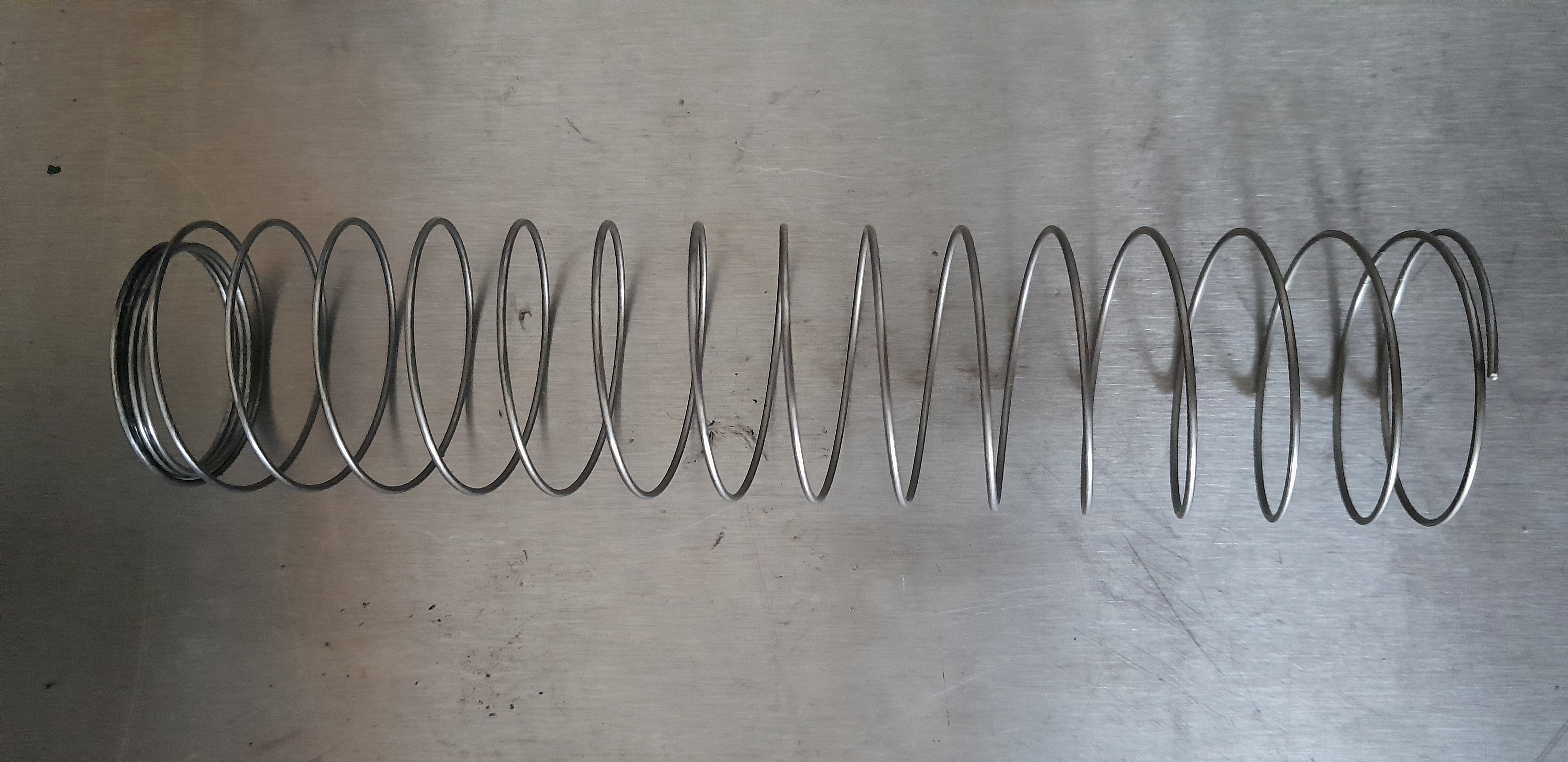

Sie Läuft zu Fett Brennraum Kerze Schwarz verbrauch 6,5 Liter bei zahmer Fahrweise max 6500 Umi
Wenn ich bei Drehzahlen über 5000 das Gas leicht zurücknehme, bricht sie kurz komplett ein um dann normal weiter zu laufen.
Als würde der Schieber kurz komplett schließen um dann wieder zu öffnen.
Vergaser ist komplett gereinigt etc.
Motorkompression 12 Bar
Auspuff ist ein Laser Pro Duro drann
Keihin VE 840 die 0 könnte auch ein D sein dann (B) GL 7 Nadel BHB Hauptdüse 148 Leerlauf 48 Feder über dem Schieber 135mm mit 16 Windungen.
Wer weiß welche Bohrung die Nadeldüse haben muss ?
Ich habe den verdacht das der Schieber bei leicht geöffneter Drosselklappe zu hoch steht und dadurch zufiel Sprit über die Nadeldüse kommt.
ich kenne mich allerdings nur mit Bing und Dellorto aus.
Einfach kleinere Hauptdüse reinschrauben bringts glaube ich nicht da die bedüsung ja eigentlich passt, die habe ich auch nachgemessen.
Weiß hier jemand von euch Rat ?
