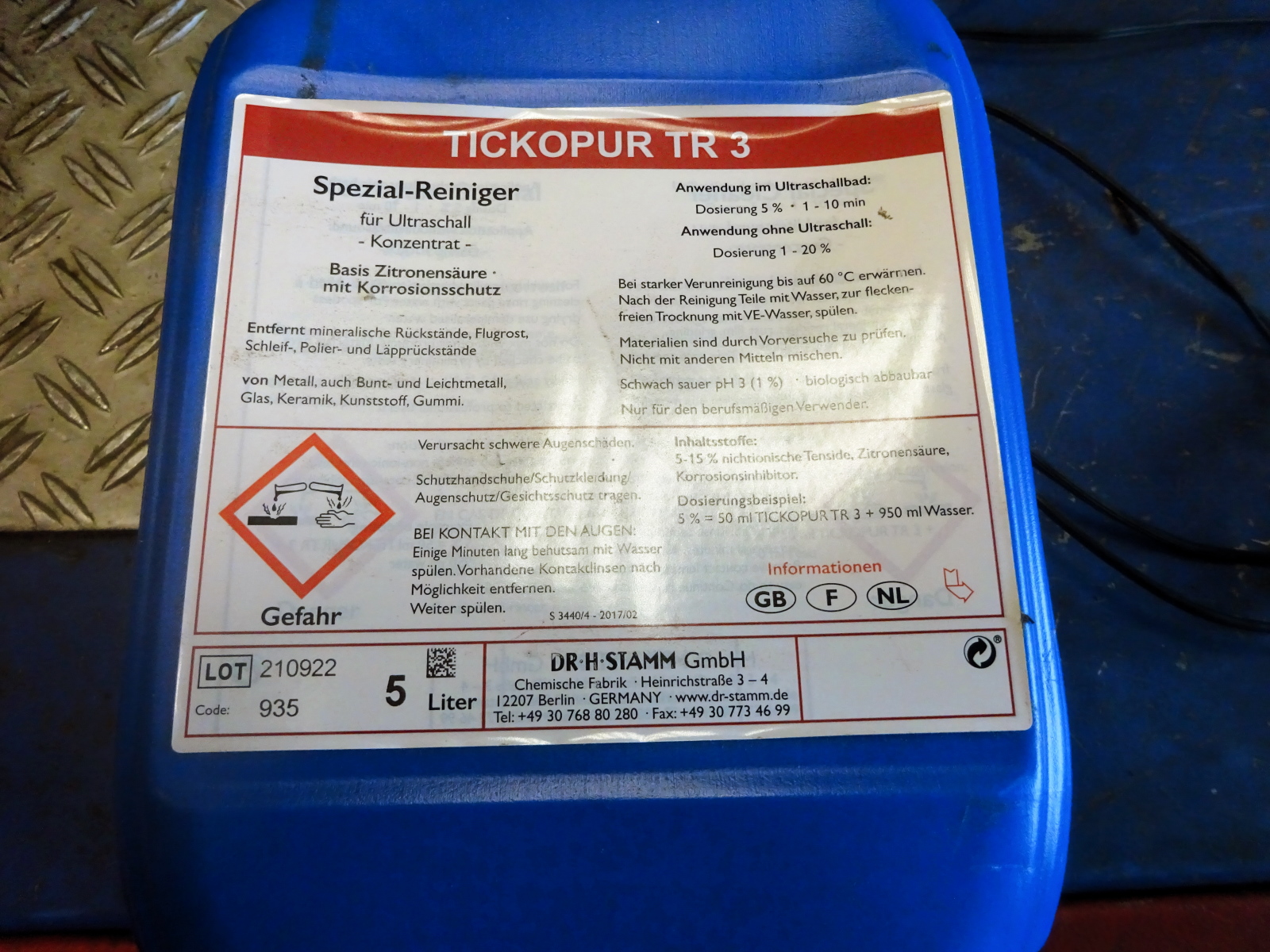

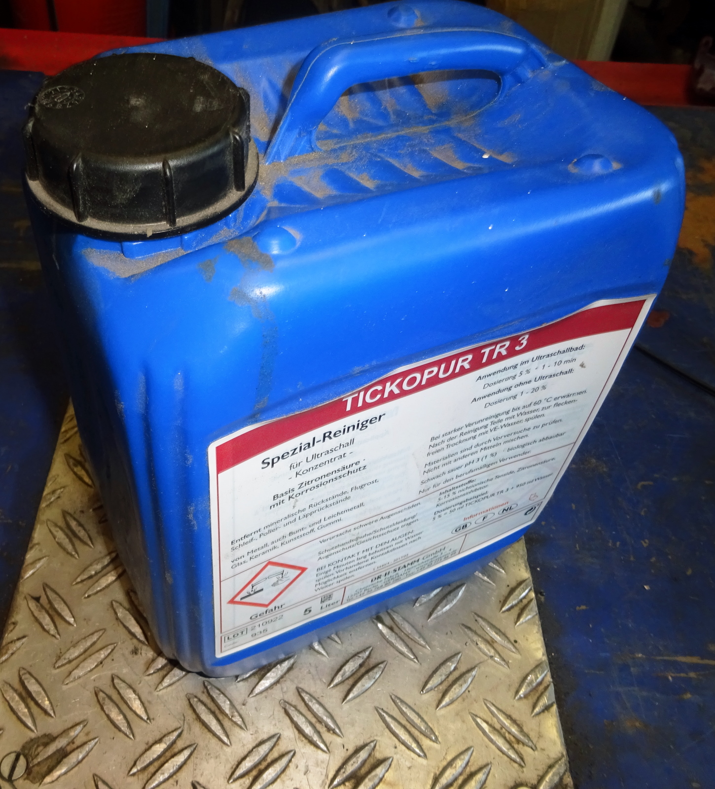

Hallo Simon - ich musste erst i.d Werkstatt nachsehen, mit welchem Medium ich 'Schalle' - es ist ebenfalls 'Tickopur' (!)
Ebenfalls mit dem gleichen Ergebnis, wie bereits geschildert ... ;
Das von Andi vorgestellt US-Bad ist für gelegentliche Reinigung 'mehr_als_Ausreichend' - wichtig ist aus meiner Erfahrung, dass man mit unterschiedlichen Frequenzen schallen kann (!) Der aufgerufene Preis erscheint mir durchaus 'angemessen' - damit hat man etwas 'fürs_Leben' ;
Das 'Tickopur' ist im Gegensatz zu 'Andi's Vergaser-Säure' ein 'mildes_Wässerchen' und lässt sich - da biologisch abbaubar - problemlos entsorgen (!)
