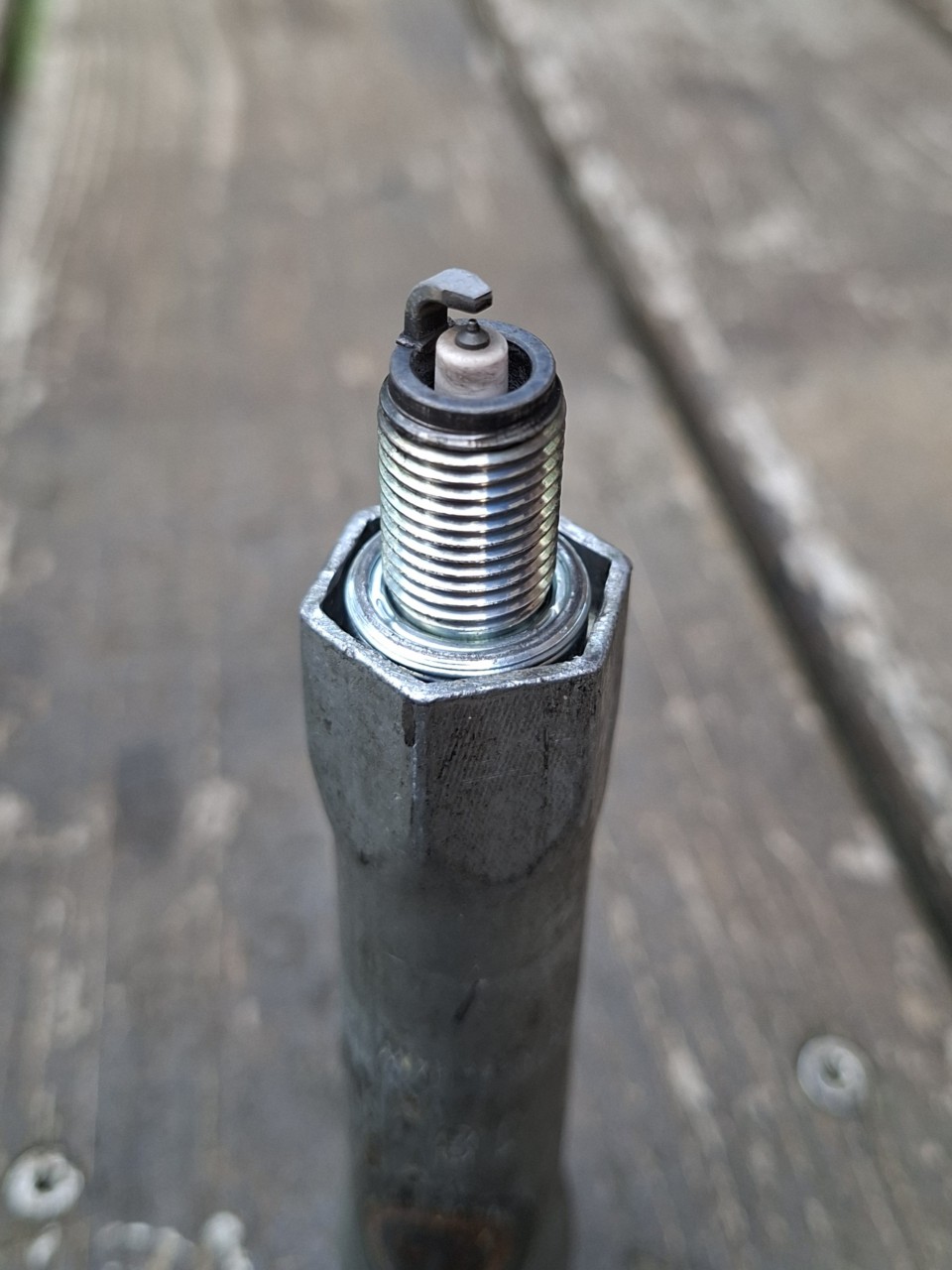

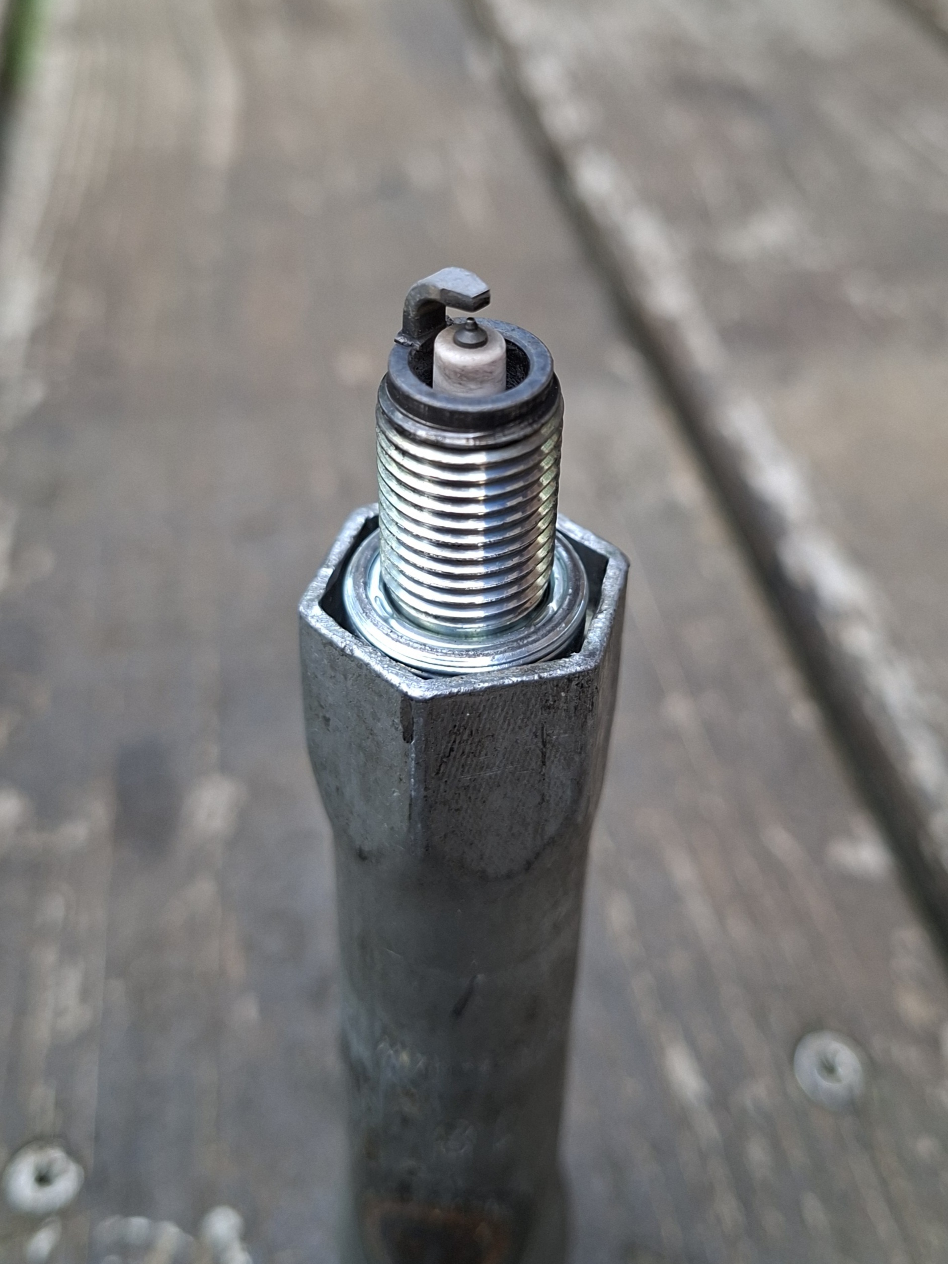

Ungefähr so ein Grau?

Jupp, schaut sehr gut aus. Und da ist sogar schon ein hauch von lila

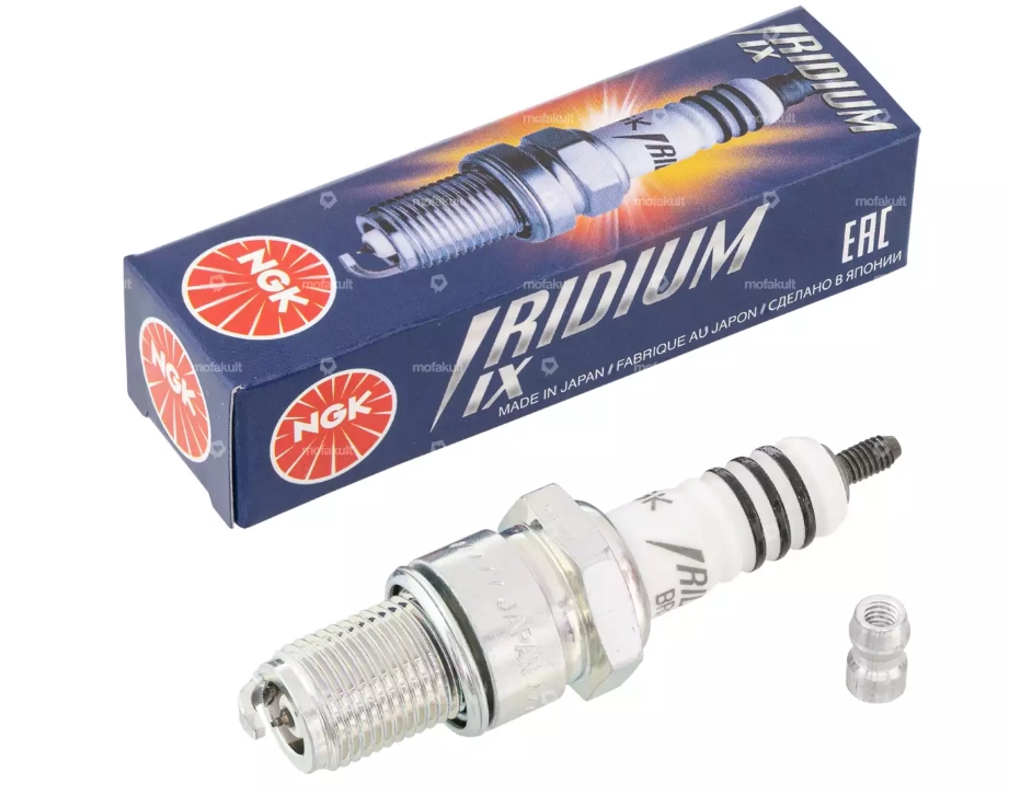

Welche Iridium Kerze ist für unsere Domis die richtige ?
NGK BR9EIX oder CR8EHIX ?
Gruss Gian
Gruss Gian
- iridium.jpg (244.96 KiB) 4025 mal betrachtet
- Beiträge: 5151
Re: Zündkerzen Farbe bei Iridium Zündkerzen
Die DPR8EIX-9
CR hätte eine anderes Gewindemaß (glaub nur Ø 10 mm).
Ob 8 oder 9 musst du entscheiden.

Was ist der Unterschied zwischen NGK DPR8EIX-9 und NGK BR9EIX ?
Das Gewinde ?
- Beiträge: 1680
Bxxxxx = 14x1,25
Dxxxxx = 12x1,25
