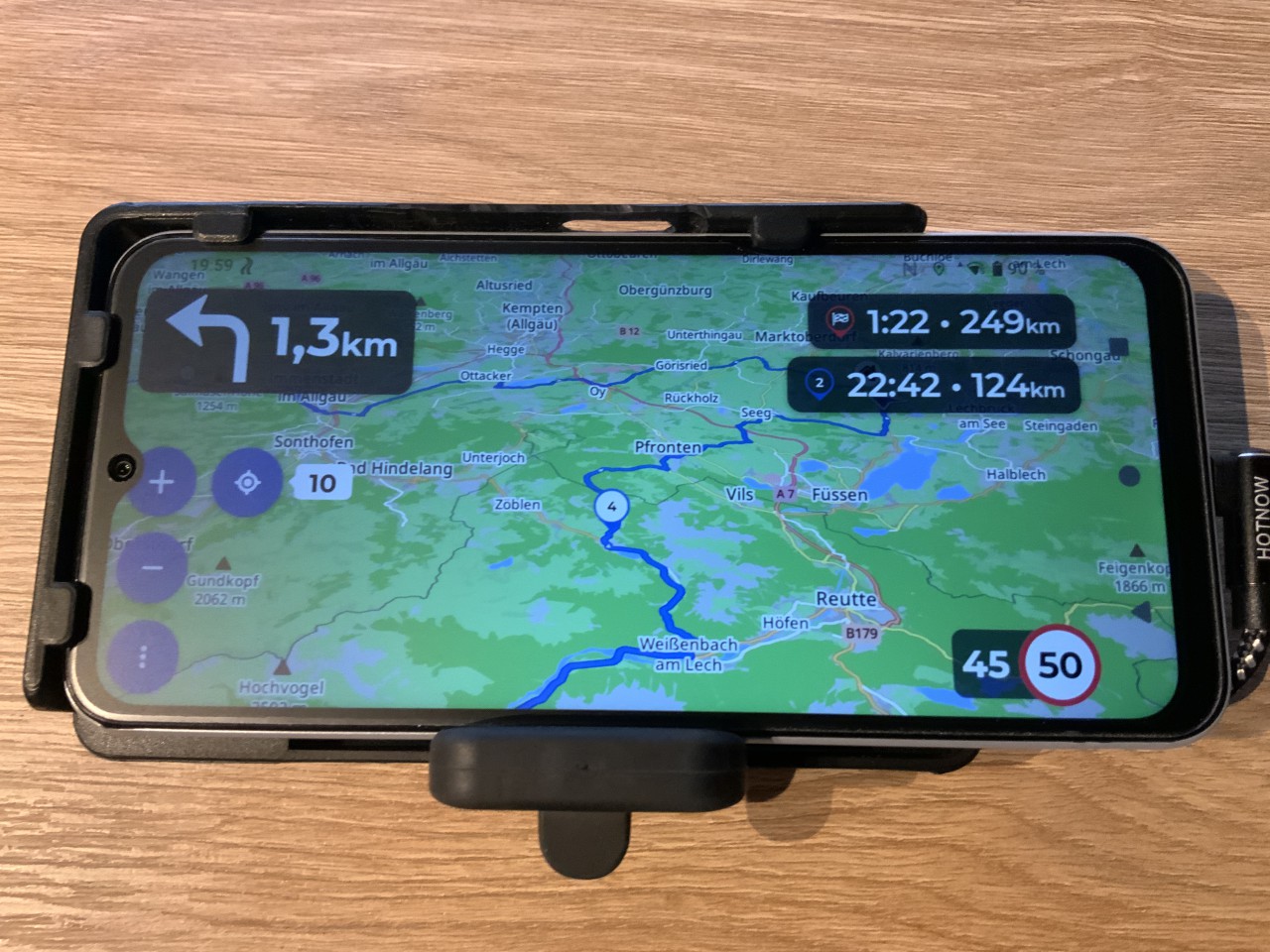

Nachdem mir das bisher genutzte Navi nicht mehr wirklich zusagte hab ich da mal was gebastelt..
Warum 25,- Euro?
ganz einfach:

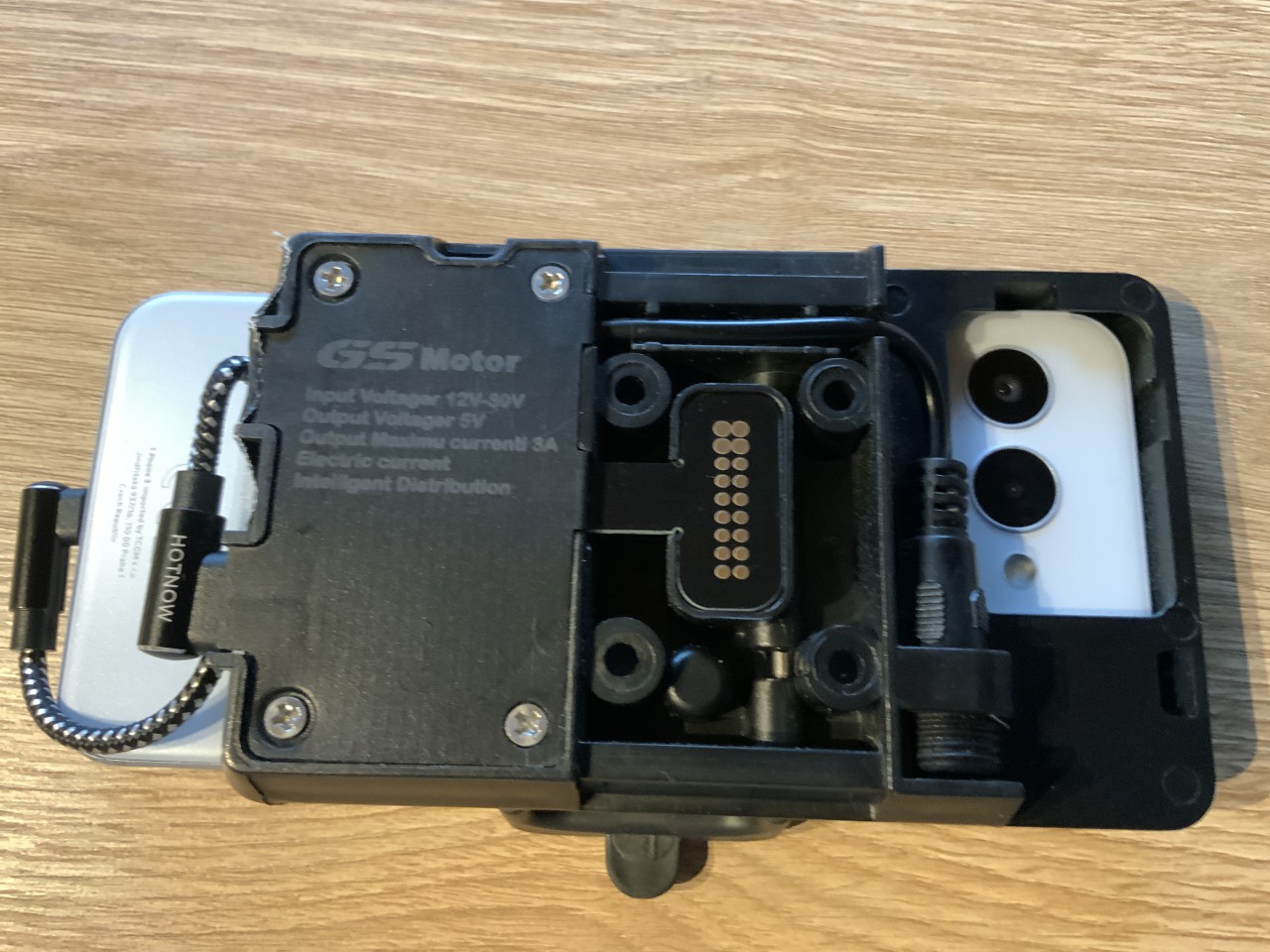

Halterung 20,- Euro
USB-Kabel 2,- Euro
Android-Gerät (T-Phone 3) 3,- Euro
Letzteres war im Rahmen eines sowieso selektierten Handyvertrag für genannten Betrag zu erwerben.
Die Alternative: das T-Phone 3 gibt es neu/ovp in Kleinanzeigen für 50-60 Euro
Die Halterung passt in die original BMW-Navigator Halterung, in Garmin Zumo 300Serie Halterung
und über den mitgelieferten Klemmadapter an Rohrhalterungen z.b. Africa-Twin usw…
Hat den Direktanschluß an die Elektrik der BMW / Garmin Aktivhalterung und alternativ einen Stecker für das mitgelieferte Kabel zum 12V Netz
Verfügt über 2 USB-Ausgänge zur Spannungsversorgung des Handy
Navigation
Ich hab mich für die App von Kurviger entschieden (30,-/Jahr)
Offline-Karten, Internet nur für die Planung erforderlich…
Wobei ich das T-Phone dafür an mein „gutes“IPhone über die Hotspot-Funktion verbinde.
Der Datenverbrauch auf der Fahrt ist minimal..
Das wichtigste:
was ich am PC oder Tablet auf Kurviger plane, kommt 1:1 ohne Export/Dateien-Übertragung und Interpretation nachgeschalteter Navi‘s suf meinem Endgerät an !
Bisher getestet auf An-/Abreise und Südwestausfahrt auf der BMW: ..bestens!
Nun wird es die nächsten Tage/Wochen zeigen was es auf der CRF -auch Offroad- leistet.
