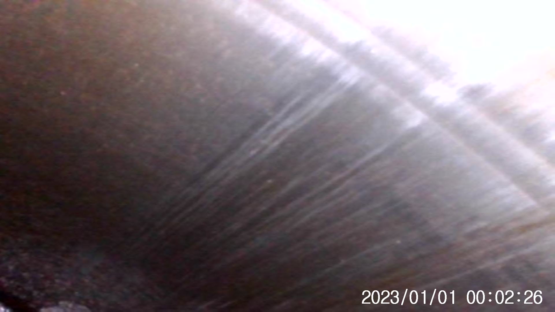

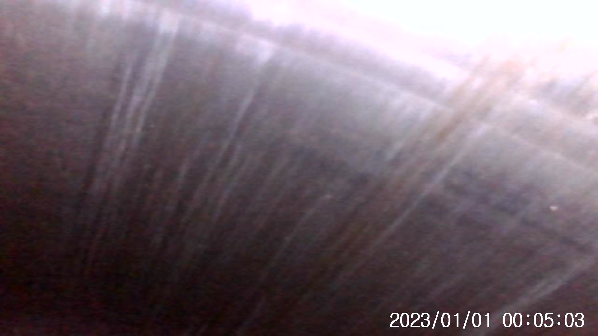

Nachdem mir die Domi aufgrund von Unwissen vor etwa 6 Monaten mal eine weile mit zu wenig Öl gelaufen ist, wollte ich mir mal das innere des Zylinders anschauen. Also Endoskopkamera geschossen und reingepfriemelt.
So sah das da drin aus.
Meine Frage ist jetzt:
a) Wie Schlimm ist es ? meiner Einschätzung nach muss der Zylinder Gehohnt werden und bei einer Kompression von 10kg/cm² sind auch die Kolbenringe hinüber (wobei diese messung unter vorbehalt geschehen ist), ggf. auch noch ein neuer Zylinder, wird also lustig. Bei einem Blick durch den Ansaugstutzen sah auch das einlassventil relativ versifft aus. Ventilsitz an sich wäre meiner ansicht nach aber noch ok.

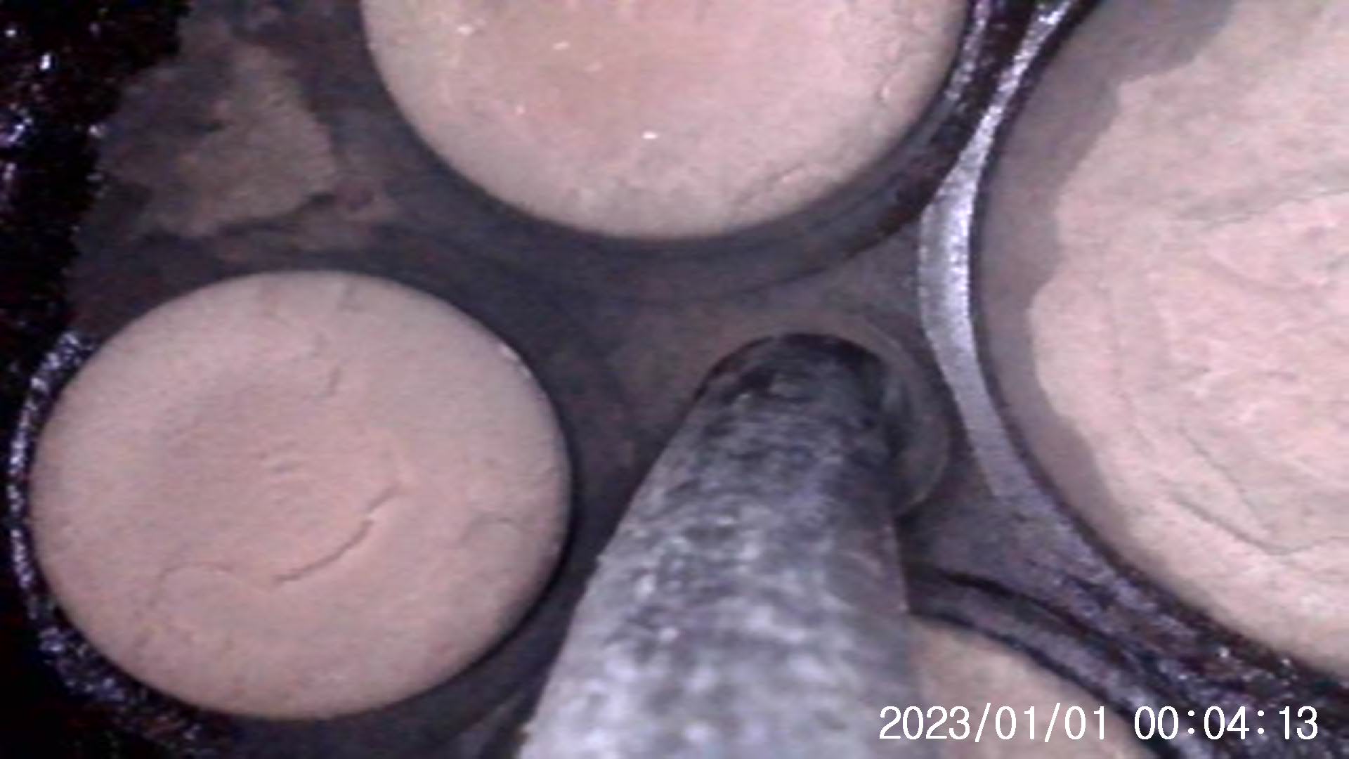

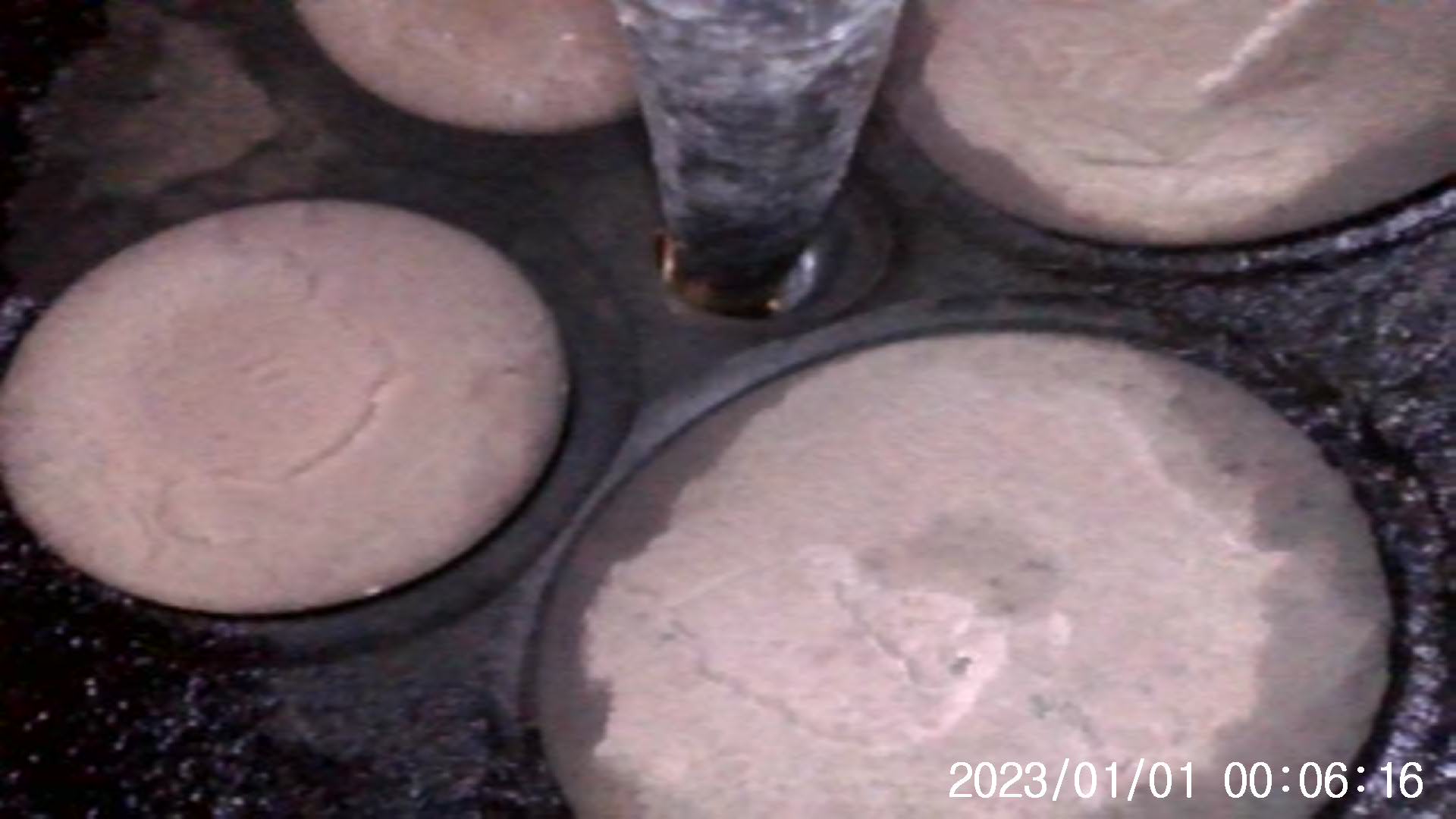

Aus Jux und Dollerei habe ich die Kamera mal vom Vergaser aus in die Einalssventile gesteckt, das Resultat seht ihr unten
Mittlerweile ist meine Hypothese dass der Zylinderkopf zu heiß geworden ist und das zu den schäden an den Einlassventilen geführt hab.
Werde den ganzen Kladderadatsch mal zur Weber metallmanufakut schicken und dann weiter berichten.
