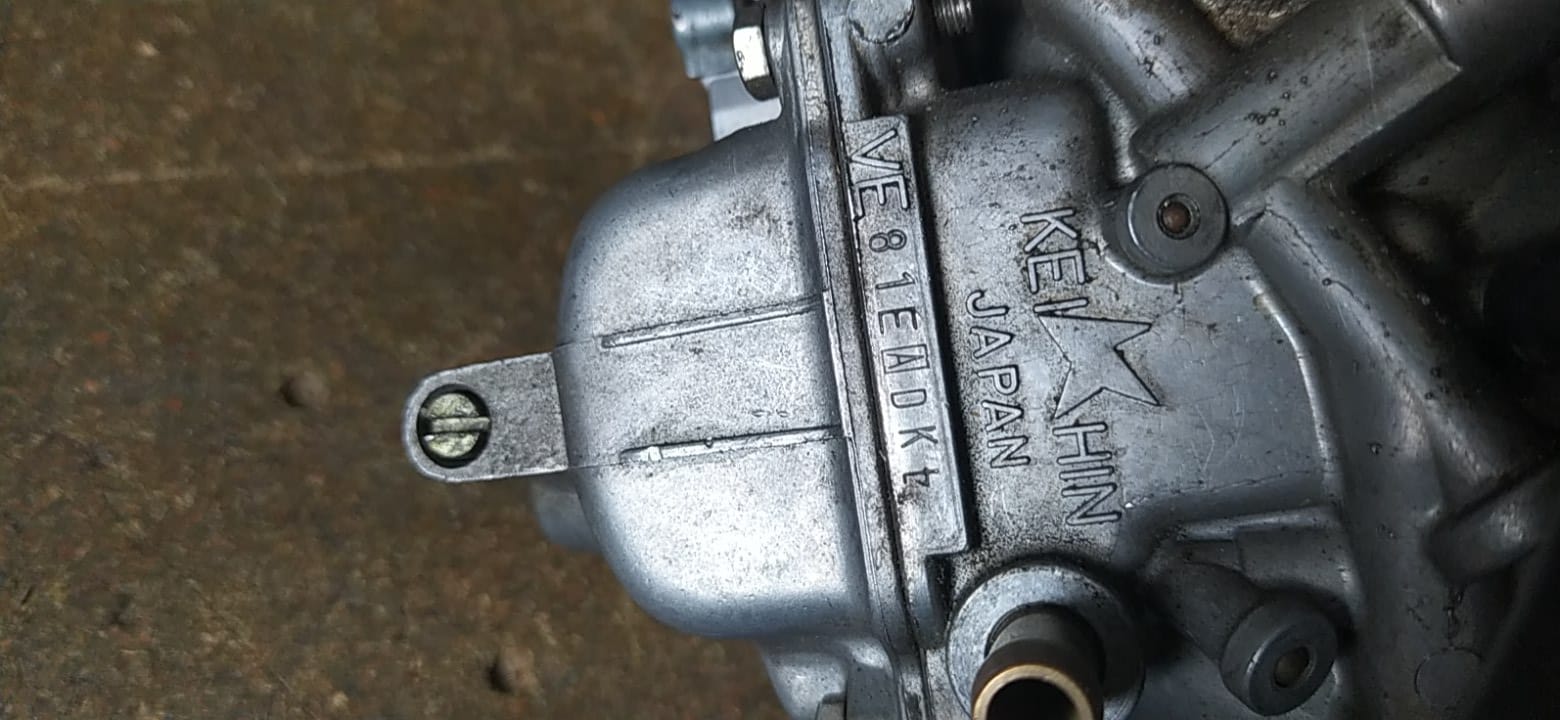

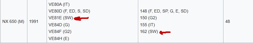

Hallo
Weiss Jemand warum die VE81E Vergaser eine 162/48 Bedüsung haben?
Diese Vergaser wurden auch in den Schweizer Dominator verbaut.
Gruss Gian

Für die Schweiz wurde ganz oft mit weniger Leistung homologiert. Gedrosselte Motoren sind tatsächlich nicht selten in der HD fetter bedüst.
Die 48er LLD war ja auch bei der RD02 verbaut, das ist also nichts unnormales.

Die 162er HD war bei dem reduzierten Isolator verbaut.
Man kann einen offenen Vergaser jederzeit mit der Umrüstung auf den reduzierten Isolator mit einer 162er HD bestücken, um die Leistung zu beschränken.

War von Honda auch zur Leistungsbeschränkung so beschrieben oder Vorschrift.

Größere Hauptdüse heisst in dem Fall , nicht fetteres Gemisch .Die größere Düse ist nur angepasst an den geringeren Unterdruck durch den engeren Isolator bei Vollgas im grossen Vergaser.
