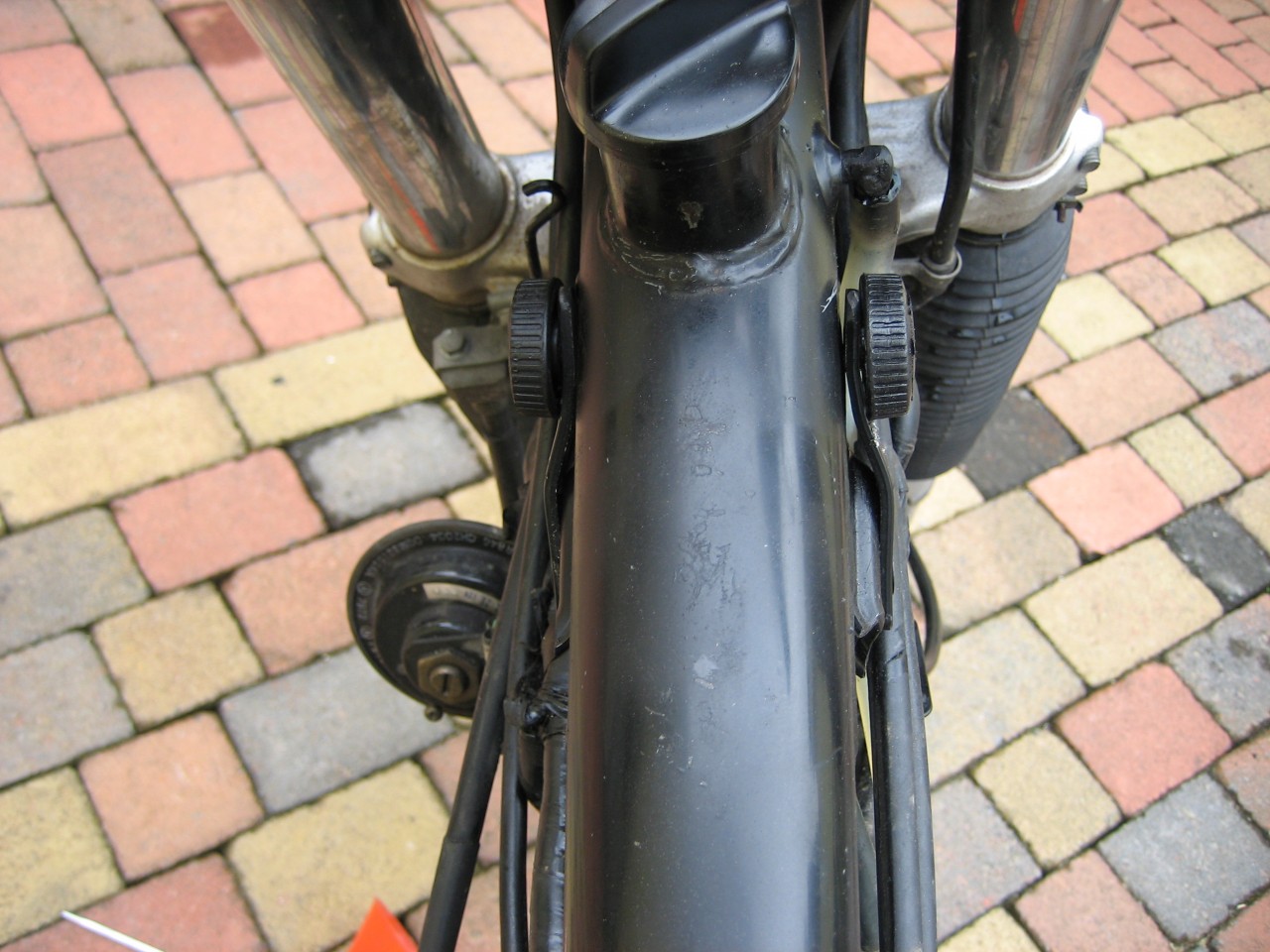

Ich sehe jetzt erst die eingedellten Stellen vorn von denen du gesprochen hast!
Würde die Agilität unter Lenkeinschlagbegrenzern zu sehr leiden?
Re: Vorstellung und Fragekatalog
Nicht zwangsläufig. Aber das Lenkerschloss geht nicht mehr einzurasten. Und wenn man mal wenden will ist man über jeden cm weniger Wendekreis froh.

Sorry , aber nicht ganz richtig!
Als Ersatz für das Lenkradschloss kann man auch vorhandene Kette/Vorhangschloss präsentieren.
Mache ich seit Jahren mit der CagivaW12 weil kein Schlüssel für das Lenkschloss vorhanden

Somit ist es grundsätzlich möglich lenkereinschläge, in Verbindung mit einem Fahrradschloss, zu verwenden oder nicht?

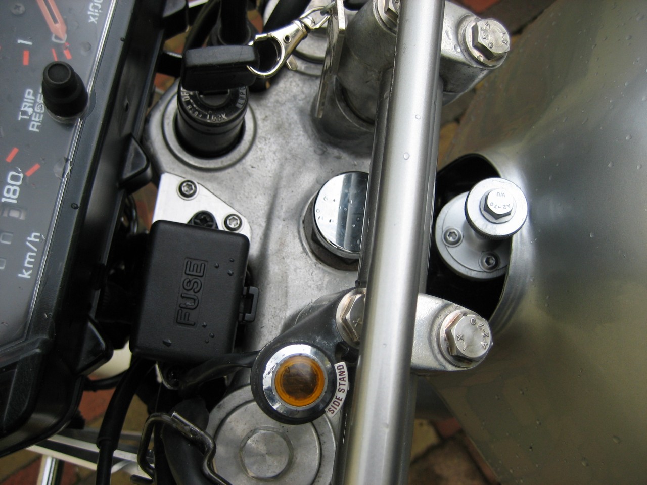

Ich habe den Tank einer Honda XL 350R genommen, Halter für Vorne neu gemacht, ebenso hintere Lampe und Gepäckträger verbaut.
Sitzbank gekürzt und neu beziehen lassen.

Zu beachten bei den Tanks der Honda XL serien ist die Innenseite, da ist echt null Platz, die orginalen Halter mit den Gummis müssen ab, selbst als Feinmechaniker musste ich viel, viel Tüfteln. Neue verstellbare Halter hab ich angefertigt, dieses Winkelrohr am Rahmen (entlüftung Zylinderkopf) muss ab und durch einen Flachen ersetz werden, mein erster Versuch war nicht so gut, es tröpfelte leicht raus (Plastikwinkel aus der Wassertechnik), dann hab ich was aus der Druckluftsparte gefunden, und eingearbeitet- also M10x1 in den Rahmen und ein ganz flaches Winkelstück aus Messing rein, das soll ja auch halten. und dann noch der Ölpeilstab, der ist meist halb verdeckt. Wenn der Tank Aufgrund des Peilstabes und der Entlüftung weiter hinten sitzt, sieht es doch doof aus. Meine Meinung, ein riesen Loch zwischen Tank und Lenkkopf- wie gewollt und nicht gekonnt.....
Ich hab Lösungen gefunden!
Wer Fragen hat kann sich ja melden.

deine Tankhalterung macht mir ehrlich gesagt etwas Bauchschmerzen. Ich gehe mal davon aus, das der Tank innen in Fahrtrichtung geöffnete Schalen hat, in dem die Gummis sitzen. Wenn da so ist, glaube ich, dass sich deine Halter mit mit den Senkkopfschlauben lösen werden. Auf dieser Reibschlüssigen Verbindung lastet ja das gesamte Gewicht der vollen Tanks. Außerdem sind das keine Gummipuffer oder? Sieht nach Kunstoff aus.
Gruß Maik

Hi Maik, keine Sorge, dass löst sich nich, das sind Sperrverzahnte Schrauben, dahinter ist ein Rechteck-Flacheisen 6mm dicke das genau in diese verbliebene Aussparung passt, da kannste dann reißen oder runterdrücken wie du willst. Es handelt Hartgummi aus dem Fahrzeugbau, kein Plastik. Mein Tüv hier hat es unter die Lupe genommen, er hat die Halterung abgesegnet.
Ich bin Maschinenbauer und weiss was ich tue. Ich war zudem 10 jahre als Karrosseriebauer tätig. Klar, hab hier schon Halterungen gesehen, da kannste einen Panzertank aufsatteln, frage mich nur warum??? Fehlte da die Inovation?
Hast du Umbauten von NX650 aus dem Netz gesehen? Mit angeschweißten Laschen? Das ist etwas gewagt finde ich.
LG Haakon

Sperrverzahnte Senkkopfschraube? Wo gibts denn sowas? Oder eine Mutter?
Aber du du scheinst zu wissen was du tust. Dann bin ich beruhigt... :)
Ja ich habe mir in den letzten 2 Jahren eine Menge Umbauten angesehen und finde du hast da eine recht elegante Lösung gefunden. Ich selbst habe ebenfalls mit geschweißten Laschen gearbeitet. Was genau ist daran gewagt? Gerade als Karosseriebauer solltest du doch das Potential einer sachgerechten Schweißnaht kennen (wenn es sich denn um eine handelt).
