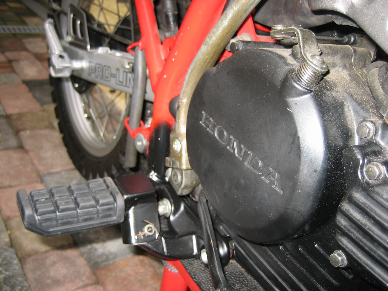

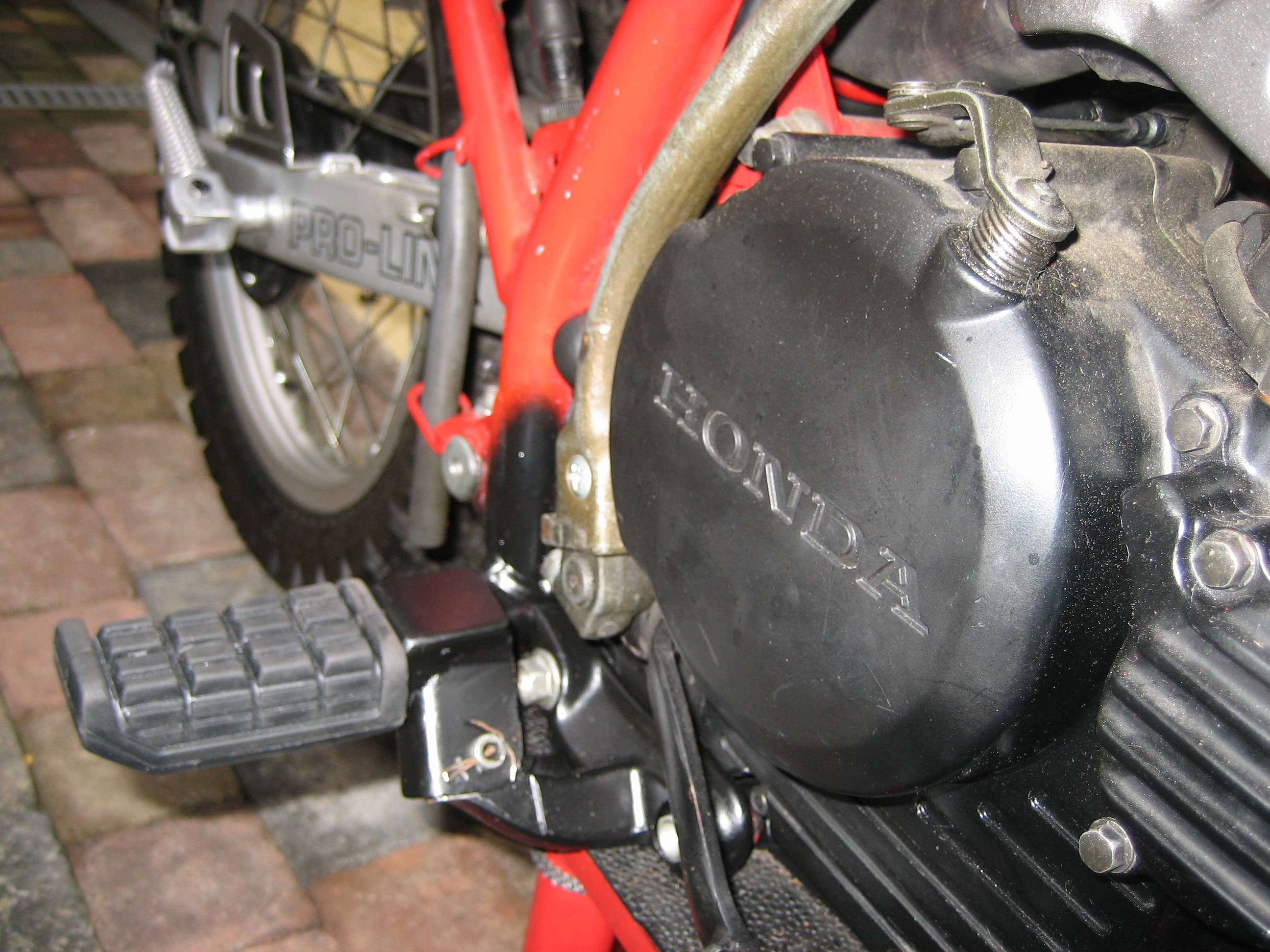

was hälst du von diesen hier? Yamaha RD 350 hatte ich auf meine XL 250R Md11 verbaut, kommen auch auf die Domi demnächst!

Nun, er wollte was Grobes für seine Militäry, oder? Mir gefallen die Orginalen Vorne auch nicht so gut, die Hinteren schon, die sind Optisch gut gemacht.

Muss ich da nen rostigen Splint sehen...

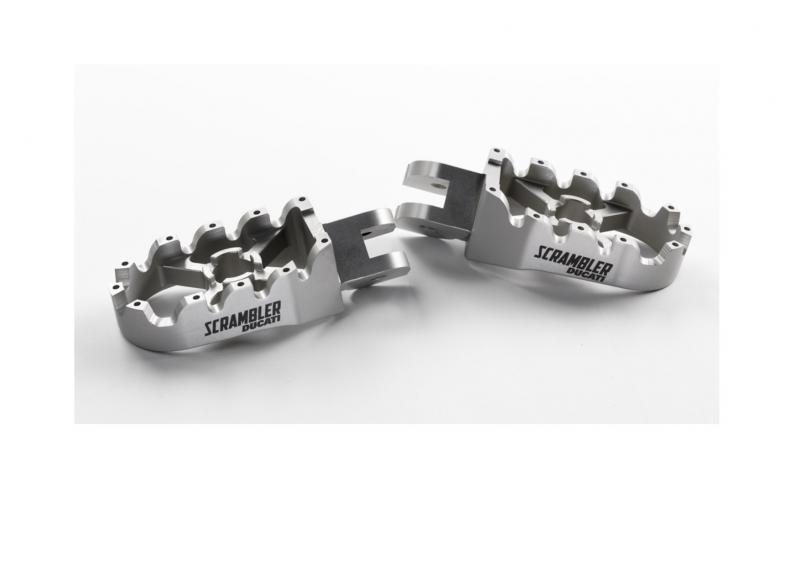

Hi, Am liebsten so was richtig grobes wie das Bild. Kumpel hat Alu fussrasten vom KTM Zubehör, ähnlich des Bilder nur elovxiert. Mal sehen ob ich die anpassen kann. Leider hab ich nichts zum Alu schweissen...Ich werde es mal versuchen.

Puhh, das wär mir für die Domi zu arg "new Style / Future Style". Würde eher zu so einer scotty beam me up Kawa passen...

Sowas Ähnliches hab ich mitsamt XL 350R Rahmen vorige Woche dem Schrottsammler mitgegeben, hätt ich das gewusst, dann hätte ich sie abgebaut und dir geschickt zum probieren, die waren aus Stahl, hättste prima anschweissen können.....

Die Aluteile wären voll mein Ding. Da geht aber das gebrutzel wieder los. Egal was, ohne Umbau passt das nicht an die Domi. Ich stehe da mit 91kg x G drauf, und traue meistens den Schweißnähten aus Garagen nicht. Wer also etwas formschönes und haltbares anbieten kann, her damit.

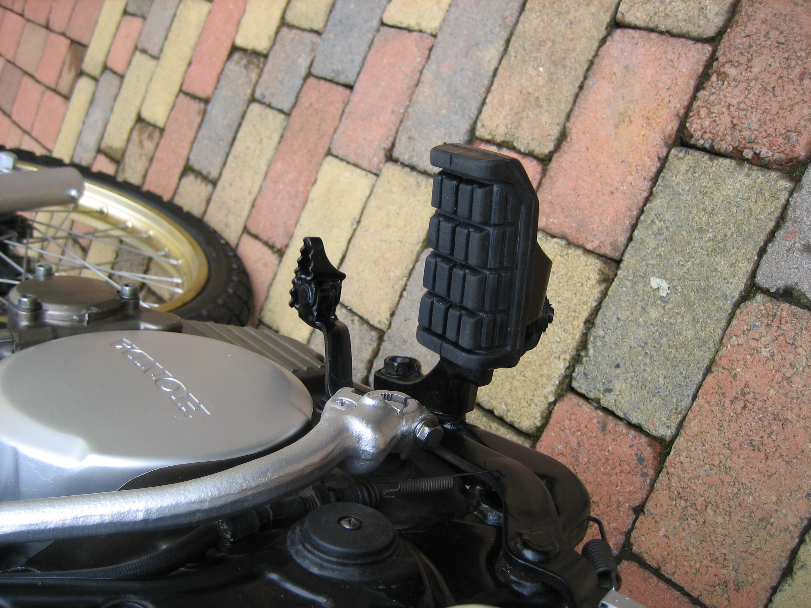

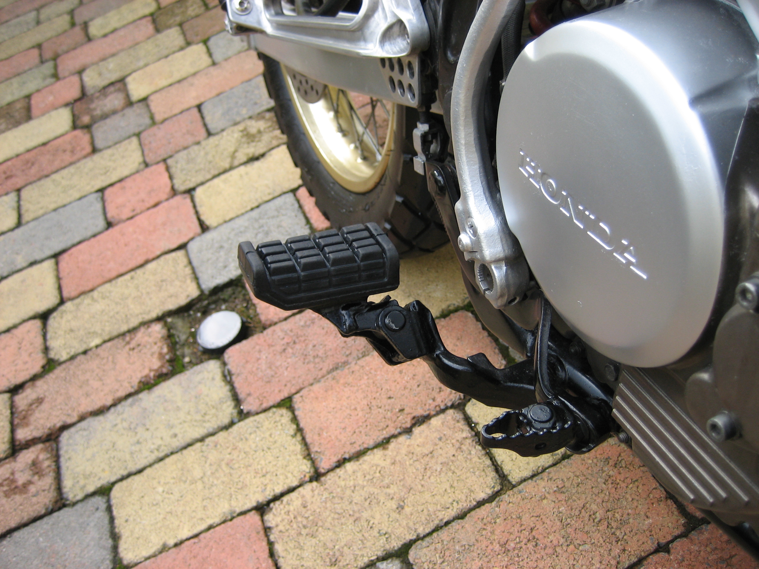

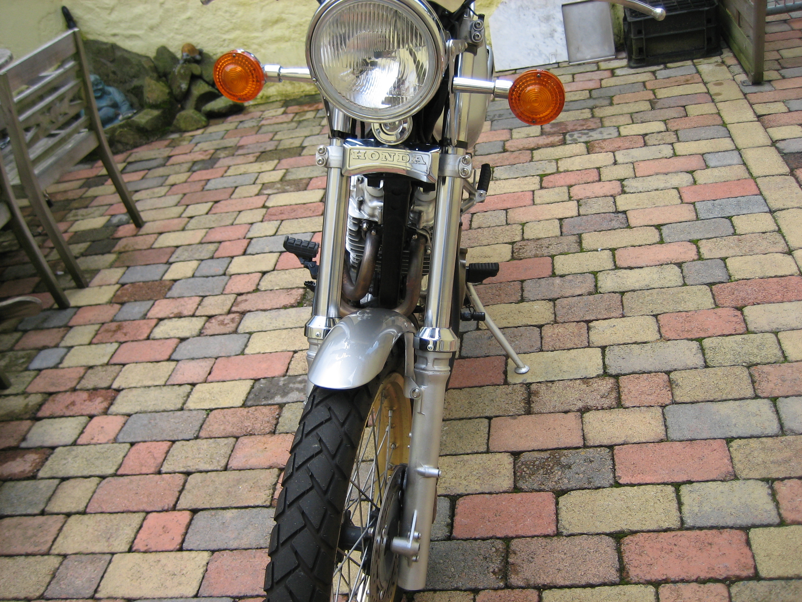

Sooo- für mich eine Gute und billige Lösung um diese "unschönen Gummi´s" zu tauschen... sowas baut man an ne "125er"
Ich weiß: "Mehrheit" hat sie als "Spiesig" betitelt, grins... mir gefallen se besser und kamen aus UK für 14 Öre

Sind das nur die Gummis oder die komplette Raste? Wenn 2., kann man die Gummis entfernen und hat dann Zacken?

Nur Gummi´s die Zacken habe ich entfernt, heisst: mit der Flex runtergemacht und noch 2mm tiefer, bis auf die Letzte hinten, sozusagen als Anschlag- passt super- 2 Schrauben sind im Gummi (yamaha RD 350) und passten stramm am Gewindesteg vorbei, ein kleines Blech mit 2 Löchern auf das Ganze oder auch nur große Unterlegscheiben und fertig!
