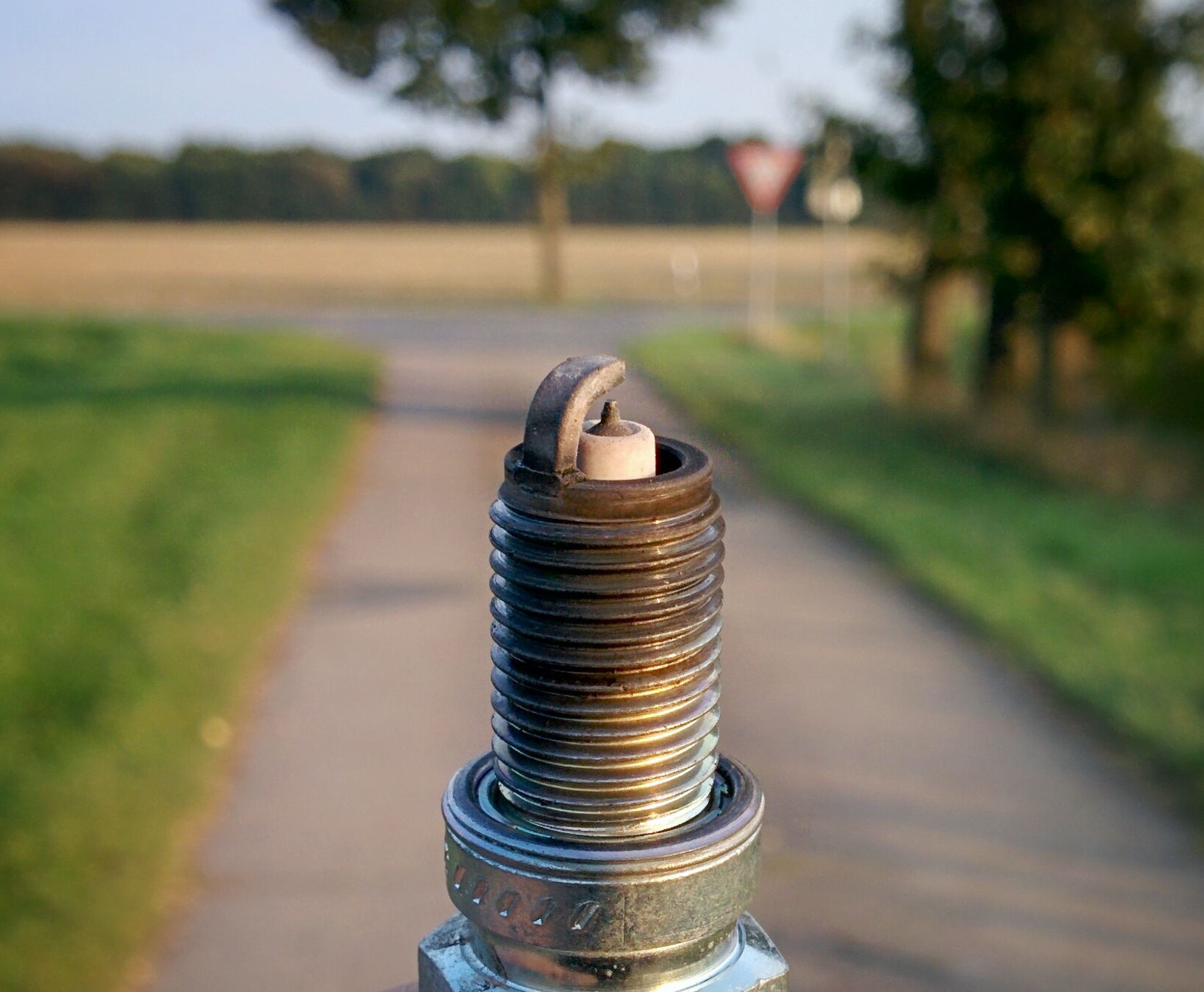

Moin, hier mal was für Kerzenbildorakel.
Hab einen K&N Luftfilter montiert. Lehrlaufgemisch musste ich anpassen. Dreht jetzt geschmeidiger hoch von unten. (Kann auch gut sein, dass das Gemisch schon mit dem Tauschfilter nicht richtig passte.)
Hab jetzt aber das Gefühl, das es obenrum jetzt etwas zu mager ist.
Kerzenbild ist mir nach Vollgasfahrt auch ein bischen zu hell. Hat auch Weiße Ablagerungen auf der Elektrode.
Habt Ihr die Hauptdüse mit K&N Filter vergrößert? Jetzt ist die originale 148 drinn (BJ 92).
Unterscheidet sich das Kraftstoffsystem der 88 Domi eigentlich nur durch die größere Hauptdüse von den späteren oder ist der Lufteinlass auch größer?
LG, Tilo.
LG, Tilo.

@nxscrambler: Ich habe mehrere Domis der Baujahre 88-93 mit einem K&N auf dem Prüfstand gehabt, eine Umbedüsung war nie notwendig, da der maximale Luftdurchsatz durch den Luftfilterkasteneinlass und z.T. auch den Gleichdruckschieber begrenzt wird. Da die Domi insgesamt recht fett schon vom Werk aus eingestellt ist gibts da nix zu tun. Das Kerzenbild sagt schon lange nahezu nichts mehr aus, da durch das fehlen des Bleitetramethyls es keine Färbung durch Blei (I) und Blei (II) oxid (also die Farben Braun und Weiss) mehr gibt. Lediglich schwarz (zu kalt, evtl zu fett) und metallisch gibts noch. Die Farbe eines Ölkohleblags auf der Kerze sagt ebenfalls nur sehr wenig über die Verbrennungstemperatur aus.
Auf das Leerlaufgemisch wirkt sich der Luftfilter aufgrund des geringen Luftdurchsatzes übrigens nicht aus.
Unabhängig davon ist es Hexenwerk ohne Prüfstand und Abgasmessanlage einen Motor richtig einstellen zu wollen.

Die weißen Ablagerungen sind der heutigen Spritgülle geschuldet. Sind auch an den auslassventilschäften zu finden.
Ich habe auch den K&N Filter verbaut.
Habe auch, wie empfohlen, die Düsen getauscht.
Keine Leistungsänderung, subjektiv empfunden.
Säubere die Kerze ordentlich mit Bremsenreiniger und einer Messingbürste.
