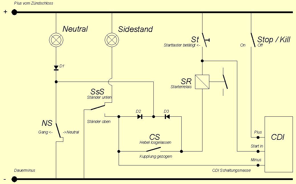

Da das schon wieder ne ganze Weile her ist... habe gerade mal wieder das Schema der Sicherheitskette angeschaut.
Die Frage nach der Relevanz der Dioden für dein "mittendrin ausgehen" Problem;
wenn der Motor erst einmal läuft (die Dioden haben je nach Konstellation Gang, Kupplung, Seitenständerschalter Einfluss beim Startversuch)
ist in "allererster Linie" der Seitenständerschalter (und logischerweise die Steckverbinder innerhalb seiner Strecken) verantwortlich.
Stellt er keine gute Masse her kann die CDI Schaltung nicht bzw. nicht konstant arbeiten.
Also prüf den Ständerschalter nochmal gründlich und auch den Massepunkt der dem SSS überhaupt erst "seine Masse" liefert.
(Der Domi Kabelbaum hat eh von Haus aus ein massives Masse Defizit, alleine schon das müsste hier mal zu einem ganz grossen Thema gemacht werden).
Wenn du ein Ohmmeter hast teste den Schalter auf Übergangswiderstand (0.3 Ohm sollten nicht wesentlich überschritten werden)
und auch die konstanz dieses Wert (der Wert darf nicht flattern, auch nicht wenn der Ständerschalter leicht ca. 1 mm betätigt oder "abgeklopft" wird) ist wichtig.

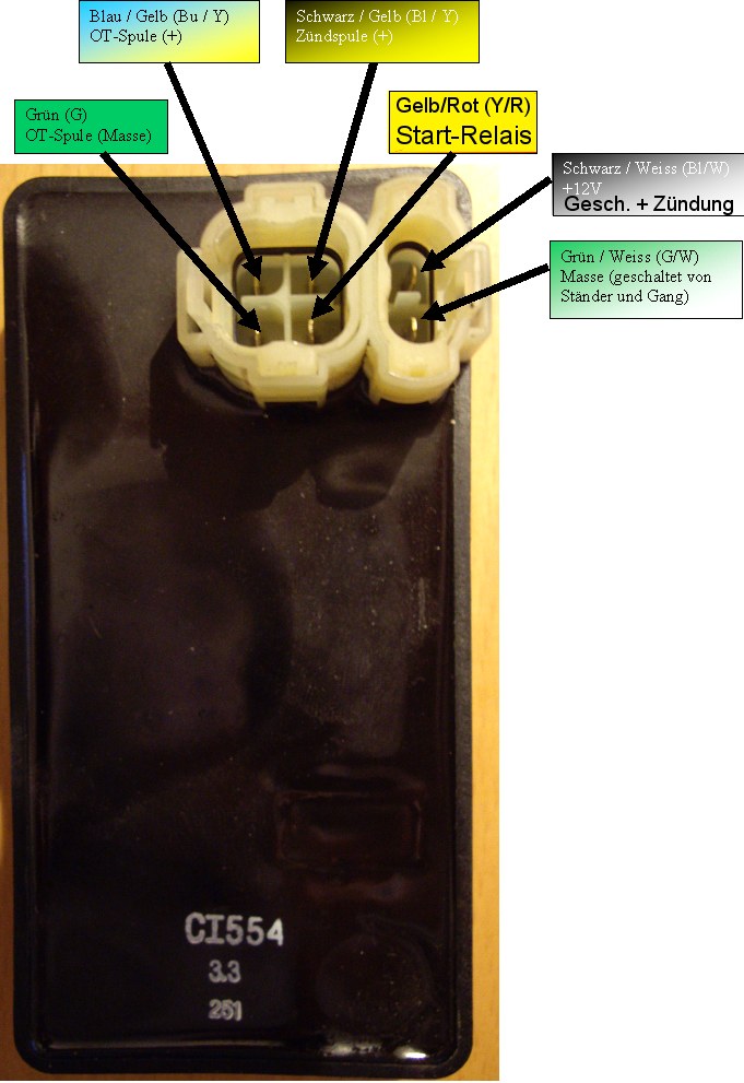

In dem Fall auch noch sehr Aussagekräftig:
Messe bei eingeschalteter Zündung (Motor aus) die Spannung (DC) zwischen CDI Masse (undzwar die Masse die von der Sicherkeitskette geschaltet wird)
direkt an der CDI (Grün/Weiss am Stecker, bei eingesteckter CDI) gegen den Minuspol der Batterie.
Ebenso (genau wie eins höher) mal die OT-Spulenmasse am CDI Stecker (Grün) gegen Batterie Masse.
Für den besseren Überblick:
Pinbelegung NX CDI.jpg (105.42 KiB) 5455 mal betrachtet

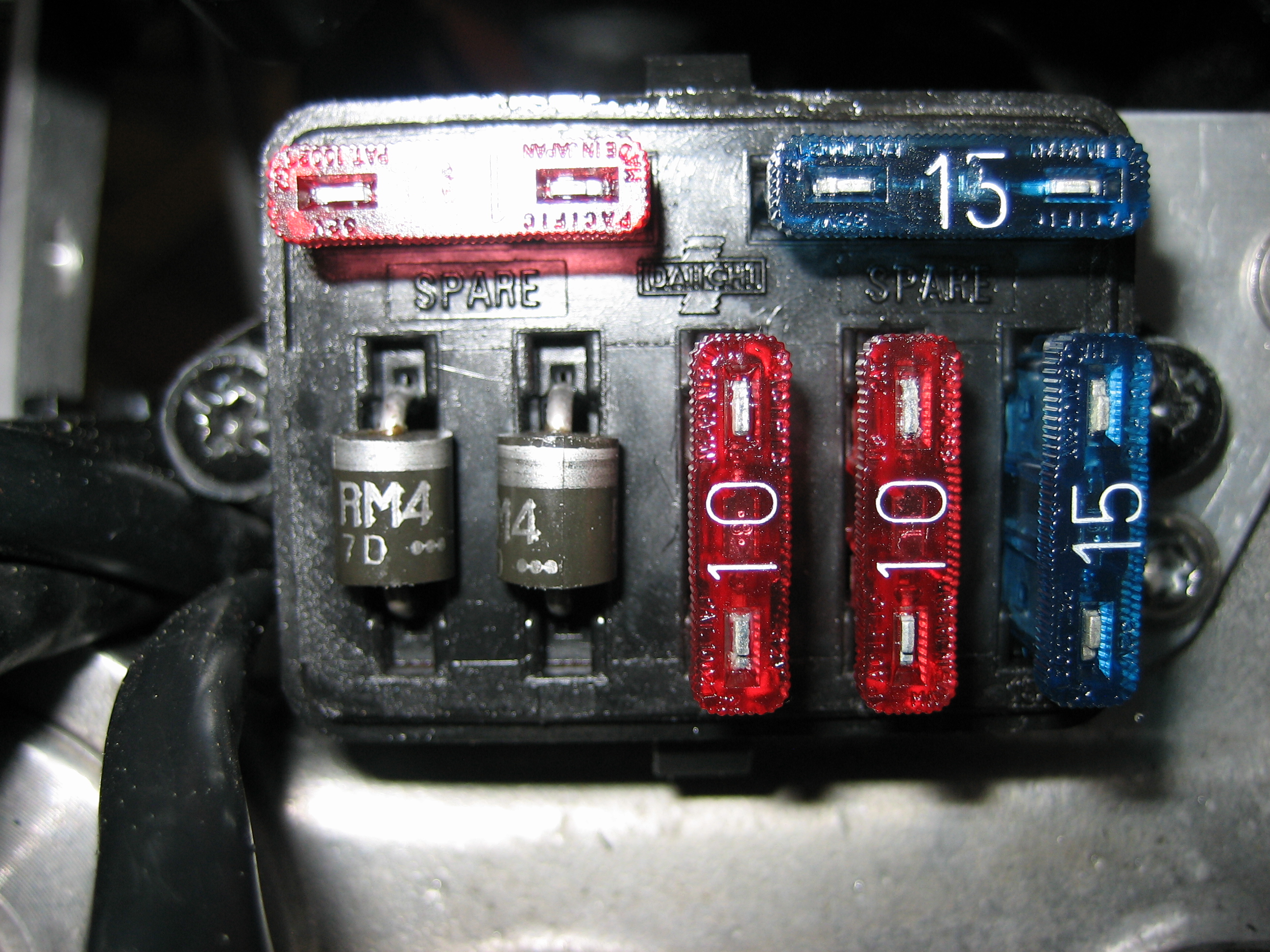

Der Depp hatte mir SK von deiner 08 Geschickt, da sind wie bei mir unten 5 Steckplätze von Rechts mit 4 belegt, ganz links frei- oben 2 Reserve
Bei meinem von links 2x Diode und dann 3 Stecksicherungen.
Mach später ein Bild da es regnet.

Verstehe ich das richtig; du kannst bei deinem Kasten 2 Dioden von vorne bei Deckel ab sehen ?
Sind die da quasi wie ein Sicherungs - Steckplatz drin ?
Bin mal gespannt ob man das auf den Bildern erkennen kann.

hier das Bild!!!

Das ist ja heiss. Sieht auf den ersten Blick aus als wären die einfach in die Fuse Fassung gesteckt ;)
Aber die Drahtstärke ist dicker als die Zungen einer Sicherung und (zwar schwer zu erkennen) ich meine man sieht
im Kunststoff das die verzinnten Flanken dazu im Kasten fehlen ?!?
Falls sind die wohl nur im Kunststoff durchgesteckt und hinten verlötet. (Alles andere würde mich sehr wundern).
Hast du mal versucht (wenn dann aber mit der Spitzzange am Draht, nicht am Gehäuse) eine zu "ziehen" ?

Das ist jetzt der verbaute von meiner 89er. Ich weiss noch nicht ob es verlötet ist. Ich versuche noch so einen zu bekommen.
Kannst du mit der Bezeichnung was anfangen und mir Ersatz raten?

Diese Bezeichnung gibt es nicht. Entweder fehlt dazu noch was weiter vorne (hintere Seite der Rundung) oder es waren Kleinserien für Honda direkt.
Rein von der Gehäuseart und Gehäusegrösse abgeleitet könnte es einer aus der 1N540x Familie entsprechen.
Da kann man sich aber täuschen denn heutige Dioden sind bei gleichem max I oftmals kleiner als vergleichbare aus den 80ern.
Beide vorgeschlagenen, 1N4002 (DO41, 100V, 1A) sowie 1N5401 (DO201AD, 100V, 3A) entsprechen aber sowieso mehr als an dieser Stelle gefordert.
