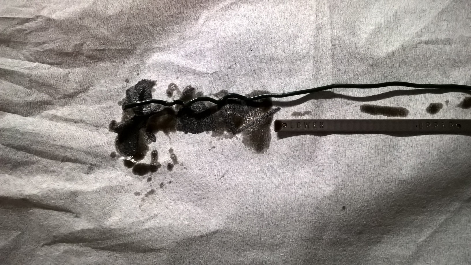

Ich habe wie auf dem Bild zu sehen nochmals nachkontrolliert. (Mofa steht seit 1.Oktober)
Mofa geradegestellt und einen Stab in den Rohrrahmen gesteckt.
Im Rohrahmen befindet sich noch Öl
Habe aber sicherheitshalber trotzdem mit einer Spritze 0,5ccm Öl durch die Zündkerzen Öffnungin den Brennraum gespritzt.
Werde auch im Frühling wie empfohlen 0,3l Öl ablassen und oben neues wieder einfüllen .

- Beiträge: 5573
Re: ÖL-stand nach Tagen
Hui, ist das schwarz.
Mal wechseln?
Mit Filter.
Nicht das Du nachfüllst, nur weil das Öl in den Sumpf verschwunden ist.
Bei meinen vier Domis ist das Nachfüllen bei 2000 km so um 150-200 ml. Wenn ich stark am Gas reiße, auch bei 1500km.
Mal wechseln?
Mit Filter.
