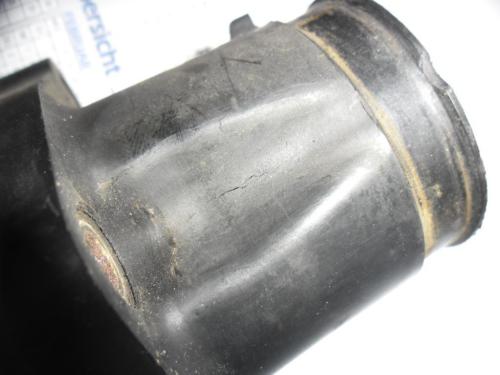

Habe mir ein neuer Ansaugsturzen gekauft, da alter die üblichen Risse aufweiste.
Folgendes Problem:
Habe den Alten Ansagstutzen an den 3 Schrauben lösen wollen und siehe da sie waren bombenfest angeschraubt.
Wie wäre es wenn ich die Schrauben beim wiederanbringen mit etwas Kufperpaste einschmiere??
Oder hat sonst jemand einen besseren Tip?
Das gleiche Frage ich mich bei dem Zündkerzenkerzengewinde. vielleicht etwas Öl ?
Gruss Domi57

Solchen Schrauben immer mit Fett. Ob das jetzt Kupferpaste sein muss liegt ganz an der Stelle (Materialien, temperaturen).
Ausser Kupferpaste geht dort auch (noch besser) Graphithaltige Paste.
Fast wichtiger ist "gescheite" Paste, denn da gibt es jede Menge "Blender" (tolle Worte und nur wenige % dessen was gross drauf steht, Rest billigstes Streckmittel) auf dem Markt.
Zündkerzengewinde nicht Ölen, zumindest nicht mit "normalem" Öl. Das verbrennt und die Rückstände verbacken das Gewinde.
Auch da taugt "gute" Graphitpaste oder auch gewisse (temperturbeständige) Silikonfette. Aber nur ganz wenig auftragen.

Ansaugstutzen:
Neue Innensechskantschrauben 8.8 verwenden.
Ich sprühe die mit WD40 ein und verbaue sie.
Da das Petroleum enthält gehen sie auch wieder auf.

Domi57
Re: Ansaugstutzen Montage
Danke für die Antworten
Ich hab alles auf Lager in der Firma
Molybdänspray , Industrikupferpaste,Silikonspray,WD40 sowie auch Silikonfett.
Für die 3 Ansaugstutzen Schrauben scheint mir die Idee mit dem WD40 am idealsten .
Für die Kerze werde ich ein wenig Silikonfett benutzen
Hat jemand noch die Drehmoment Angaben für die Kerze?
Gruss Domi57
