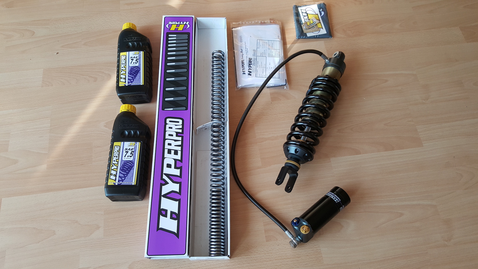

Also ich habe das Hyperpro Fahrwerk seit ca. 2-3 Monaten an meiner Rally montiert und bin total zufrieden.
Sowohl auf Straße als auch Offroad ein ganz anderes Fahrgefühl. Fühlt sich viel stabiler und Erwachsener an.
Jetzt kann man auch mal mit Sozius ne Runde fahren ohne schwammiges Gefühl in schnelleren Kurven.
Ja, es ist nicht ganz günstig, aber da ich mit der Rally auch gerne abseits der Straße unterwegs bin und auch meinen nächsten Urlaub damit plane, hat sich die
Investition, für mich zumindest, mehr als gelohnt.
Ich habe folgende Komponenten verbaut:
1. Gabelfedern Progressiv: 149,00€ (inkl Gabelöl)

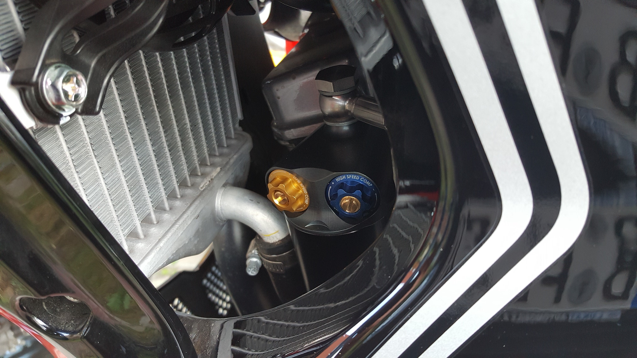

2. Federbein Typ 461: 730,00€ Ausgleichsbehälter am Schlauch, Einstellung in Federvorspannung Stufenlos, Zugstufe, Druckstufe. (Ohne hydraulische Federvorspannung.)
Montage habe ich vom Fachmann machen lassen, da mir die Räumlichkeiten dazu fehlen.
Zum Tausch der einzelnen Feder im hinteren Stoßdämpfer kann ich leider nichts sagen.
Lg, Holger
