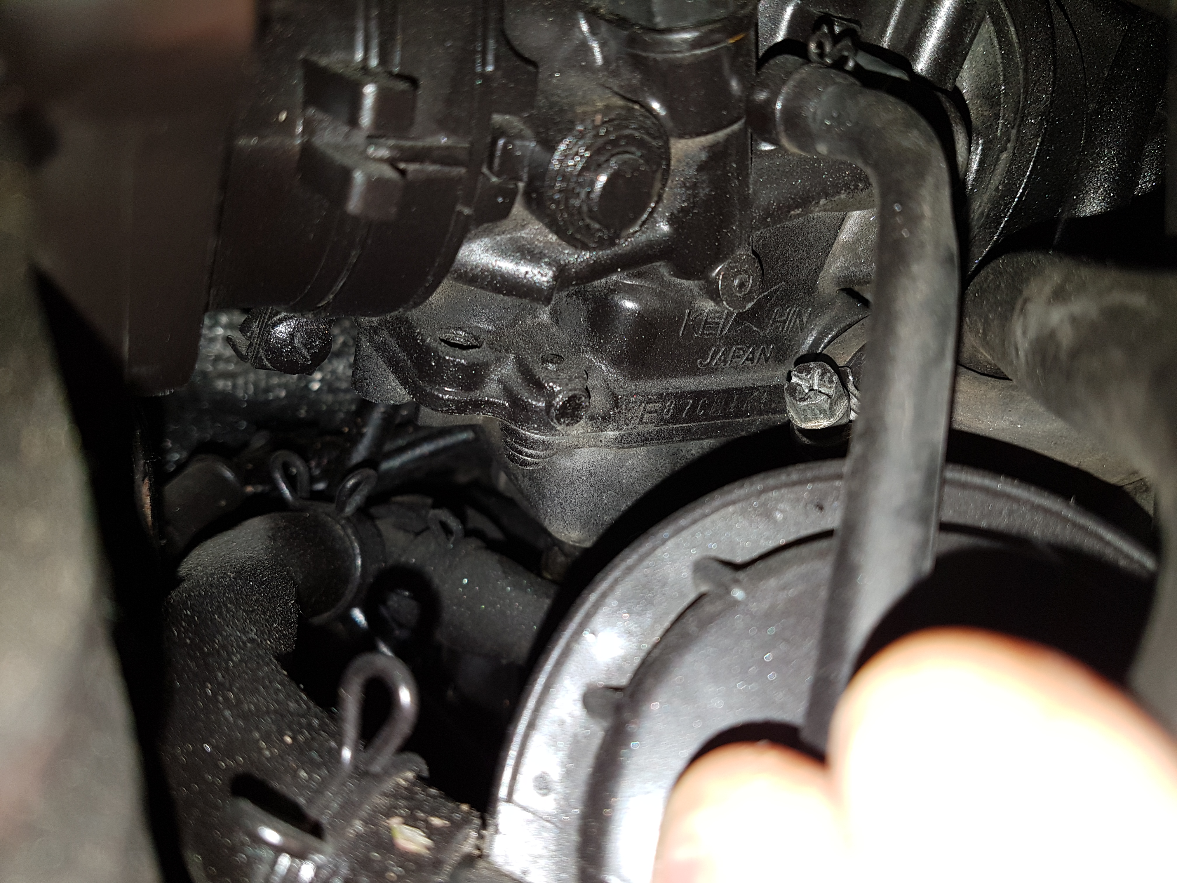

Sorry, ich glaub richtig ist Leerlaufgemischschraube, unten am Vergaser, kurz vor den Ansaugstutzen.
Habe gerade nochmal geschaut, Vergaser ist VE87C
Ansaugstutzen ist der kurze und wurde vom Vorbesitzer aufgefräst.

Beiträge: 5594
Re: Vergaser
ja, das muss der kurze sein, da der Vergaser ein 97er (RD 08) ist.
Das Ausfräsen ist nicht weiter schlimm, wenn es richtig gemacht wurde.
Den ovalen O-Ring wäre zu erstzen.
Hast Du alles auseinander? Vergaser ausgebaut?
Wann wurde was letzmalig daran gemacht?
Wenn nichts, wird mal Zeit, da reinzuschauen.
150er HD ist jedenfalls falsch.
Hat der Ansaugstutzen Risse? Unten?
Hat die LLGS einen neuen O-Ring bekommen?
Schließt der Kolben vom Choke ordentlich?
Aber so sieht der Vergaser schon richtig schwarz verbrannt aus. :D
