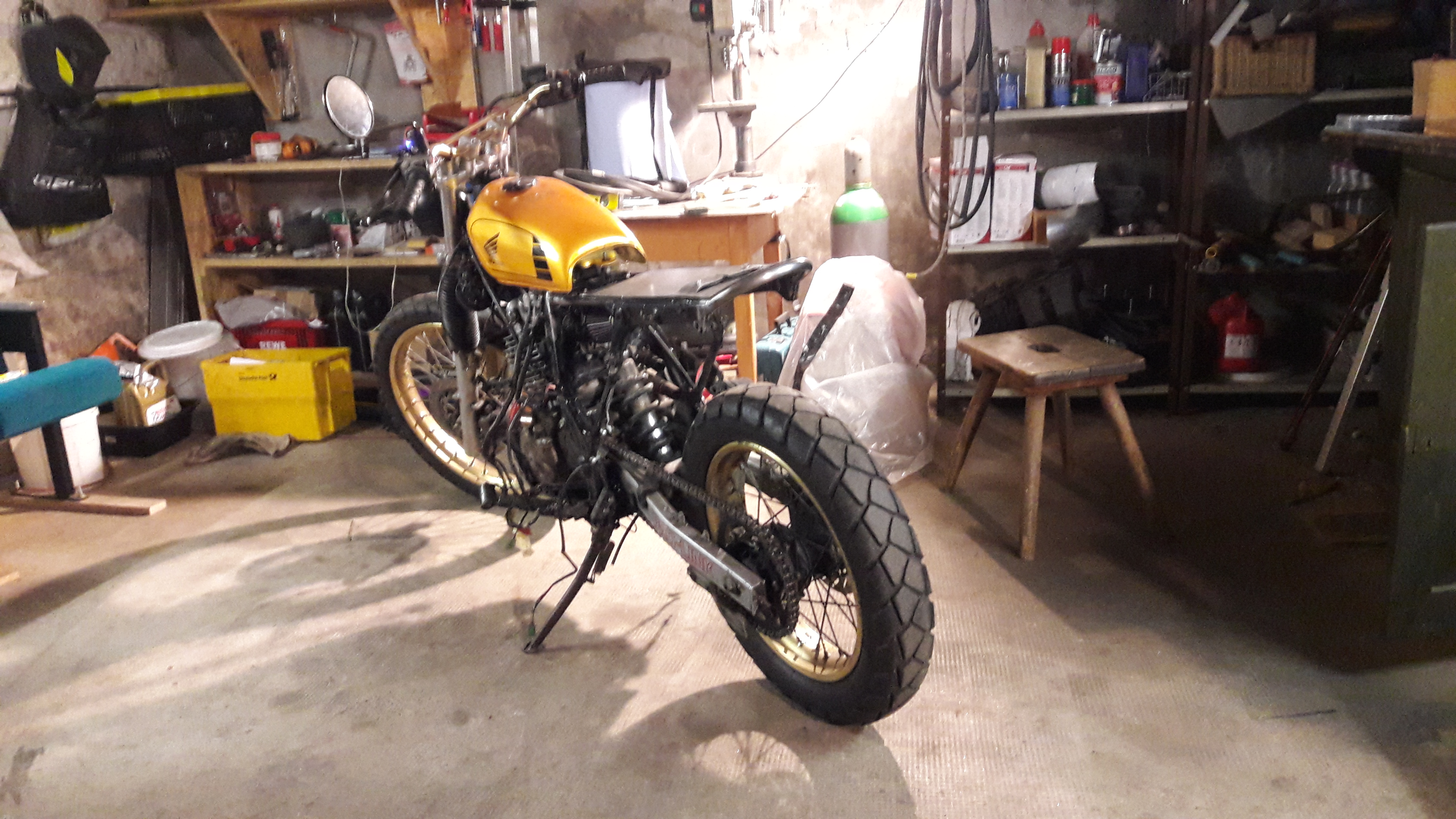

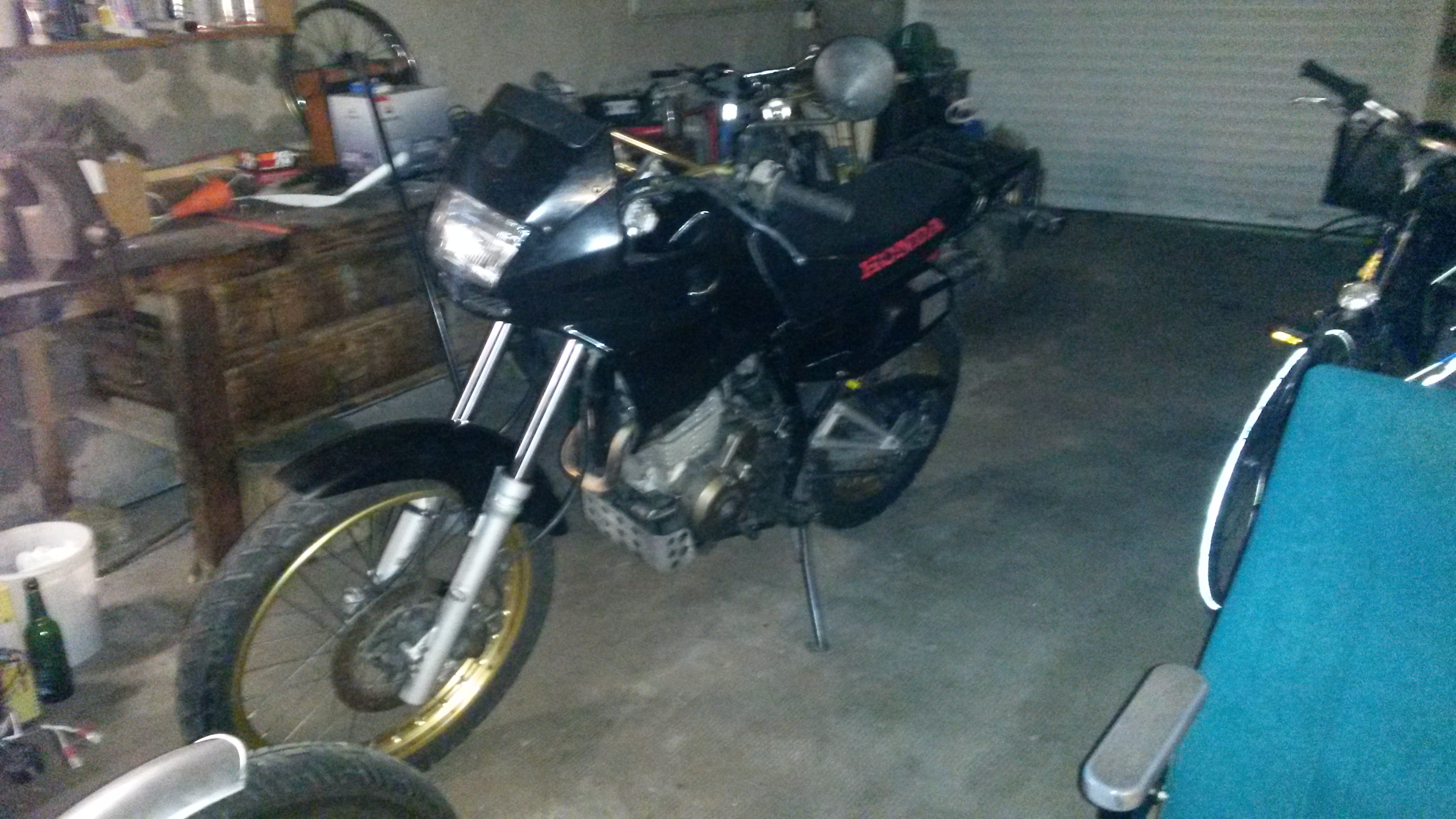

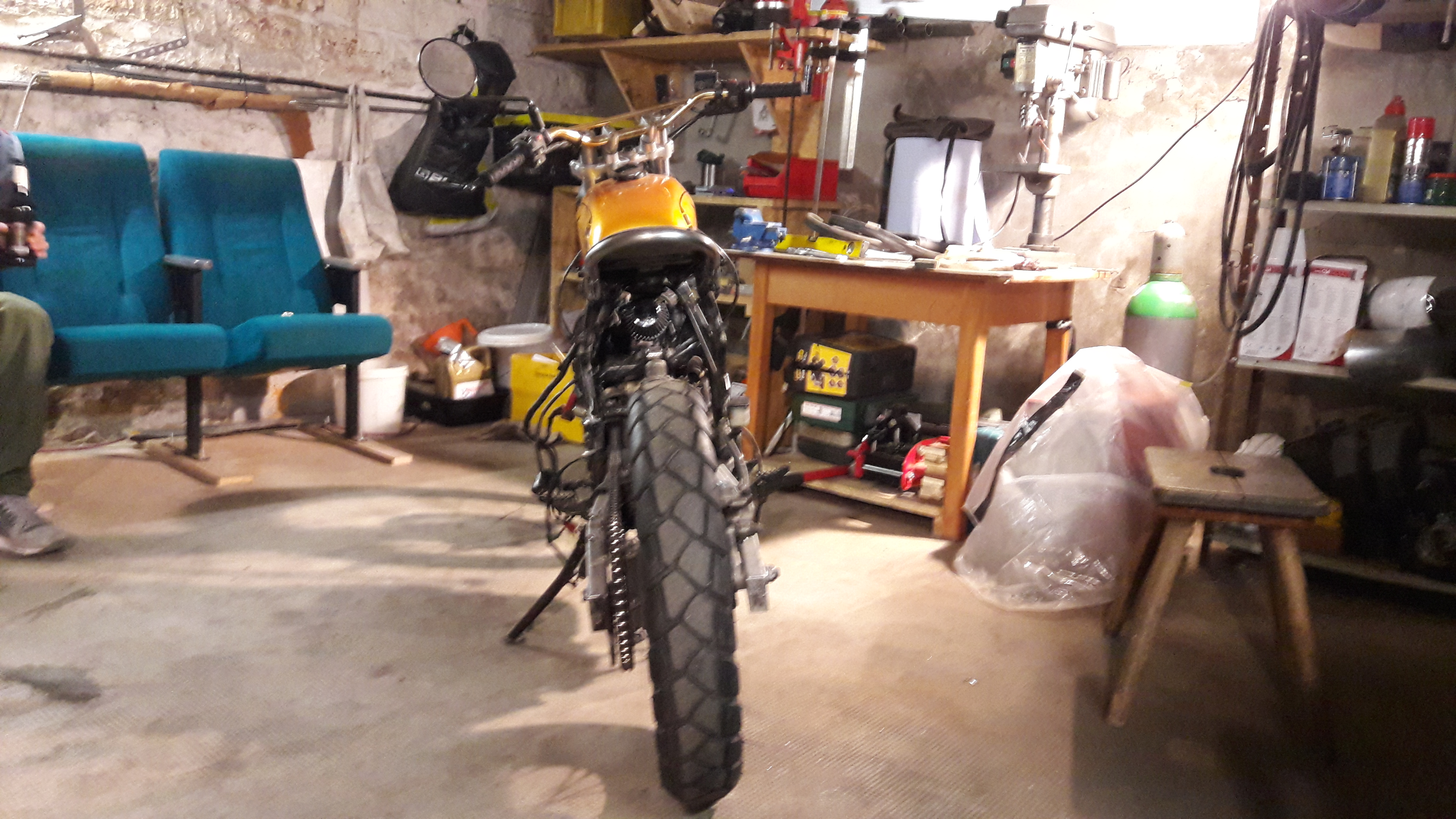

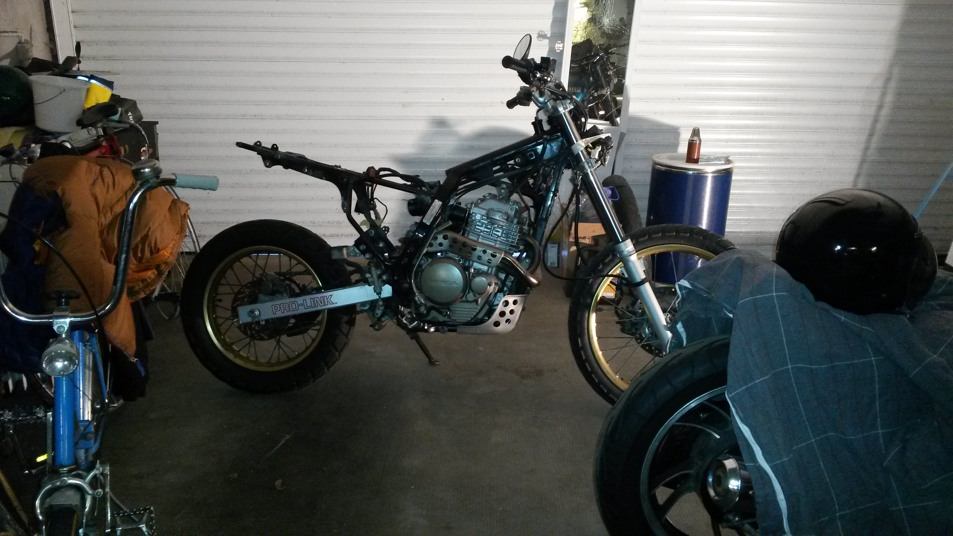

Na gut,
auf dass es sich hier ein wenig füllt lasse ich nun auch mal ein paar Bilder als teaser hier....
Werde bei Gelegenheit auch noch was dazu schreiben. Gibt noch viel zu tun!
Beste Grüße !

Ist dein Rahmen verlängert? Sieht irgednwie som lang aus????

Hallo Baker,
der Heckrahmen ist in etwa genau so lang wie die Sitzbank mindestens sein muss, um noch eine Zweimann-Zulassung zu bekommen.
Hinten wurden die Endstücke vom Rahmen abgeschnitten, und ein Loop angeschweißt....Kommt dann im Endeffekt auf etwa die selbe Länge wie vorher.

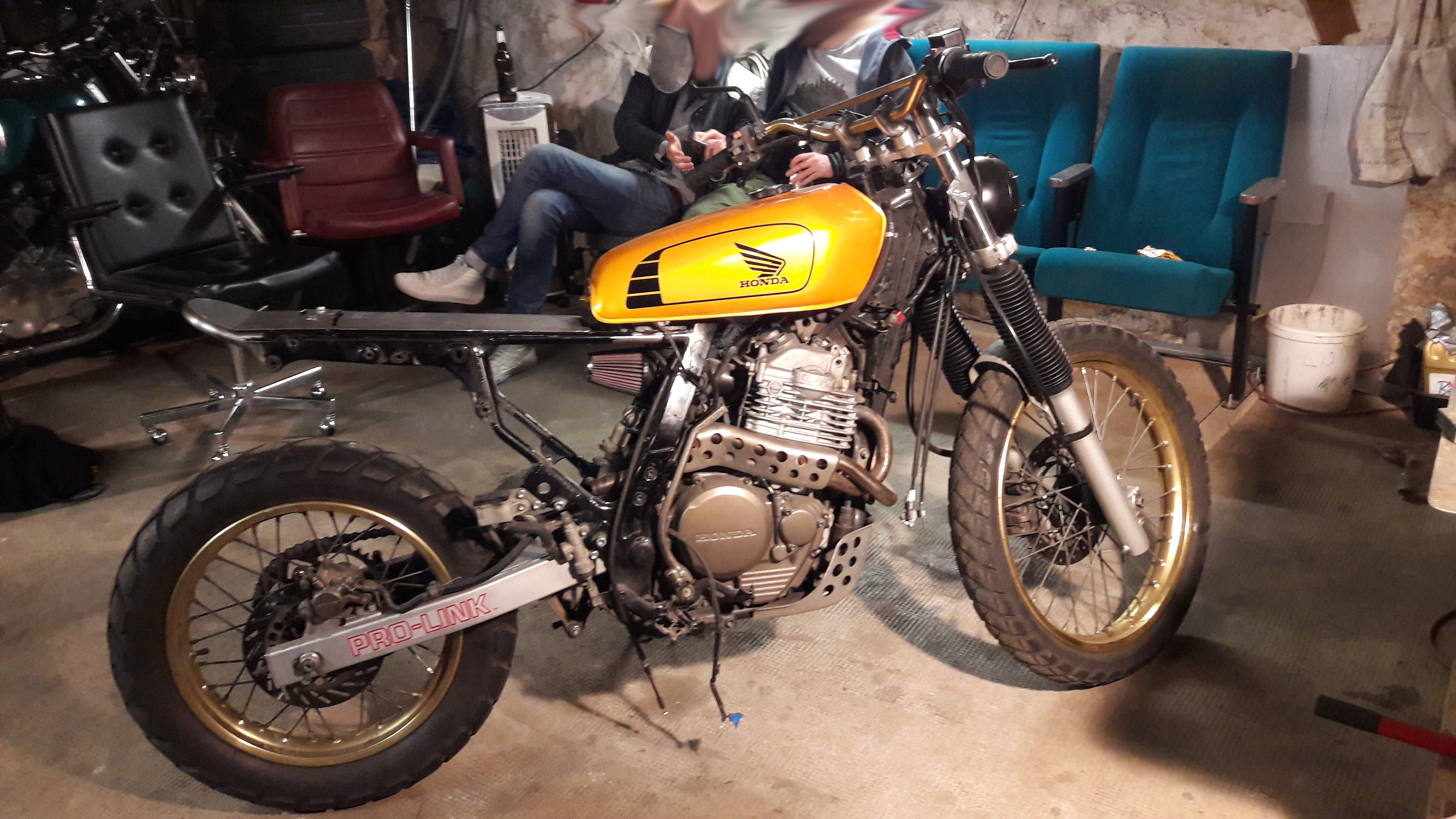

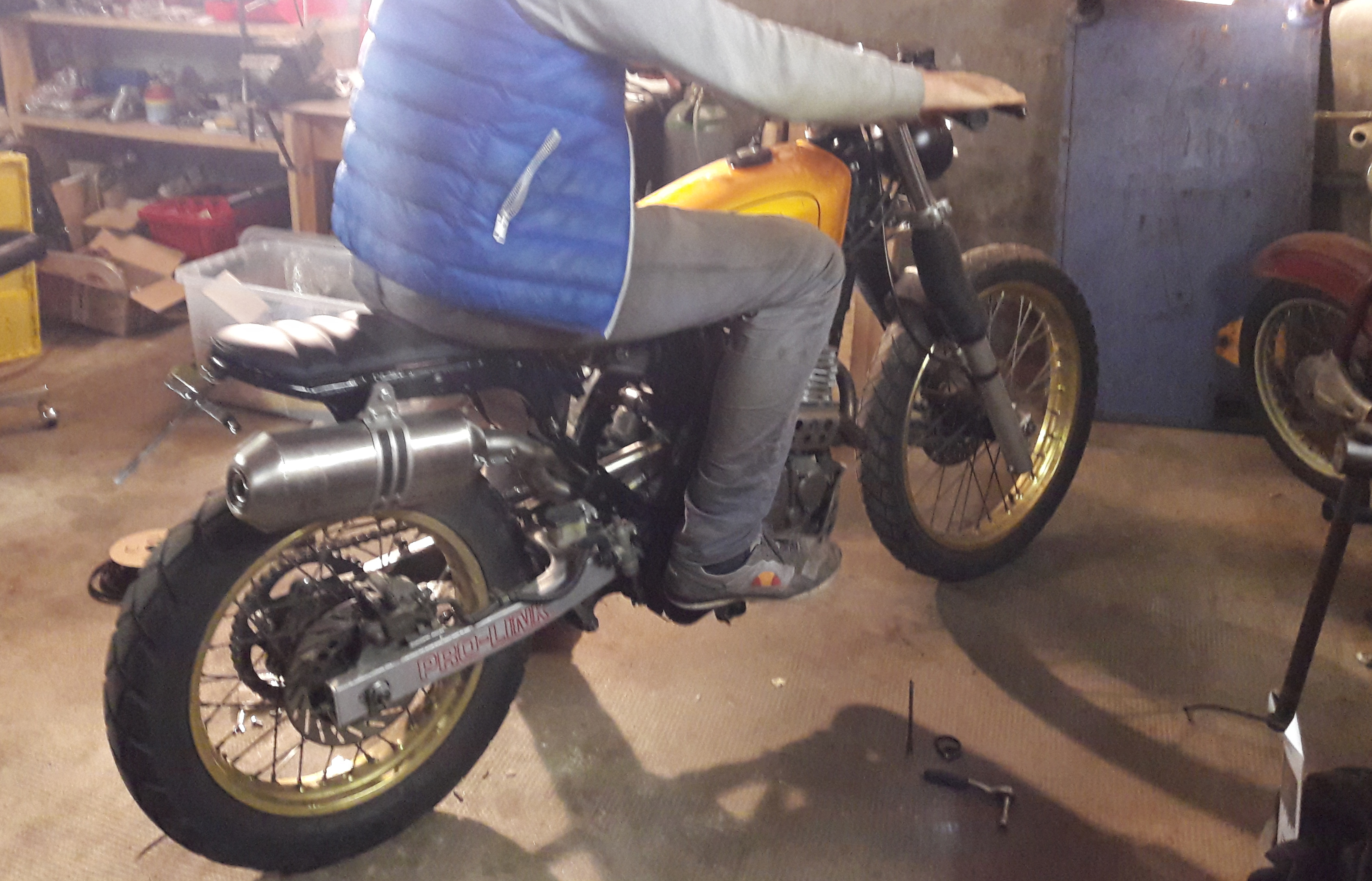

ich sehe gerade das der letzte Eintrag hier aus dem April 2017 stammt :-O
Das hat vor allem damit zu tun dass sich das ganze Projekt nun doch ziemlich in die Länge gezogen hat.
Mittlerweile bin ich sozusagen auf der Zielgeraden und es fehlen nur noch ein paar "Kleinigkeiten" ....
Gemacht wurde vieles, einiges steht aber noch aus, z.B. Kotflügel vorne, Reifen...
Ich hatte zwar ursprünglich vor, auf 19/18 Zoll umzubauen, aber irgendwie finde ich das 21er vorne mittlerweile einfach ziemlich cool.
Haben die Hondaleute sich ja irgendwann auch mal was dabei gedacht. Auch wenn es mich mit dem Motorrad nicht in grobes Gelände zieht, ist es dennoch beruhigend zu wissen, dass man es theoretisch in einem Gewissen Rahmen könnte :-D
Hier mal der aktuelle Stand (Bilder):
Ich weiß, mittlerweile kann man sich von der Scrambler-Flut im Netz ja gar nicht mehr retten. Ich kann daher auch nachvollziehen, dass das nichts für jedermann ist, und das viele sowas nicht mehr sehen können. Es gibt sicherlich auch einiges was ich mittlerweile anders machen würde, im Großen und Ganzen bin aber mit dem bisherigen Ergebnis doch recht zufrieden! Vor allem da dies, abgesehen von meinen Mofa- und Mopedbasteleien in meiner Jugendzeit mein erstes Projekt dieser Art war.
Ich freue mich einfach mega darauf, bald mit meinem Moped rumzufahren!
In diesem Sinne, Beste Grüße

Sehr lässig. Trotzdem mal ein bischen rumnörgeln. Das 21er Rad gefällt mir nicht. Auch mit dem 19er der SLR kannst du ein wenig Gelände fahren. Schotterpisten sowieso. Geht selbst mit meiner E-Glide.
Meinst du, dass du das mit dem offenen Lufi zugelassen bekommst? Würde mich wundern, aber man lernt ja gerne dazu.

Hi jakobjogger,
nein, den Filter bekomme ich so sicher nicht ohne weiteres eingetragen.
Wäre aber zumindest theoretisch über Fahrgeräuschmessung usw. möglich. Aber ob ich diesen Weg gehen werde weiß ich noch nicht... Kostet viel Geld, macht nicht jede Prüfstelle, und die Chancen auf Erfolg sind recht ungewiss, auch wenn der Motor auf mich jetzt nicht übermäßig laut wirkt.
Eine neue Plakette werde ich wohl dennoch bekommen, aber das schützt natürlich nicht bei Polizeikontrollen, da der LuFi nicht eingetragen ist.
Nach einer bezahlbaren SLR Felge habe ich fast zwei Jahre lang gesucht und keine gefunden, da ist der Markt einfach zu kaputt ist...
Hatte mir mal nen Angebot für das einspeichen auf Domi-Naben eingeholt (neue Speichen und Felgenringe mit Gutachten), und das war fast billiger als die wenigen angebotenen SLR-Felgen.
Aber wie gesagt, ich fahre jetzt erst mal eine Weile so rum. Vielleicht packt es mich ja aber doch noch irgendwann. Aber dann auch gleich 19" vorne und 18" hinten.
GRüße!

mir gefällt der Tank ganz gut. Die Frage wäre, was für ein Tank ist das ? Von welchem Moped ? Model und Baujahr würden mich interessieren. Und hast Du wegen dem Tank viel umbauen müssen? Halterung oder Befestigung. Ist das ein Tank von der CG 125?

Ja, der Tank ist einer dieser cg125-Nachbauten.
hinten kann der Orinalhalter unverändert genutzt werden, die vorderen Halterungen der Dom bauen aber zu breit für den Tank und sitzen zu hoch.
Die musste ich sauber abschneiden und neue Aufnahmen für die vorderen Gummianschläge anbringen.
Mittlerweile würde ich aber lieber einen alten Honda-Tank ala cb50 oder ähnliches verbauen.
