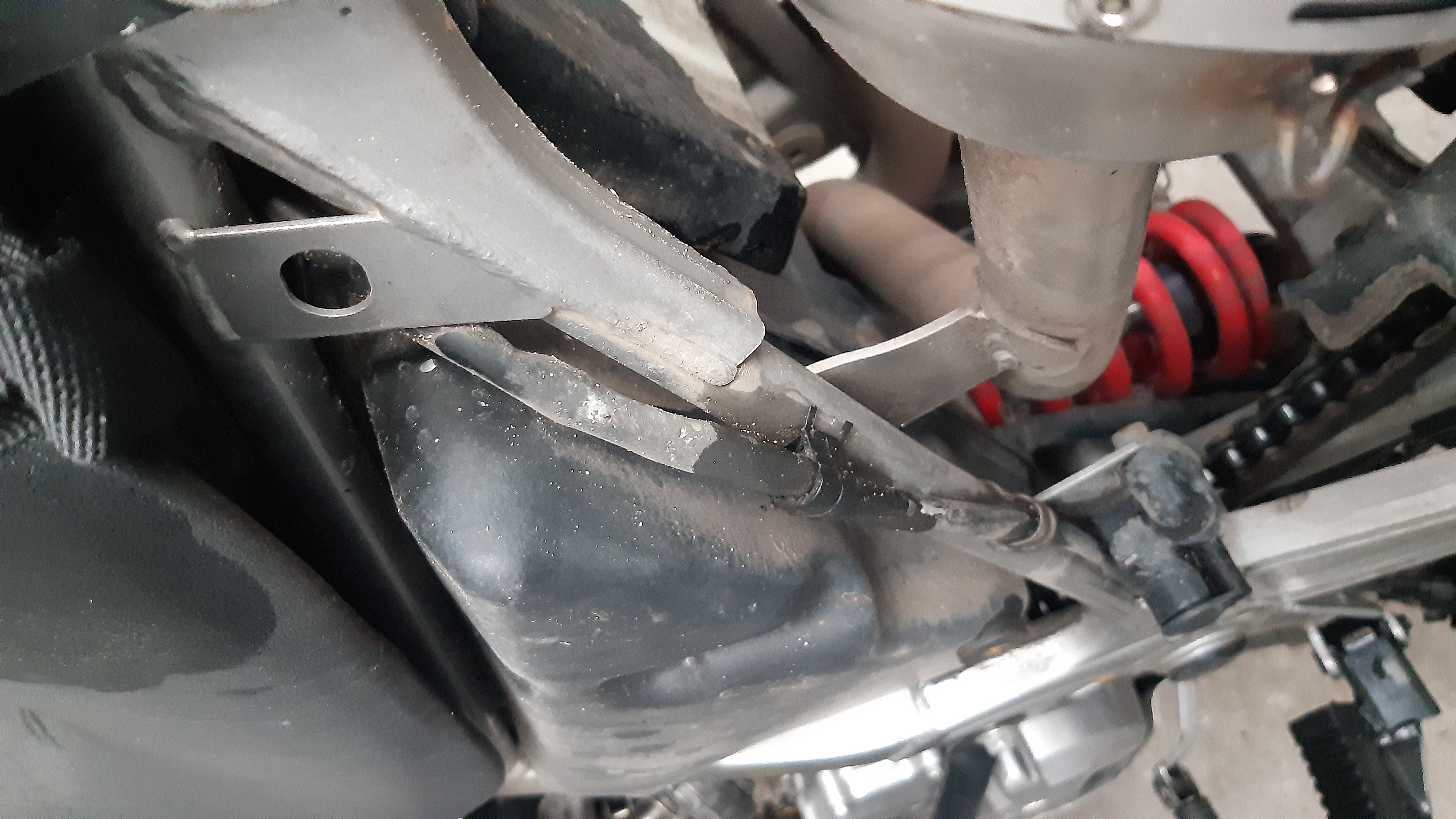

Hab meiner 95er RD 08 Domina dieses Jahr zu Weihnachten die TK-Töpfe gegönnt, weil mit die Marvings ohne ABE im Ausland doch immer ein ungutes Gefühl bei Begegnungen mit den Ordnungshütern beschert haben.
Montieren lassen sie sich ohne Probleme, auch wenn die Anleitung sinngemäß sagt " schau einfach selbst, welche der zahllosen beiligenden Dadpter du brauchst"). Man erkennt auch, dass die Anlage eigentlich für die RD02 gedacht ist, so sitzten die Enddämpfer ein Stück weiter hinten und die Rohre überlappen nicht ganz so weit mit dem Krümmer - dicht scheint aber alles zu sein, hatte noch keine Fehlzündungen wie bei den Marvings. Der "Bügel am linken Rohr hat mich ein wenig irritiert, stören tut er aber vorerst nicht. Mal sehen wie heiß er wir, eventuell flex ich ihn doch noch ab, damit er den Luftfilterkasten nicht ankokelt.
Soundtechnisch etwas leiser als die originalen, dafür dumpfer und im höheren Drezahlbereich weniger "schepprig". Im Großen und Ganzen eine durchaus ansehnliche und mit knapp 500€ auch bezahlbare 2 in 2.
PS: Dem Götz-Kundenservice muss ich noch ein Lob aussprechen. Im Karton waren versehentlich 3 Verbindungsrohre, aber nur ein Endtopf enthalten. Nach kurzen Telefonat wurde der fehlende Topf noch am selben Tag verschickt und war am nächsten bereits da, ich glaub das ist nicht selbstverständlich, zumal auch kein Aufwand mit Serienummer, Beweißsfotos etc, etc. nötig war.
edit: Wenn ich jetzt noch wüsste warum das Forum die Fotos verdreht ;)
