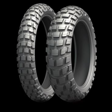

So, nun ist der AnakeeWild endlich angekommen und montiert. Die Montage war aufgrund der Karkasse recht stramm. Besonders der VR dürfte auch mit wenig oder gar ohne Luft noch gut klar kommen.
Auf dem Michelin-Bild erscheint das Negativprofil des HR verhältnismäßig nicht ganz so groß/grob wie er dann an der Felge/Dimension der CRF250 in real rüberkommt. In YouTube (GS 19/17) kritisieren einige ein lautes VR und bejubeln das HR. Durch die Optik kann ich es mir persöhnlich an der CRF (21/18) eher andersrum vorstellen. Das HR sieht schon nach einer brutalen Fräse aus. Ein eigener Fahrbericht wird es zeigen, muss aber leider noch etwas auf sich warten lassen.

Hallo Armin,
wie hoch sind denn die Profilblöcke des Anakee Wild?
Die kommen mir im Neuzustand schon relativ niedrig vor im Vergleich zu anderen Offroad Reifen (TKC 80 oder Pirelli T63).

Erst mal sorry für die mißbräuchliche Verwendung von "Negativprofil" und "Fräse". Monieren wollte ich eigentlich nur den großen Blockabstand am HR in Laufrichtung.
Daten:
V-Reifen: Blockhöhe=7mm, Blockabstand-Laufrichtung=13-14mm, Blockabst.-Flanke=7-8mm, Thailand 2017
H-Reifen: Blockhöhe=9-11mm, Blockabstand-Laufrichtung=24-26mm, Blockabst.-Flanke=10-12mm, Thailand 0217
Test: 100km, 4-8°C, trocken+nass
VR 1,8 bar: Ist immer unauffällig ruhig und souverän. Absolut vertrauenserweckend vom ersten Meter an. Eine Bank, unabhängig über was man drüberbügelt. Lässt sich sportlich und zielgenau vermutlich bis auf Kante ohne Komfortverlust fahren. Einfach TOP!
HR 2,0 bar: Vom ersten Meter an ist der große Blockabstand in Laufrichtung wahrnehmbar, wenn auch nicht zwangsläufig störend, aber eben komfortmindernd. In Kurven bei beherztem Angasen ist dies deutlich wahrnehmbar, aber unkritisch und sehr sportlich fahrbar. Piloten auf stärkeren Maschinen wie einer CRF1000L sollten es mit dem 18" HR ggf. lieber nicht ungeübt übertreiben wollen. Kann aber auch Spaß machen. Die Kombination mit dem stoisch-ruhigen VR ist halt eine besondere Mischung. Getreu der Regel: "Das HR folgt stur dem VR" wobei das VR jederzeit ruhig/souverän ist und das HR etwas für Unterhaltung sorgt ohne das es aber kritisch wird. Reine Straßenfahrer empfinden das ggf. als etwas ungewohnt. :mrgreen:
Bei Tacho 50-60 ist auf sehr guten Straßen in einem windgeschützten Wald deutlich ein heulen wie bei einem Kühlerlüfter wahrnehmbar. Auf weniger-toppen-Straßen, anderen Geschwindigkeiten oder freiem Wind, wird dies von anderer Geräuschkulisse überlagert/ausgeblendet. Das HR verträgt sicher 1,8/1,9 bar, auch wenn das oder eine höhere Laufleistung vermutlich nicht viel ändern werden an dessen Unruhe.
Da wurde anscheinend die Profilblöcke der 17" einfach über die 18" gestreckt, mit den entsprechenden Eigenschaften der großen Blockabständen. Dementsprechend können die 19/17 Tests durch aus realistisch sein, nur eben mit umgekehrten Ergebnissen für VR/HR. Mir persöhnlich währe aktuell eine 21/17 eigentlich mit dem AnakeeWild dann am liebsten. Anderen gefällt das 18" vielleicht gerade deswegen.
Korrektur/Nachtrag:
Der Luftdruck nach der Montage wurde leider nicht überprüft und beim HR waren ebenfalls 1,8 bar drin. Mit 2.0 bar und angefahren zeigte sich das Profil-rattern nicht mehr nennenswert sondern nur noch in den Flankenbereichen wo er noch nicht ausreichend angefahren/entgratet war. Wenn man sich daran stört, kann man dem ja auch mit Schmirgelpapier vorgreifen.
Somit erhält der AnakeeWild für die CRF250 von mir eine uneingeschränkte Empfehlung.

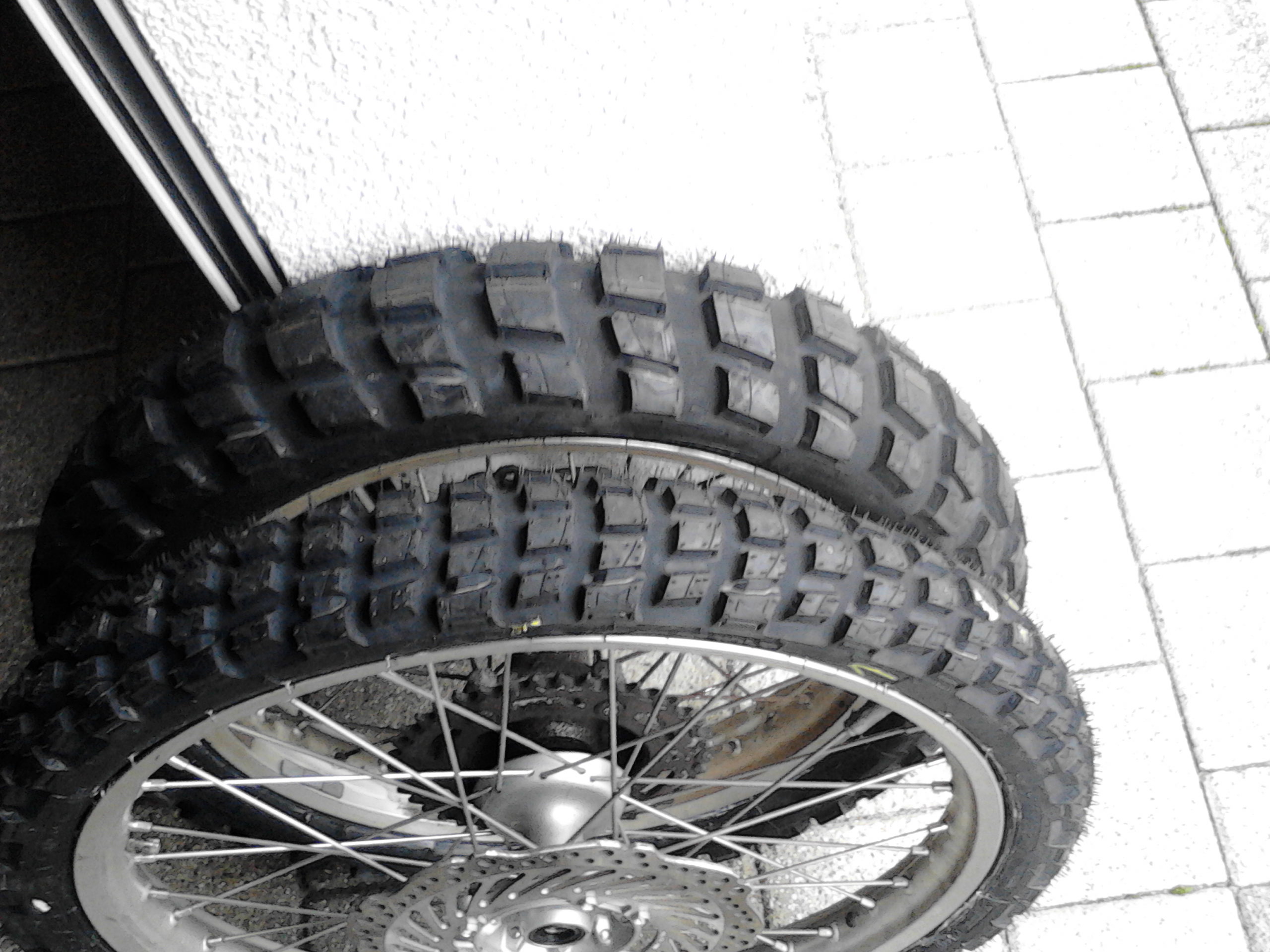

damit sich hier etwas tut. :)
Ich habe heute meine IRC nach 950 km entsorgt und Heidenau K60 aufziehen lassen. Heißt, ich habe die Räder beim Händler angeliefert, der hat sie mit neuen Schläuchen aufgezogen und gewuchtet (kostenloser Service). 176 €

Ok.
Warum hast du gewechselt? Die Reifen waren ja wohl noch nicht abgefahren, nach der Laufleistung ...

die Reifen waren wie neu. Aber ich brauche die CRF zum Endurowandern (kleine Nebenstraßen, mal ein Feld- oder Schotterweg, kein Gelände). Und um in mein bevorzugtes "Wandergebiet" zu kommen, muß ich 10km Bundesstraße und 70km Autobahn überwinden. Da waren mir die Originalreifen nicht komfortabel genug, Mit den K60 habe ich schon 2x sehr gute Erfahrungen gemacht. :D
