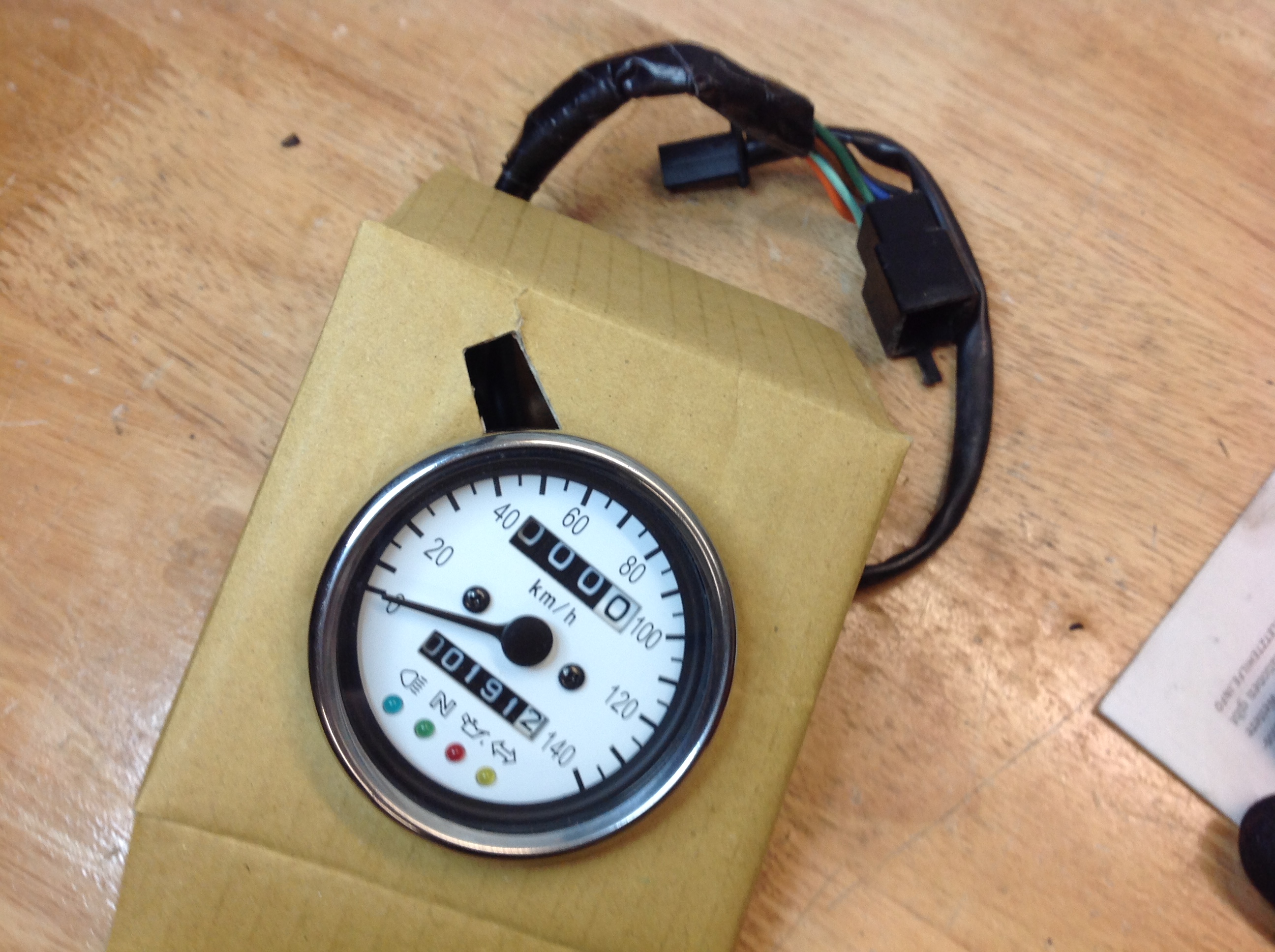

Hallo Matthias,
Ich hätte da ein Rundtacho mit Kontroll LED''s ,
Seitenständerschalter auf Öldruck Leuchte
Und Blinker mit Dioden"Y" auf die einzelne Kontrollleuchte.
Stecker sind Plug&Play für die DOMI (RD02)
Allerdings geht der Tacho nur bis 140 Km/H ...
Kleinliche Prüfer meckern da...
Preis 65,- plus Versandkosten
Weiteres per PM

... ich wärme die Sache noch mal auf, da ich auch gerade auf der Suche nach einem geeigneten Tacho bin.
Was für einen K-Wert haben den die originalen Tachos?
Ich habe mir einem mit 1,4 auggekuckt, also eine Übersetzung von 60:14000.
Würde der bei unseren 21 Zollrädern die richtige Geschwindigkeit anzeigen und die richtigen KM zählen?
wie immer, schonmal danke für Eure Kompetenz

Hallo Gabriel,
K 1,4 ist richtig, habe ich an der Gülle auch...gilt auch für die Domi.
