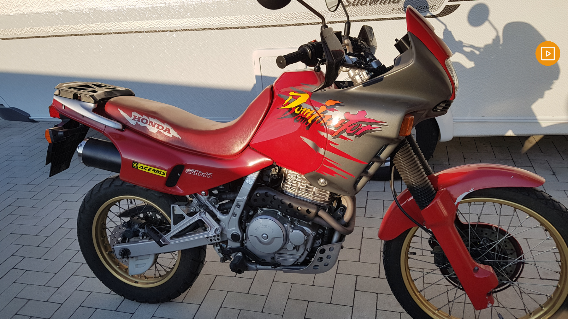

Selbst mit meinem Röntgenblick kann ich die Befestigungspunkte des Auspuffes durch die Verkleidung nicht erkennen ... :geek: ... sieht allerdings schon nach den gaaanz leisen letzten Töpfen aus !
J.W.v.Goethe
Beiträge: 4144
Re: Suche Ur-Domi Auspuff
Und überhaupt sieht das gepflegt aus. Fein.
Das sind die offiziellen 08er Töpfe. Die hatte ich an meiner 95er Made in Italien auch dran. Die meiner RD02 passen da nicht hin.
@ujr56: sicher das du da eine RD08 hast? Kurzzeitig hatte ich die 08er Töpfe mit etwas basteln an der RD02 weil sie mir optisch besser gefallen haben. Umgekehrt ging aber gar nicht. Rahmenzug im Weg.
Beiträge: 7854
Mir ist nicht bekannt, dass es eine RD08 gäbe, die noch die kleineren RD02-Töpfe drauf hat.
Die Domi von C1Boater ist ein Paradebeispiel eines 1995er Zwitter-Modells: Verkleidung und güldene Felgen noch von der RD02, Auspuff, Kupplungsdeckel und Modellbezeichnung aber bereits RD08.
@Uwe: Mich würde auch interessieren wie diese RD08 aussieht, bei der die RD02-Töpfe ohne Flexerei dranpassen.

Aber trotzdem kenne ich keine RD08, die die alten Töpfe drauf hat. Es ging ja damals auch um einzuhaltende Lärmvorschriften.
Schade, dass Du diese Domi nicht mehr hast.
Beiträge: 5399
So wie das jetzt aus sieht, ist nur der Motor von der RD 08. Verkleidung ist definitiv von der RD 02 ab 92.
Die Endtöpfe sind auch von der RD 08. Wobei die Krümmer aus Edelstahl sein sollten.
Wenn man die hintere Seitenverkleidung ab macht, kann man den Rahmen bestimmen.

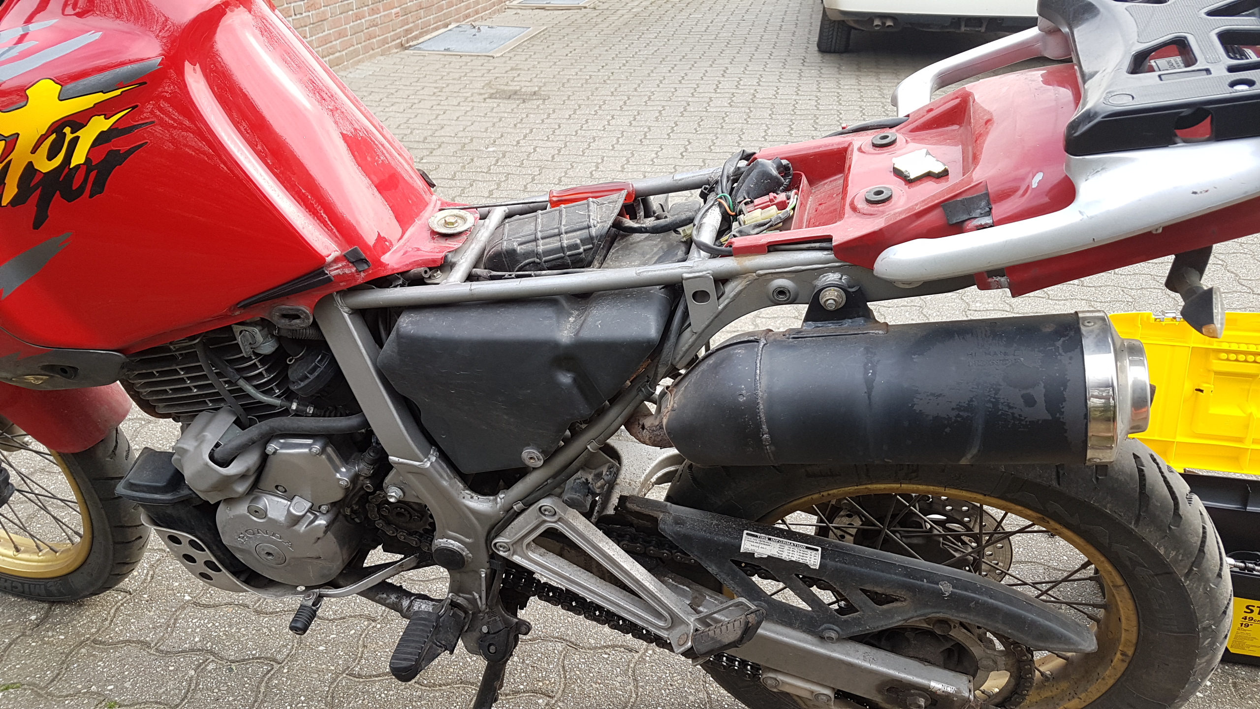

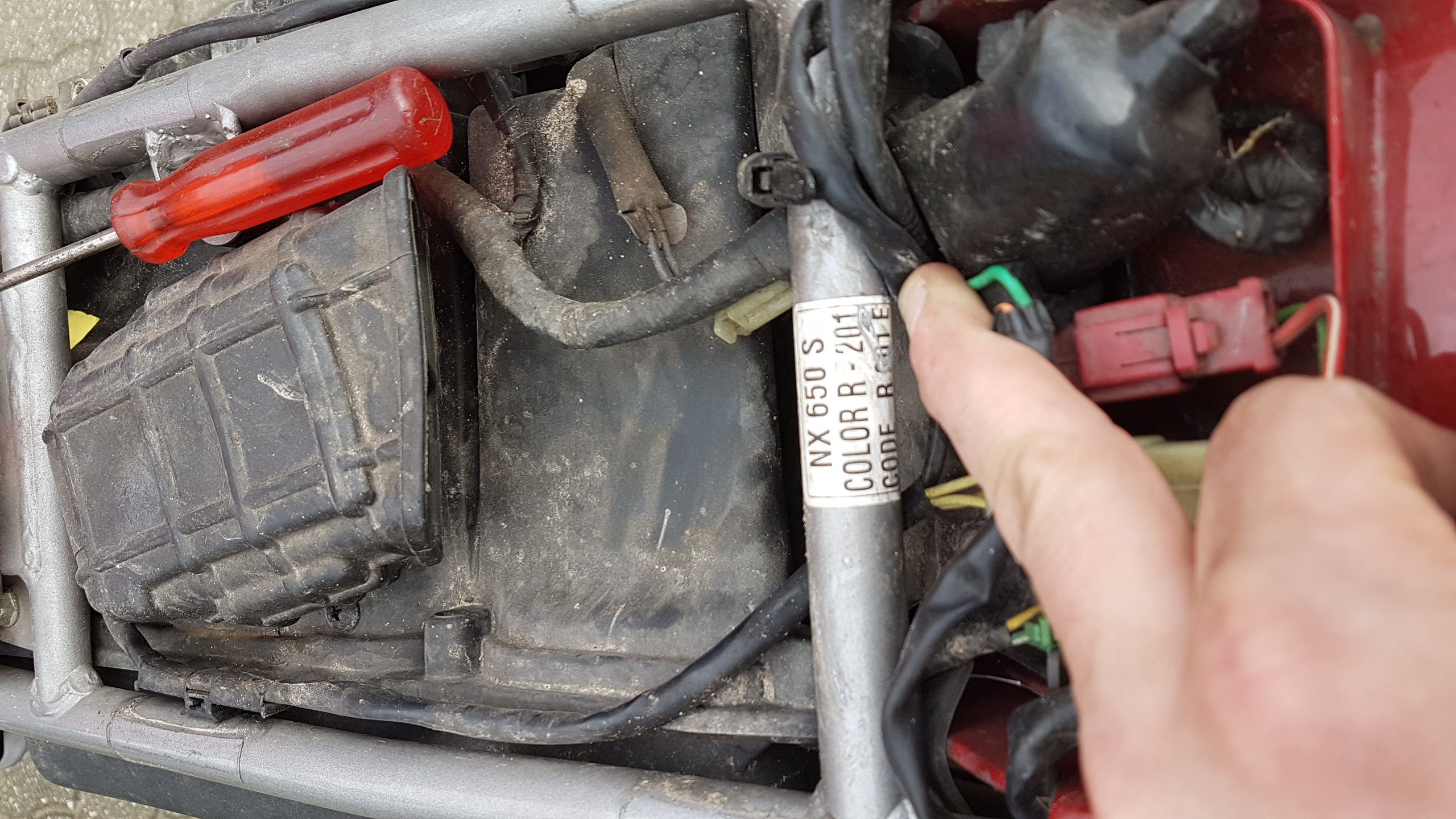

Hey Leute,
hab jetzt leider erst die Zeit gefunden mal kurz die Verkleidung ab zu machen😑.
Ich hab jetzt nochmal ein paar Fotos gemacht. Vlt könnt ihr mir jetzt sagen was Sache ist.
Mir ist auch gerade ein Rostloch im Rohr kurz vor dem Endtopf aufgefallen. Was mir allerdings nicht aufgefallen ist, dass durch den Luftdruck die Verkleidung voll rumflattert... aber das nur am Rande.
Jedenfalls hoffe ich dass die Fotos jetzt richtig gemacht hab.
Viele Grüsse us Kölle.
Beiträge: 7854
Hi,
sorry wenn ich nachfragen muss, weil sich mir das gerade nicht erschließt:
Was genau ist für Dich noch unklar und möchtest Du wissen?
Deine Domi ist eine RD08 aus dem Jahr 1995.
Die Auspufftöpfe sind bereits die großen RD08 Töpfe.
Verkleidung, Felgen und Bremsen sind noch RD02.
Das ist aber so in Ordnung. Es gab dieses Modell tatsächlich so von Honda. Die Bezeichnung wechselte von RD02 auf RD08, weil die 1995er die ersten sind, die in Italien montiert wurden.
Die Ur-Domi Töpfe werden ohne Umschweißen der Halterungen nicht passen.
