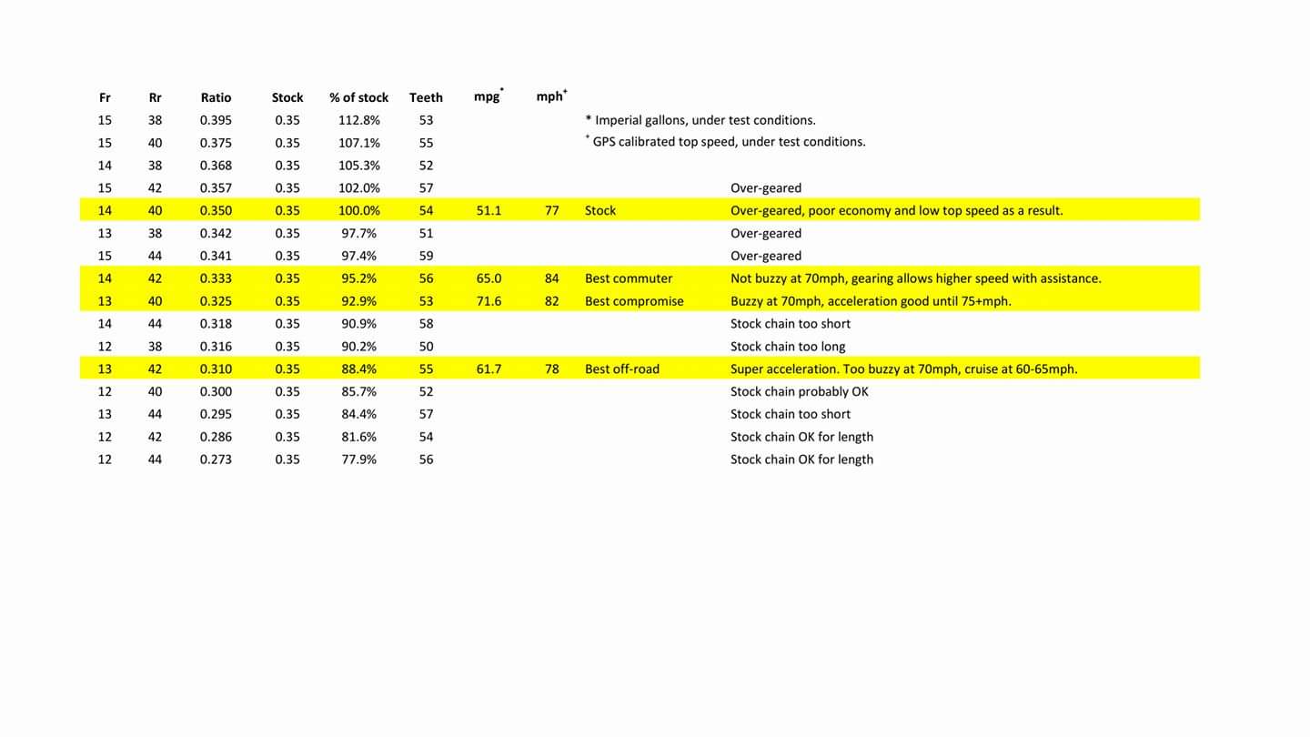

Zum 13'er Ritzel... also man hat das Gefühl direkt ein paar PS mehr zu haben. Dreht viel besser höher und
auch im 6. Gang kann man gut beschleunigen. Motor fühlt sich freier/dynamischer an. In der Stadt oder Offroad wirklich klasse.
Wobei man natürlich nun noch mehr Schalten muss und die Drehzahl/km höher ist.
Ich bin da total unentschlossen. Einerseits geht die Rally mit dem 13'er richtig gut ab, andererseits
muss man mehr Schalten und auf der Landstrasse bei 90-100km/h stören mich die erhöhten Drehzahlen.
Bin hin- und hergerissen, ob ich das 13'er lasse oder nicht. Muss da noch ein paar mehr Vergleichsfahrten machen,
bevor ich zu einer finalen Entscheidung komme ;)
Einige fahren ja auch 13/42 oder 13/45.... 14/42 wäre auch eine Alternative, besser als 14/40 aber nicht so krass wie 13/40.
Hier ein Tabelle auf einer FB Gruppe:
