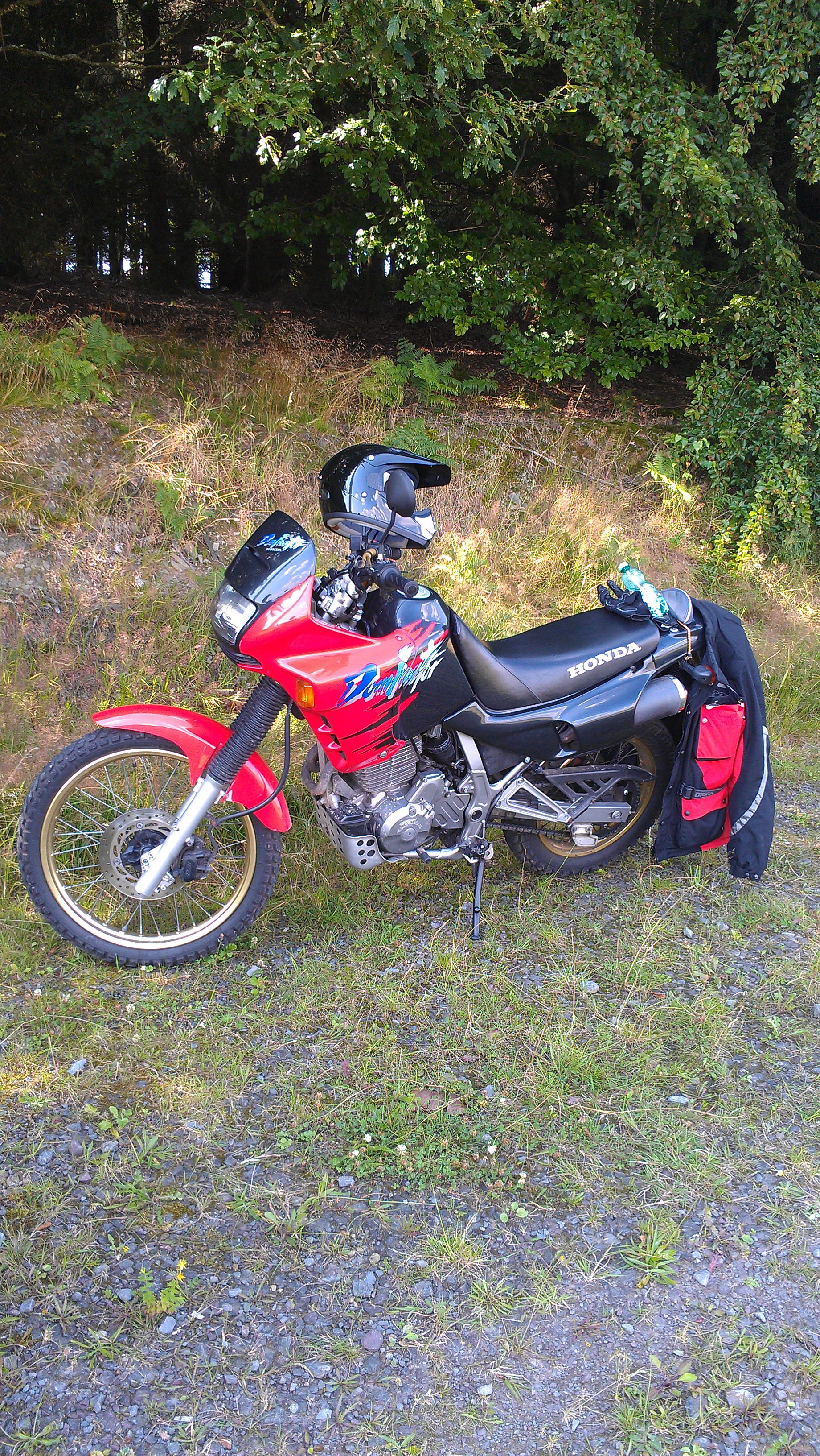

Hier nur kurz zwei Bilder meiner Domi.
Das erste Bild entstanden- kurz nachdem wir uns kennen lernten und ich noch nicht wusste, ob wir überhaupt zusammen bleiben würden.
Das zweite Bild entstanden- nach sehr viel Arbeit und nach dem ich mich unsterblich in meine Domi verliebt hatte.

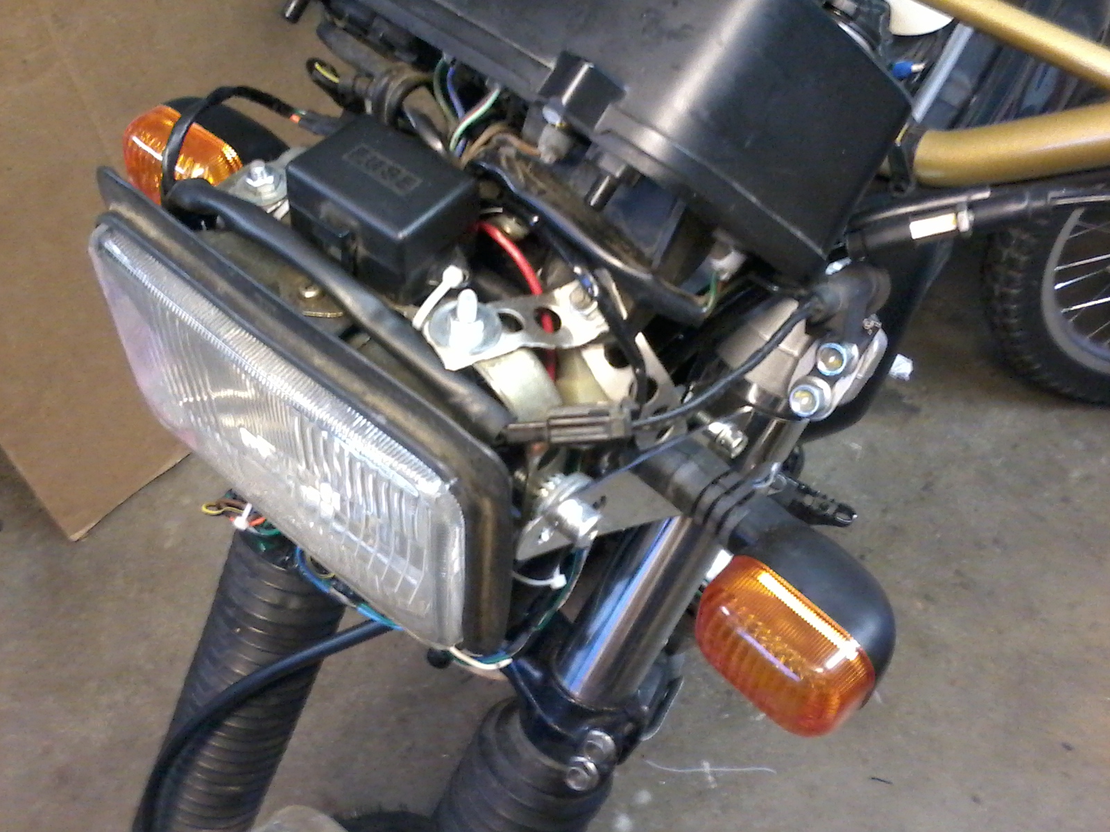

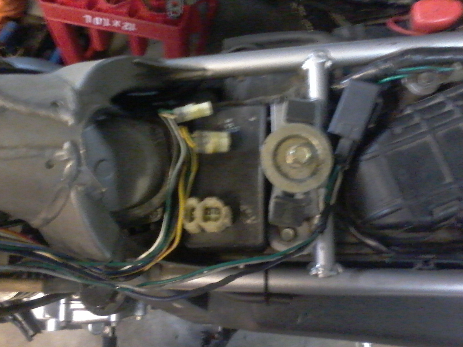

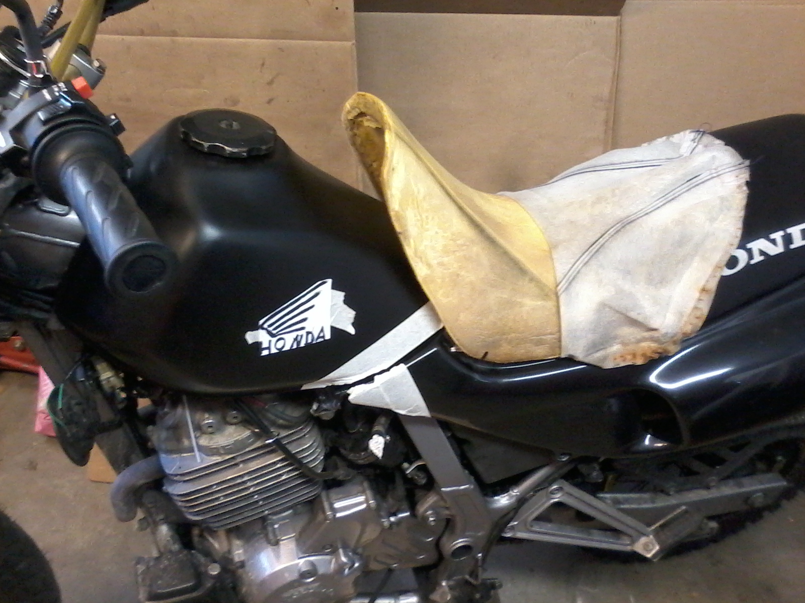

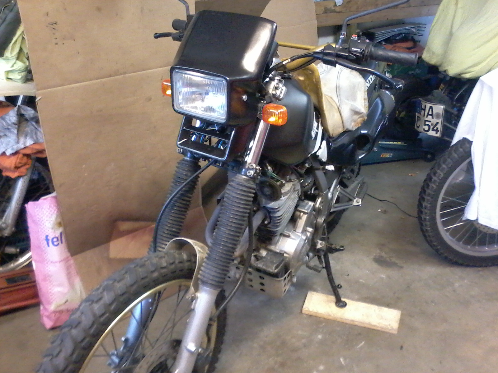

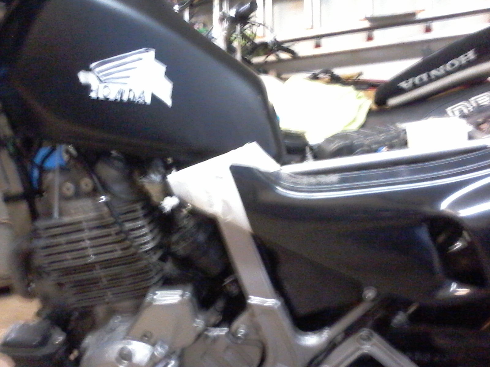

So , nun der von mir versprochene Bericht meines Umbaus. :P Domi RD O8 70 Bj.95
Da ich mir aus finanziellen Gründen nicht mehrere Motorräder leisten kann, haben wir mein Motorrad nach meinen Wünschen und Vorstellungen umgebaut ( für mich leicht zu händeln).
Hier eine Aufstellung meiner verwendeten Teile:Kotflügel UFO (Supermoto) 25,-€, 4 Blinker Shin yo 24,-€.
Lampenhalter 15,-€, Lampenmaske und Scheinwerfer XL 600 gebraucht 20,-€, Tank gebraucht XL 500 30,-€.
Und 2 Sprühdosen schwarzmetallic 12,-€. Gesamtkosten 126,-€
Sitzbank wurde an Tank angepasst. Tacho ist original geblieben.Gepäckträger ist ein Eigenbau.
Verkleidung abgebaut,andere Lampenmaske verbaut (nun mitlenkend) und der original Tacho passte prima rein.
CDI ist unter dem Tank hinter dem Vergaser (mit zerknüllter Alufolie unterm Tank vor Hitze geschützt).
Kabel haben wir verlängert,teilweise gelötet oder mit Aderendhülsen verpresst (trägt nicht so auf ) und
mit " Schlumpfschlauch " überzogen.
Seitendeckel wurden gekürzt und an den Tank und Rahmen angepasst.
Sitzbankbezug geöffnet Schaumstoff angepasst, wieder vernäht, fertig.
Fahre Mitas E O7, haben eine Lebenserwartung von ca. 20000 km. Fahren sich nicht so eckig ab, wie die Heidenau bzw.
die werden ja schon eckig geliefert. :lol:
Gruß Christiane

Die Idee mit dem Steuergerät finde ich gut.
Wollte ich auch mal versetzen..naja vielleicht später mal.
