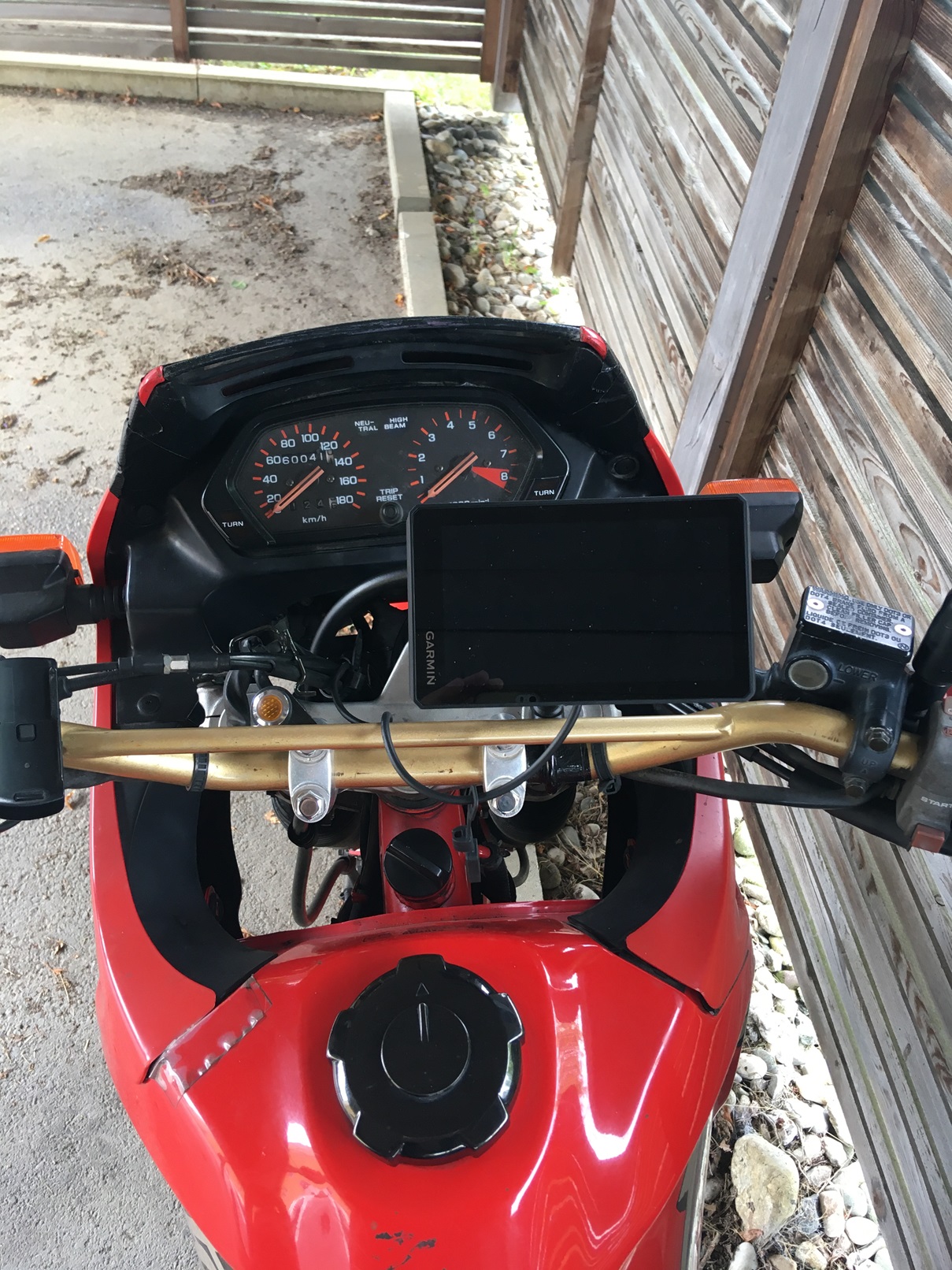

Ich habe mein Navi jetzt eingebaut. Habs ans Standlicht angeschlossen, das schien mir am einfachsten. Das Kabel ist rund um den Tacho verlegt.
Das Zumo XT ist toll. Ein ganz neues Gefühl, ich hatte bisher noch kein Navi, nur das Garmin Etrex GPS. Damit ist das Navigieren aber doch etwas umständlich und man sieht bei ungünstigem Licht fast nix.
Derweil hält auch die Batterie.
Liebe Grüße, Flo
Liebe Grüße, Flo

Ein kurzer Erfahrungsbericht zum Zumo XT, falls es jemanden interessiert:
Nach einigen Ausfahrten mit dem neuen Navi auf der Dominator und auf meiner XT (ich habe mir ein zweites Set zur Befestigung auf der XT zugelegt) kann ich sagen: tolles Gerät! Eine andere Welt für mich. Ich muss aber erwähnen: ich bin davor nur mit einem Garmin eTrex GPS Gerät fürs Wandern gefahren. Das geht auch, aber man kann es in der Sonnen nicht gut ablesen und auch nicht so leicht eine Strecke planen lassen. Man muss vorher selber Tracks erstellen.
Das Zumo XT kann das besser: ist immer gut ablesbar, lässt sich mit Handschuhen gut bedienen und macht was es soll.
Zwei Nachteile sind mir aber nun bei einer Schottertour mit meiner XT in der Grenzregion zwischen Kärnten/Italien/Slowenien/Kroatien aufgefallen.
Erstens hat es mir einmal eine Strecke vorgeschlagen, die schon seit einigen Monaten gesperrt ist (Plöckenpass). Abhilfe: Man sollte halt mit dem Handy (google maps) vorher abgleichen, wenn man nicht sicher ist. Oder sich mit den Funktionen des neuen Navis gut auskennen...
Zweitens: Einmal hat es mir das Navi aus der Halterung gehaut. Ich wunderte mich noch, warum es auf einmal finster wurde und im nächsten Moment ist es schon über die Straße (in diesem Fall Asphalt) geschlittert. Gottseidank war dort in der Gegend niemand, der drüberfahren hätte können. Das Navi hats scheinbar gut überstanden.
Edit: Hab gerade etwas recherchiert: scheinbar passiert das so gut wie nie. Hab wohl das Navi nicht richtig einrasten lassen.
Insgesamt bin ich sehr zufrieden mit dem Gerät und genieße die Möglichkeit, mal schnell unterwegs ein Ziel einzugeben, das man dann nicht so lange suchen muss.
