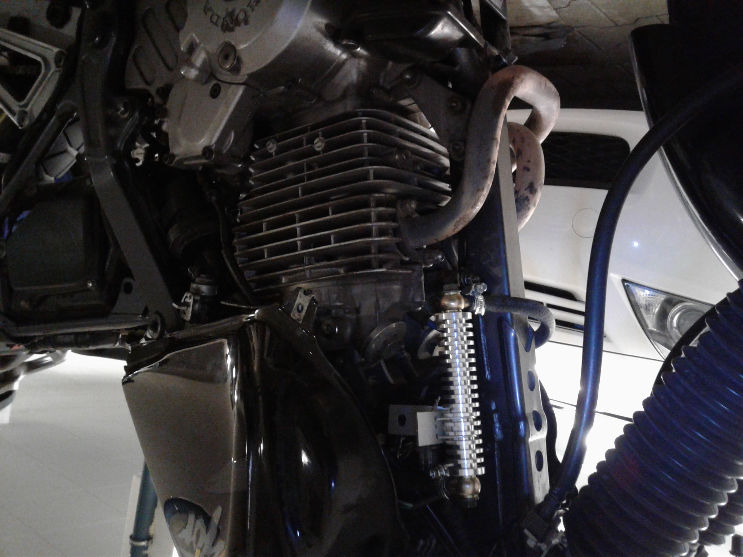

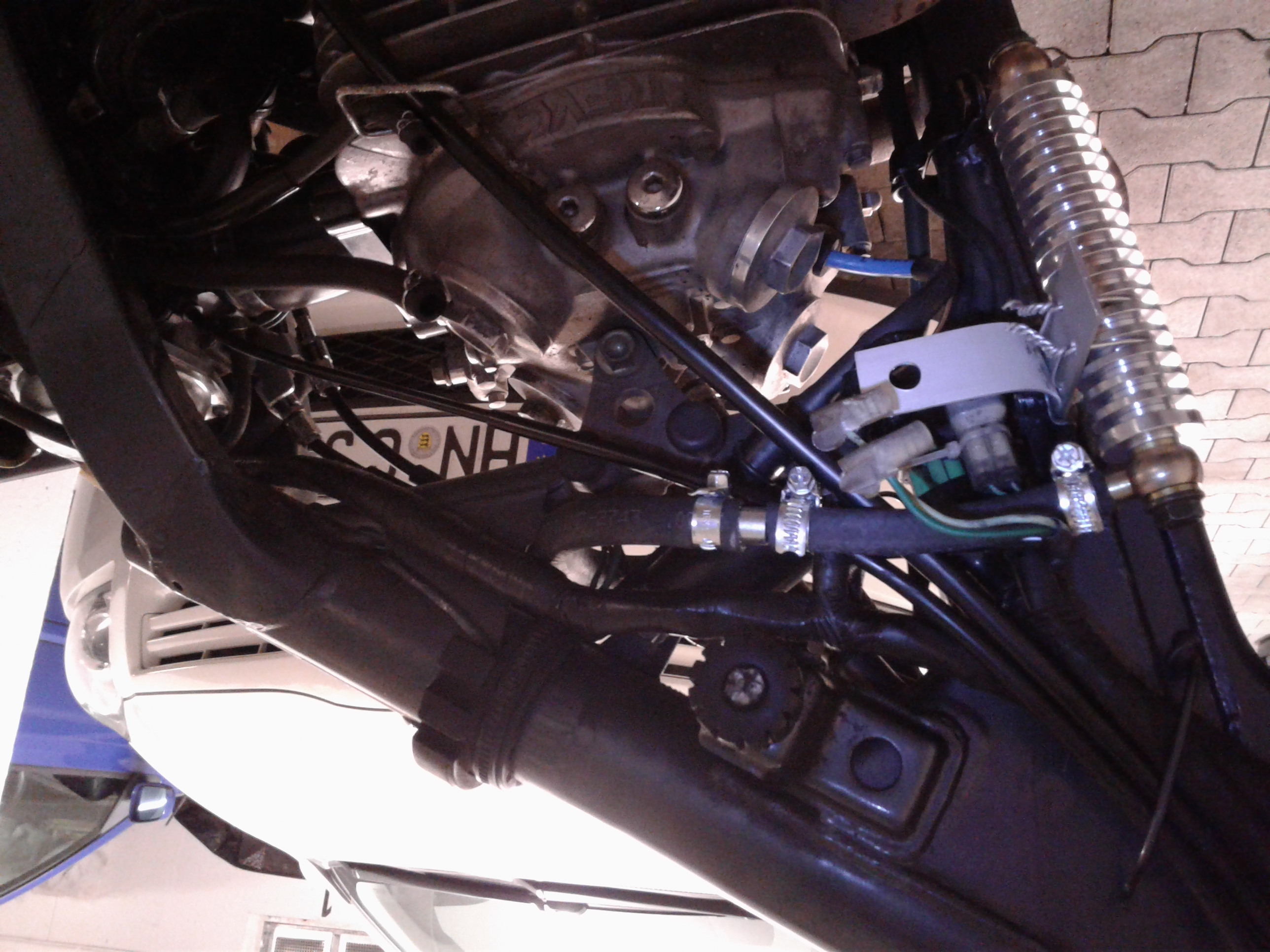

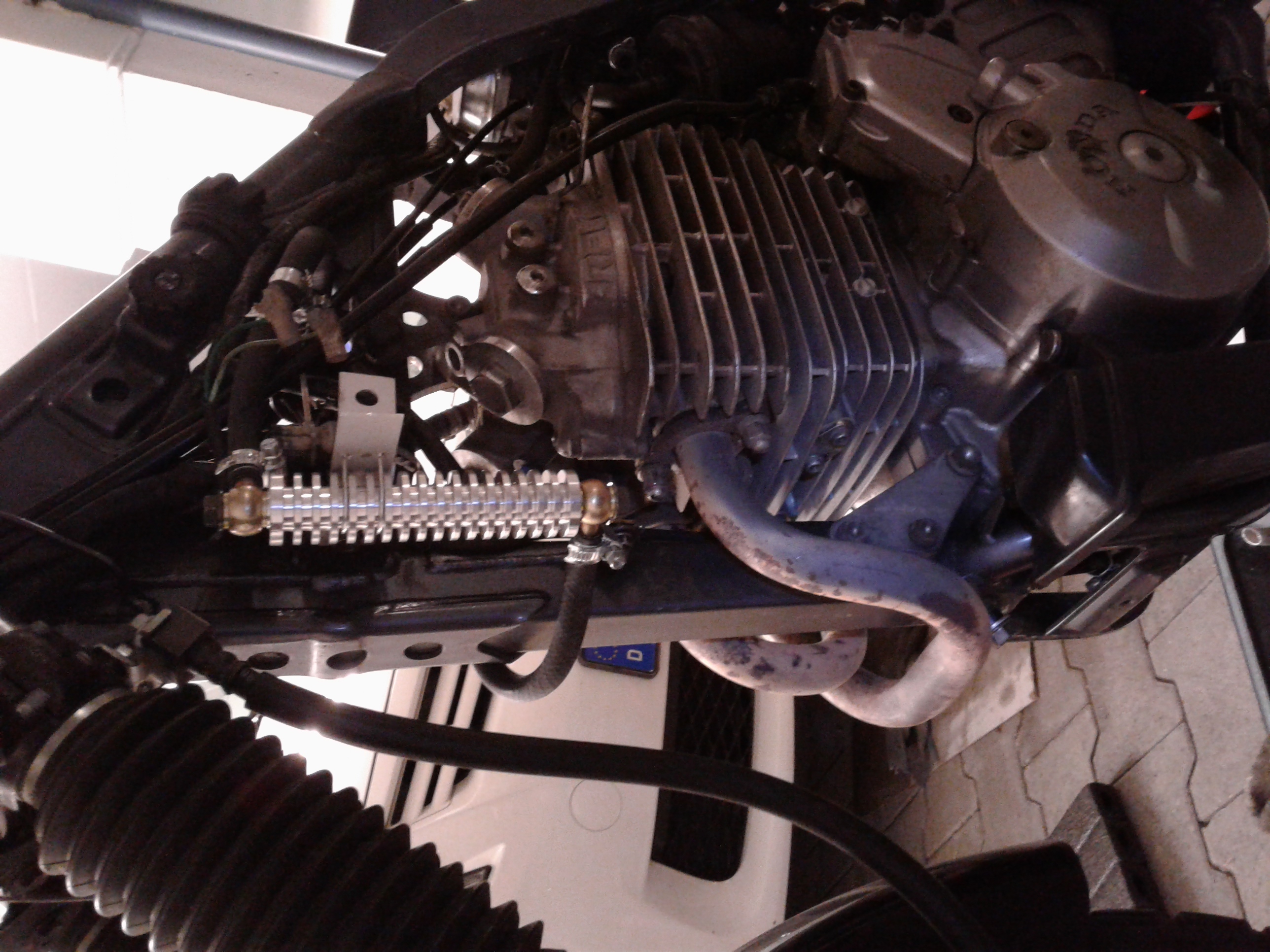

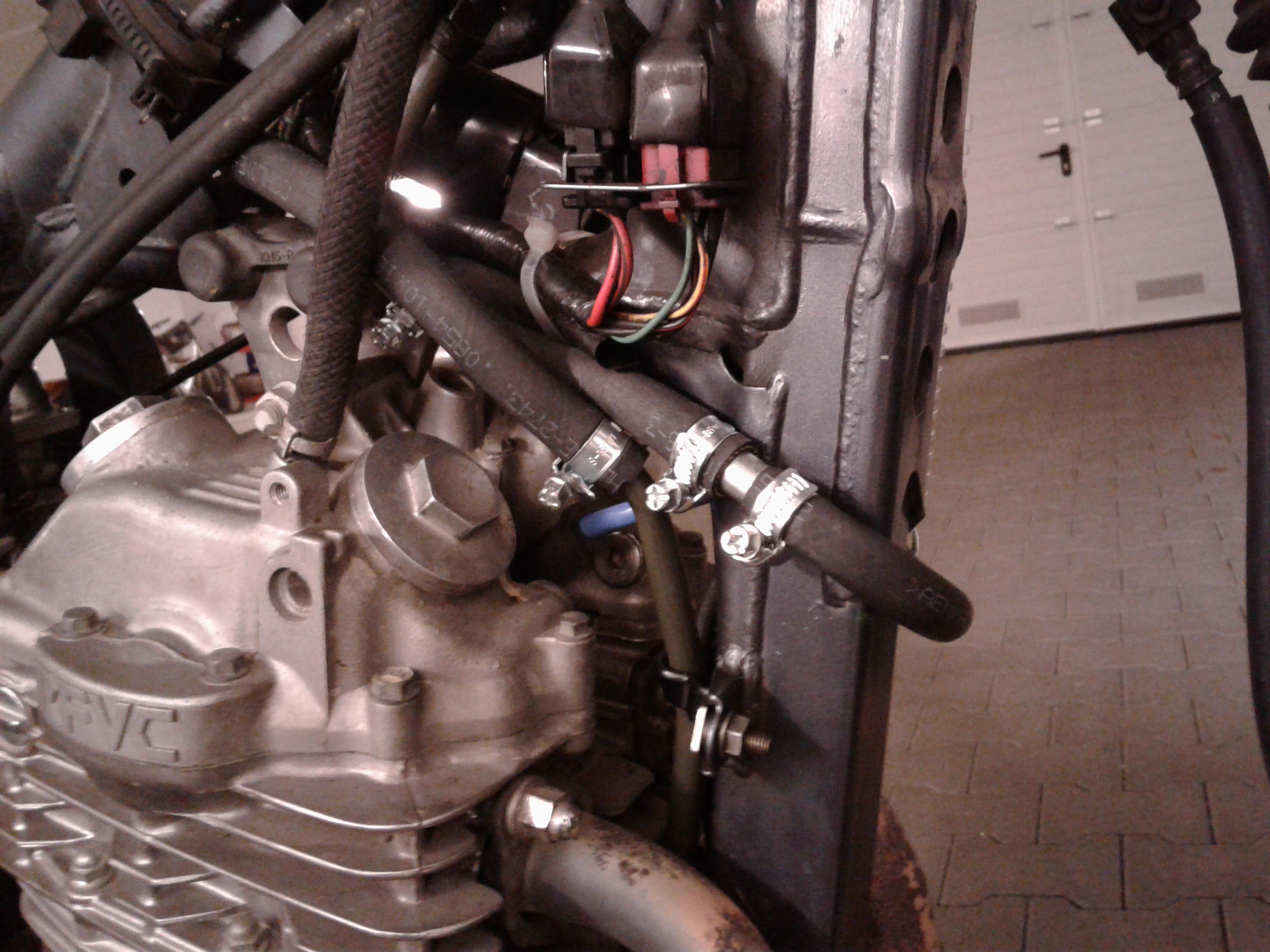

der Ölkühler ist nun auch montiert, Probelauf im Stand war i.O. und Probefahrt steht noch an. Hier gibts schonmal Fotos, die Domi ist noch nicht ganz zusammen gebaut. Das regelt sich aber die Tage :)
Info's gibts auch dazu:
Ölkühler von Monkey-Racing (das sind diese 125er Skyteam Honda Dax Dinger)

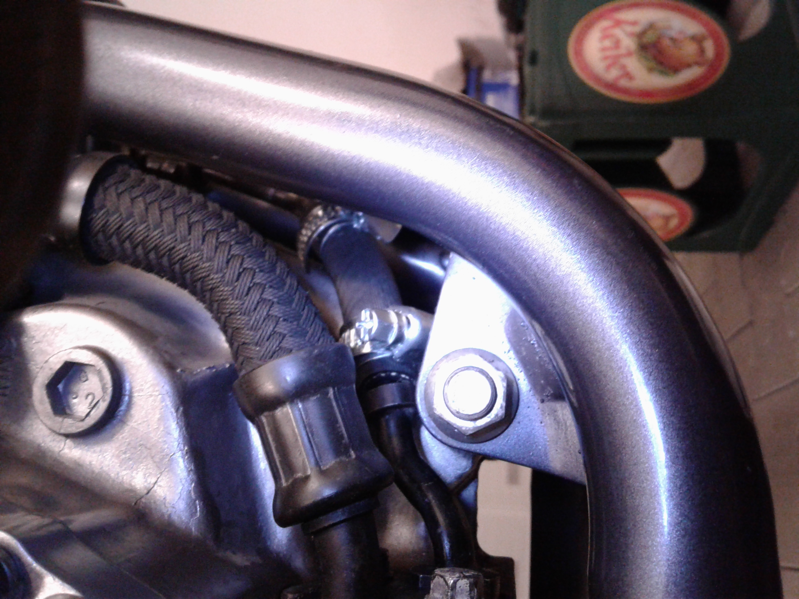

Hitzefeste Schläuche, die nach Angabe bis zu 175°C aushalten, damit ist auch die Saugleitung erneuert worden.
Ein bisschen Alublech als Halterung. Und ja, die Hupe fehlt noch. Ich hab gerade keinen 14er Bohrer da... kommt noch dran.

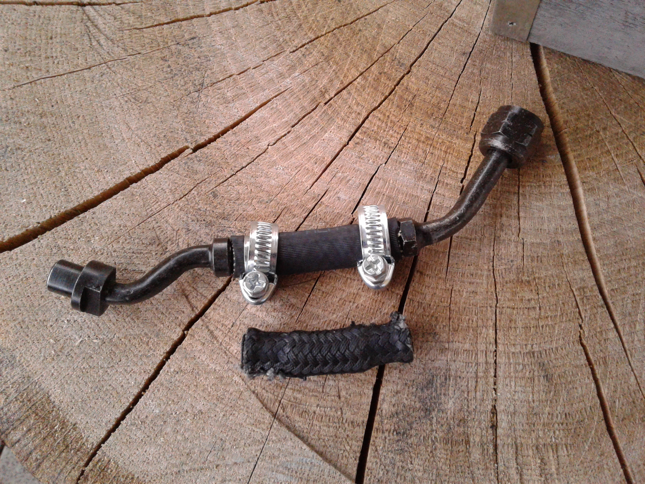

Warum sind diese Zwischenstücke in den Schläuchen? Weil ich zwei Durchmesser habe, Rücklaufleitung 10mm und Ölkühler 8mm Anschluss ;)

Laut Bildern 2 Kühlelemente?
Feine Lösung.
Sieht gut aus!

Ist ein Kühler, und der ist auch nicht so groß, ich wollte 1. die Mülltonne dran lassen und 2. Noch genug Fahrtwind am Zylinderkopf haben

Andreas_NRW hat geschrieben: Sa 31. Mär 2018, 23:33 Laut Bildern 2 Kühlelemente?
Feine Lösung.
Sieht gut aus!
Nach genauem Hinsehen erkannt warum ich 2 Kühler vermutete
Das letzte Bild ist auf'm Kopf.
Nach allen Bildern hat mein iPad nun nen Drehwurm :roll:
Und immer schön aufpassen das der Schlauch zwischen Rahmentank
und Motor nicht eingeknickt ist!
Ich glaube eher, er hat das Moped gedreht um überall hin zu kommen. :lol: :P

Klar, mir stand die Arbeit zu Kopf, deswegen hab ich da gleich paar Fotos Kopfüber gemacht :P
Nee Spaß, wenn ich die Fotos mit meinem Tablet öffne, sind sie richtig gedreht.

Okay, also es geht mir um den Kühler der oben am Anfang des Threads in Bildern dargestellt ist. Der runde Alustabkühler.
Meinst du dass dieser zu klobig ist? Ich finde den klein und die Stelle an der er montiert ist, stört eig. garnicht, Anstelle der Hupe.
